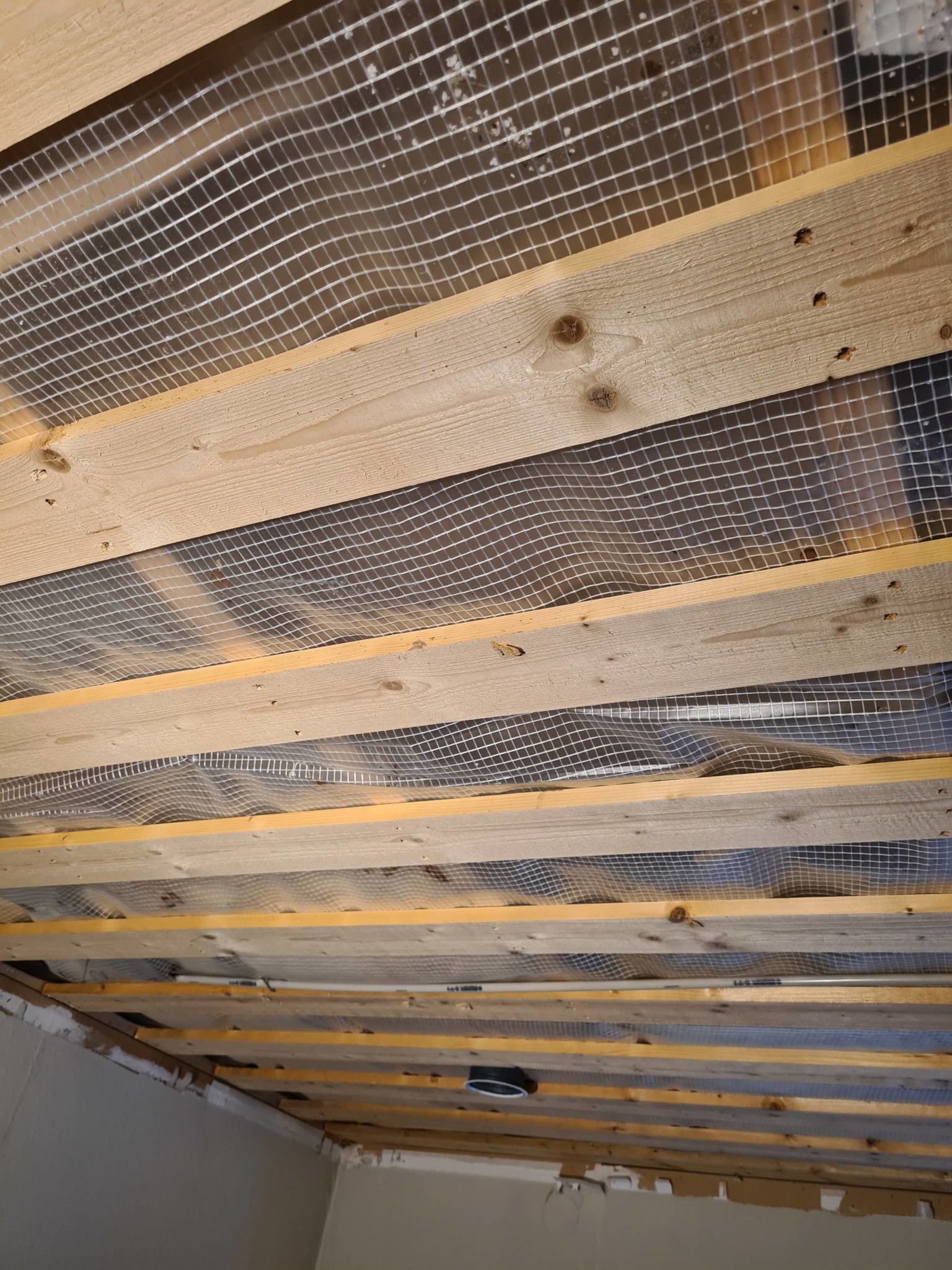

Tjena, jag ska byta innertak på våning 1 av 2 hemma i mitt 80tals hus. När det gamla taket tagits ner upptäckte vi att man under byggprocessen lämnat en massa skräp i mellanbjälklaget (typ ihopskrynklade sopsäckar, rörstumpar, stora sjok av förpackningsplast och brädbitar). Vill passa på och städa undan så mycket jag kan innan nya taket åker upp, men då behöver jag riva bort stora delar av genomtrampningsskyddet.
Som jag har förstått det är detta inte diffusionstät (det är dessutom ej tätade hål där vprör kommer in genom plasten). Har jag rätt - fyller plasten ingen funktion för fukt så jag kan riva bort den, eller ska jag låta bli?

Är väl bara till för att ha nåt att lägga isoleringen på som samtidigt inte går sönder om man trampar snett?treborh skrev:

Ja så tolkade jag det med, så det blev en massa hål i den plasten, och nu är det nya innertaket uppe
