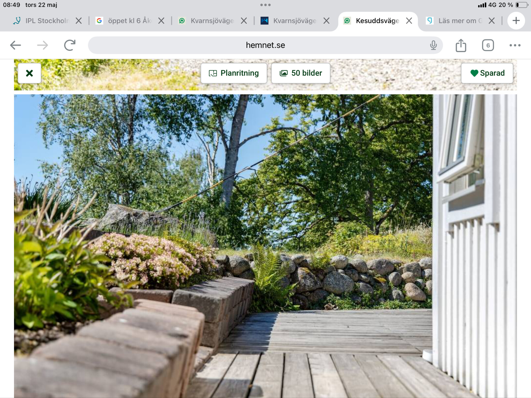

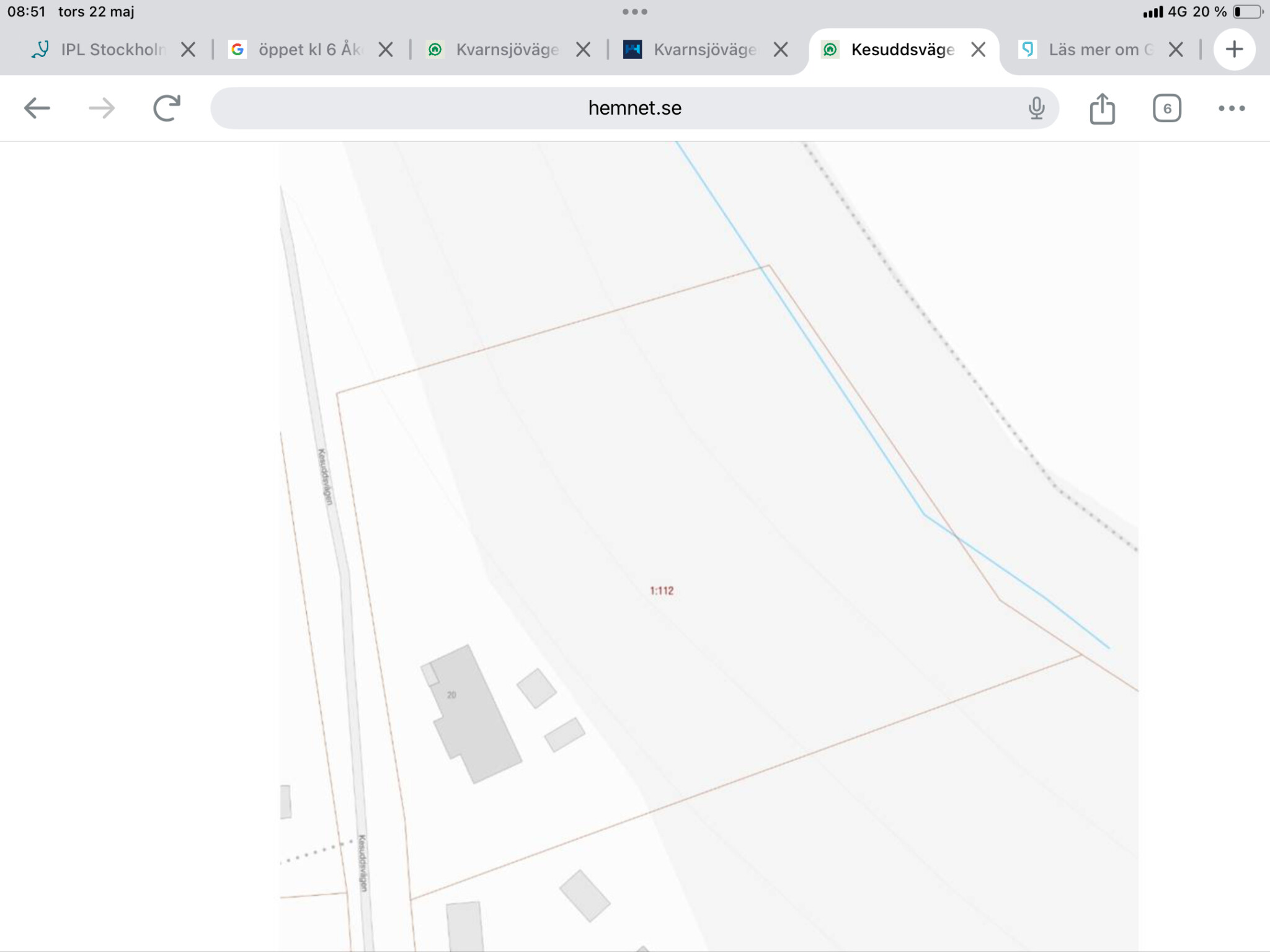

Jag plantera att köpa ett hus byggt på en rullstensås vid Mälarens strand i Enköping. Huset byggdes 2003 och trädgårdens stenmur visar tecken på att marken har satt sig, så den lutar något inåt. Med tanke på klimatförändringar och större risk för jordskred, bör jag avstå att bosätta mig på rullstensåsen? Bakom huset är sluttningen ned till bäcken i Mälarens vattennivå brant, men skogsbevuxen. Tacksam för förslag eller synpunkter!

Jag anser att du kan vara lugn, det är främst hus på kvicklera som är utsatta för jordskred.
pacman42 och 1 till
Om skogen får stå kvar och lutningen på sluttningen är under 40 grader bör det inte vara någon risk förrän i samband med nästa istid. Såvida inte havsnivån stiger så mycket att de gamla sunden vid Stockholm och Södertälje blir utan fallhöjd och Mälaren också börjar stiga.
Tjälen rör alltid om på ytan i stenbackar. Därför brukar såna där stenmurar utan grund falla ihop med tiden.
Å andra sidan är en rullstensås ett av de bästa underlagen som överhuvudtaget finns för ett ordentligt grundat hus.

Är huset så nytt kan du också räkna med att stabiliteten bedömdes i detaljplan och bygglov.
Att stenmuren/stödmuren lutar inåt har den nog gjort sen de byggde muren, en mur som lutar mot jordtrycket är stabilare än en som står lodrätt.
Finns det dräneringshål i nederkant på muren så att vatten kan rinna ut?
Den lutar åt andra hållet :)
Är nog vanlig tjälsprängning
