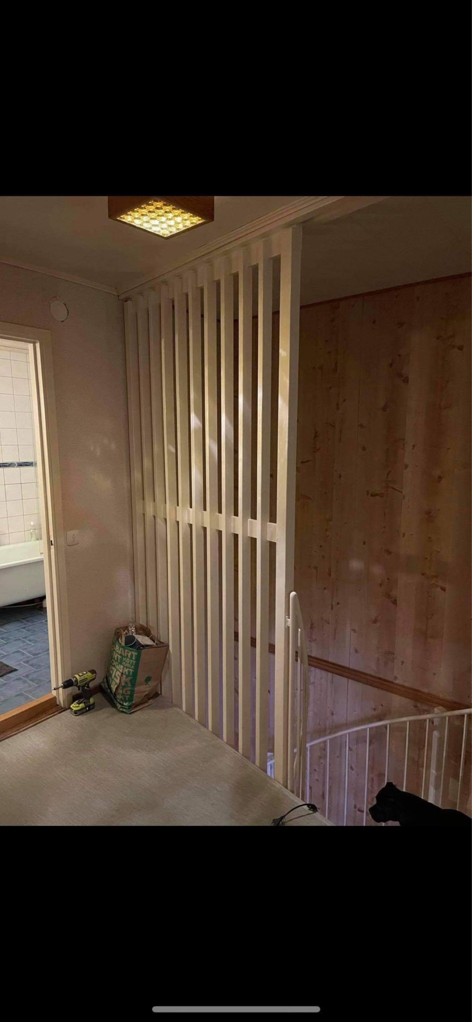

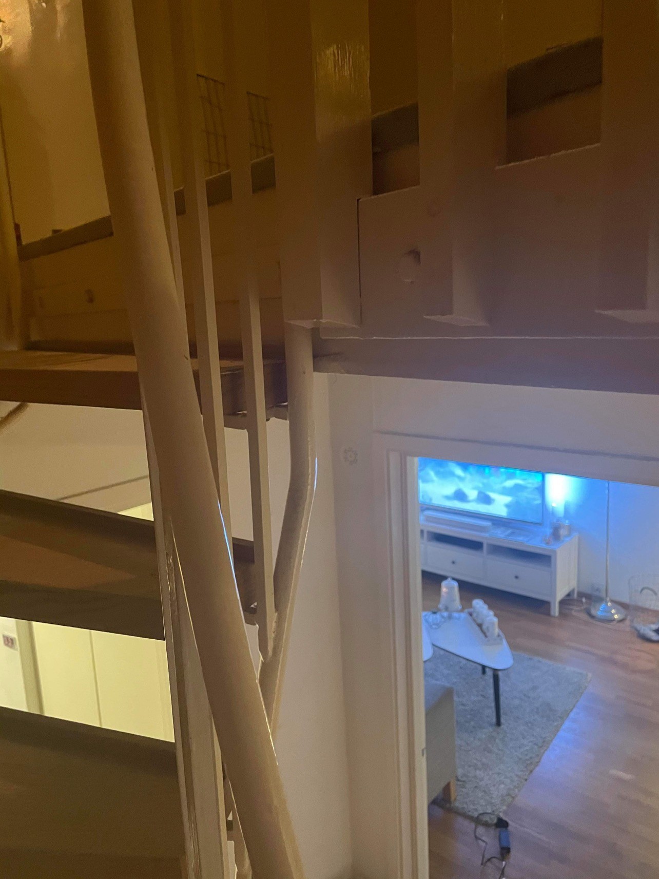

Min underbara sambo har varit flitig och tagit ner en trappspaljé på övervåningen.
Paniken överröstar glädjen just nu. Finns det risk att konstruktionen är bärande?

Nej det verkar ytterst osannolikt.
Magmatts
Det enda de pinnarna bär upp är lite målarfärg. Jag hade andats ut och gett sambon en glad klapp! Tänk bara på att bygga ett ordentligt fallskydd så ingen trillar ner

Nej, absolut inte - den har inget med stommen att göra.

japp. Det är enbart kapat till hälften ner till den liggande regeln, så vi har staketet kvar nedtill

Men utan infästningen mot taket är det kvarvarande "staketet" kanske inte tillräckligt stabilt för att klara av att någon som väger 100 kg faller mot det.

bra synpunkt. Den tar jag med mig
