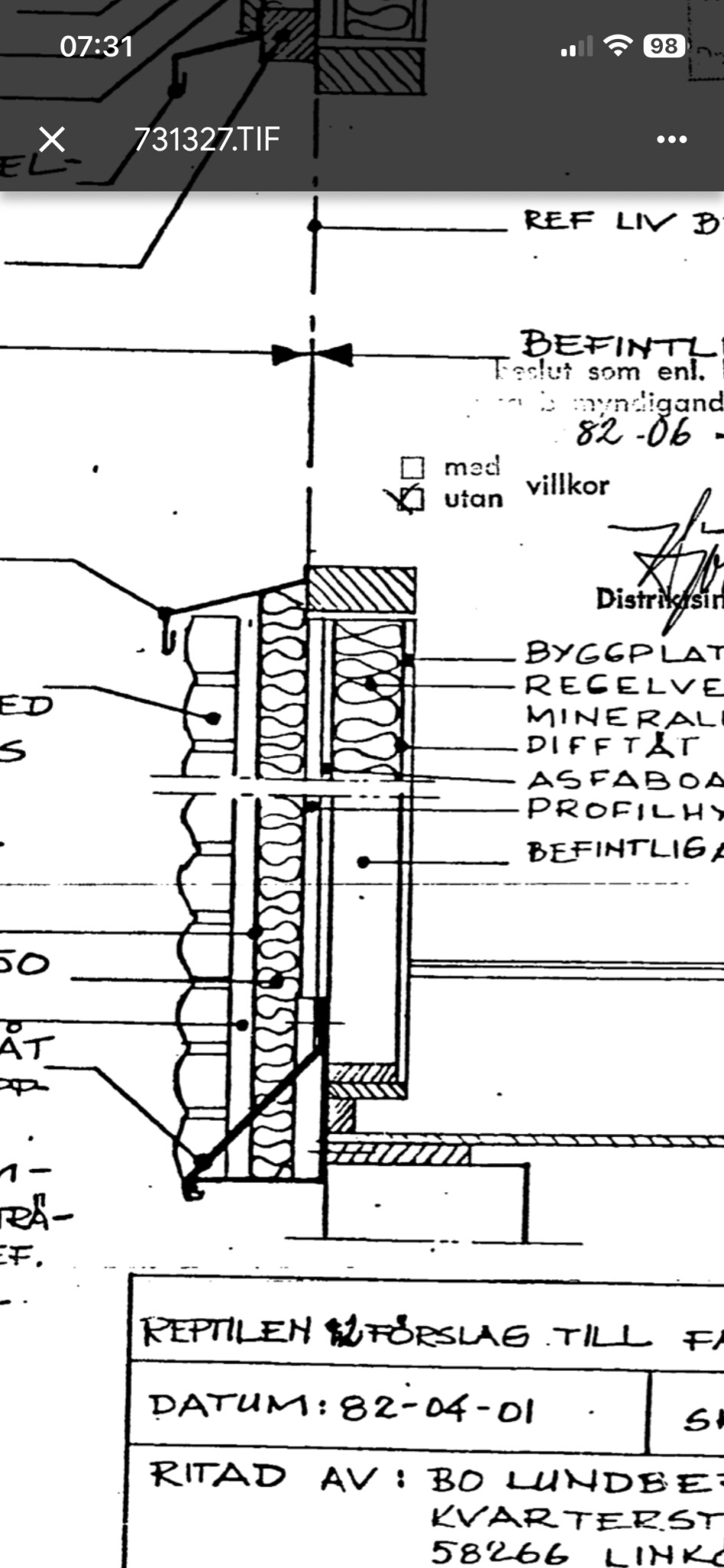

Se ritningen. Tegelfasaden hänger på en hyllkonstruktion . Som är från 1982. Då huset tillläggsisolerades.
Åsikter önskas
  • Byggritning av tegelvägg med hyllkonstruktion från 1982, tilläggsisolerad med mineralull.
För att vara helt klara, alla konstruktioner är riskkonstruktioner av något slag.
Vilken typ av skada är du orolig ska uppstå vid just den här konstruktionen? Min tanke är att om inget inträffat sedan -82 är det nog ingen större risk med den här konstruktionen än någon annan?

Självklart ska du fråga. Det jag undrade är om det är något specifikt du oroar dig över?
Det har ju hänt att kramlorna som teglet hänger på har rostat sönder eller på annat sätt lossnat så att teglet rasat. Men det är nog väldigt ovanligt.

Att ändra en fungerande konstruktion som din tegelfasad skulle däremot kunna innebära en risk, sitt lungt i båten och njut av att slippa måla fasaden.
