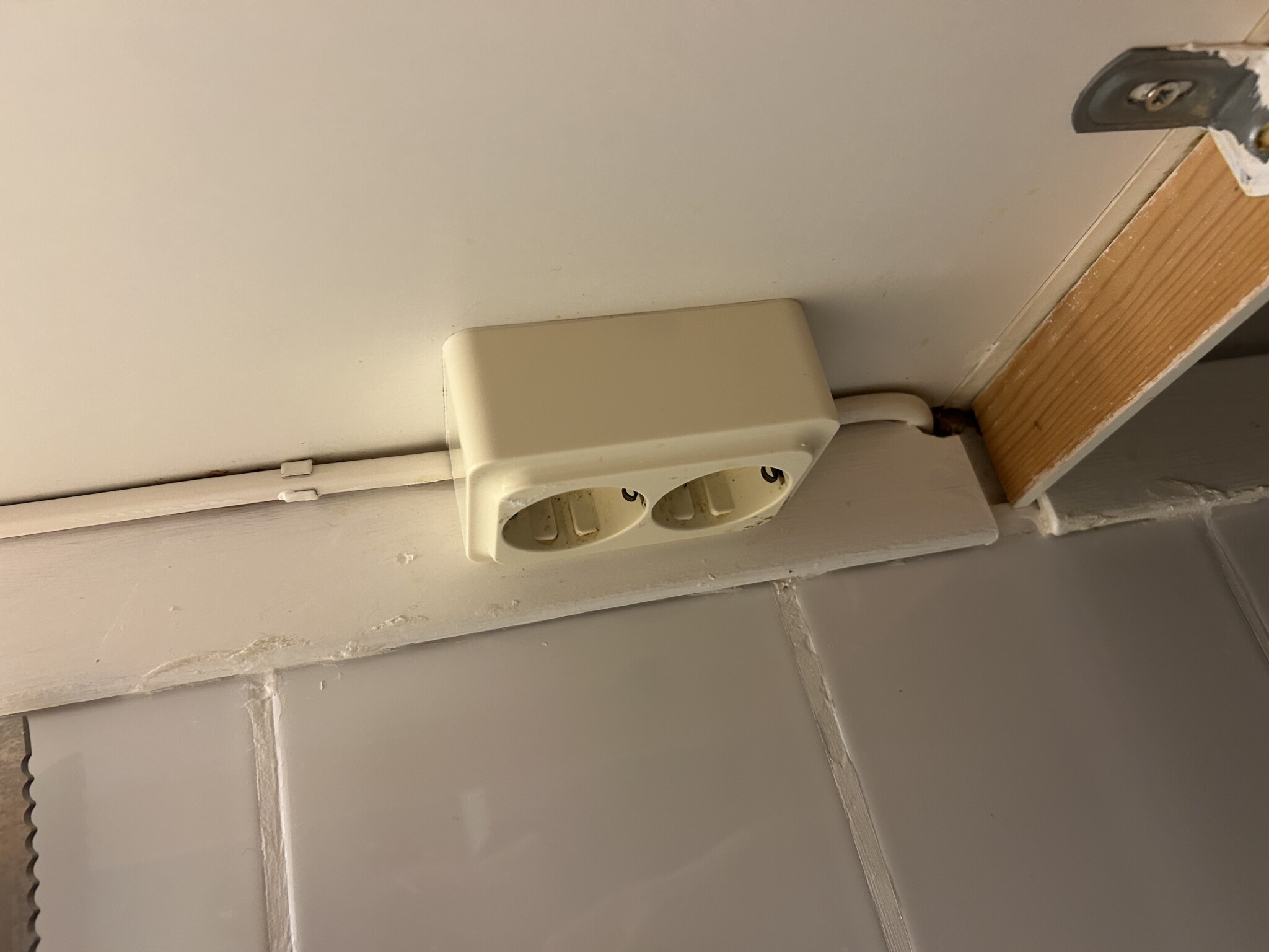

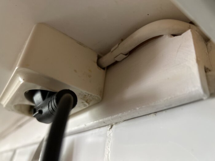

Jag har nyligen köpt ett radhus och upptäckte att ett vägguttag ovanför spishällen (precis intill köksfläkten) har blivit modifierat. Någon har borrat ett hål i sidan på uttaget för att dra ut en kabel till en lampa (se bild).
Uttaget verkar vara av standardtyp (troligen IP20) och sitter mycket nära ånga och fett från matlagningen.
Jag undrar:
– Behöver uttag i detta område ha IP21 eller högre skyddsklass?
– Är det tillåtet att borra hål i ett vägguttag på det här sättet?
Tack på förhand för alla insikter och råd!
  • Vägguttag ovanför spishäll med borrat hål för kabel, nära köksfläkt. Svart sladd ansluten i uttaget, synlig vit kabel till lampa.
  • Vägguttag med synliga kablar och ett borrat hål, visande kopplingar och färgade sladdar i ett kök.
  • Vägguttag ovanför spishäll med borrhål i sidan för kabeldragning, sedd i köksmiljö nära fläkt.

IP 20 räcker
Hur ska man annars komma in med kabel, tror du.

Jag förstår att kablar måste in någonstans – men är det verkligen okej att borra egna hål i uttagets kapsling, istället för att använda de förberedda införingspunkterna?
Borde man inte använda genomföring med dragavlastning också?
Tycker håltagningen ser helt okej ut. Behövs ingen dragavlastning när kablarna är fast förlagda.

Ett utanpåliggande uttag har inga förberedda hål för kabel utan det är meningen att man tar upp de själva där det behövs.

Och uttagen brukar ha "anvisningar" för "håltagningar" i hörnen, MEN man kan göra hålen/utbrytningen där man finner det bäst.

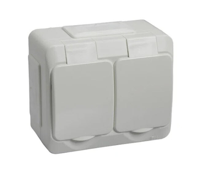

Om det känns bättre, så kan du byta till IP44 uttag med dragavlastningar
Dubbel IP44 eluttag med dragavlastningar, vitt hölje.
Vit IP44-uttag med dragavlastning, rektangulär form.

Jo det är ok. Man får givetvis välja ett lämpligt ställe. För ett IP21-uttag spelar det liten roll var man tar upp ett hål.
Om du tittar i kåpan så ser du nog att det faktiskt finns en anvisning för att ta upp ett hål i hörnen på uttaget.

Det behövs inte för installationskabel som är klamrad. Man ska alltså se till att kabeln inte kan röra sig.

Det kan vara en risk. Kanske sitter uttaget på ett dåligt ställe. Man kan dock inte se någon påverkan på det på bild.
