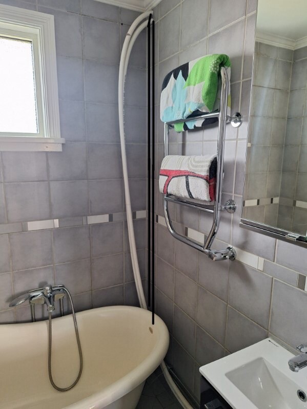

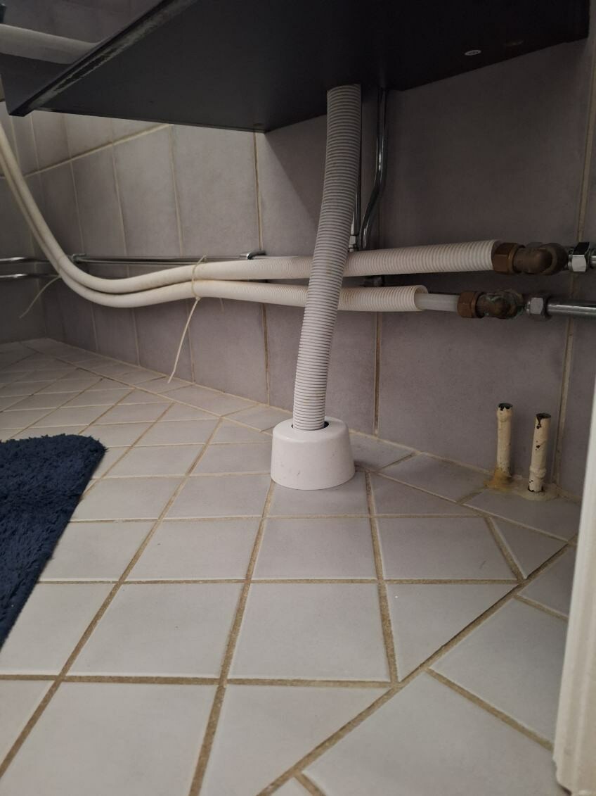

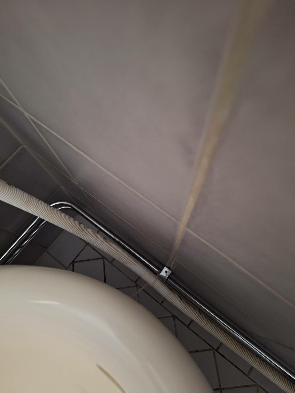

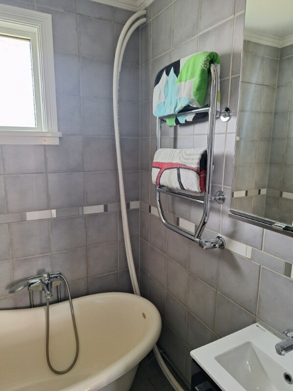

Lägger till bilder för att enklare förstå.
Pex rören ska bort istället ska det dit kromade koppar rör. Smidigaste kommer bli att dra rören rakt ner och koppla i befintliga rör.
Blir ca 4,5m rör.
Pris förslag efter rot ca 8600kr.
tycker det känns lite dyrt för det jobbet. Men vill höra vad ni tycker?

På andra sidan vägen fortsätter rören in genom in till kök. Men där är rör inklädda i plastkanal så där ska inget göras. Utan bara det som syns på bild. Har tänkt på att göra det själv. Men lite osäker på vad för koppling det ska vara där man kopplar från PEX till koppar rör?D Dublin skrev:
Sen isåfall behöver jag köpa ett bockverktyg, men dem bockningarna som behövs göra är kanske inga större svårigheter? Funkar billigare bockverktyg från tillexempel jula/biltema?

Blir väl ingen bockning om du drar rören rakt ner.Andreas Klang skrev:
Såna där jobb frågar jag aldrig pris på utan kör löpande: För några år sen brukade jag räkna 10000kr/dag för rörmokare med material. Det där är väl långt från en heldag.
Jo tycker det också. Har ritat på bilden hur jag tänkte och då blir det att bocka längst upp en liten bit. Men är det kanske bättre att drar rören mot den andra väggen? Eller hur hade du gjort?S sinuslinus skrev:

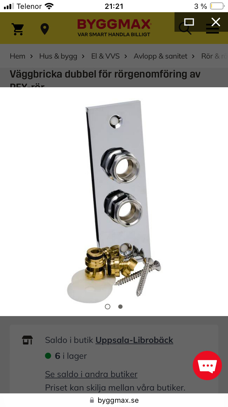

Jag ska inte ha någon typ av väggbricka som denna?S sinuslinus skrev:
