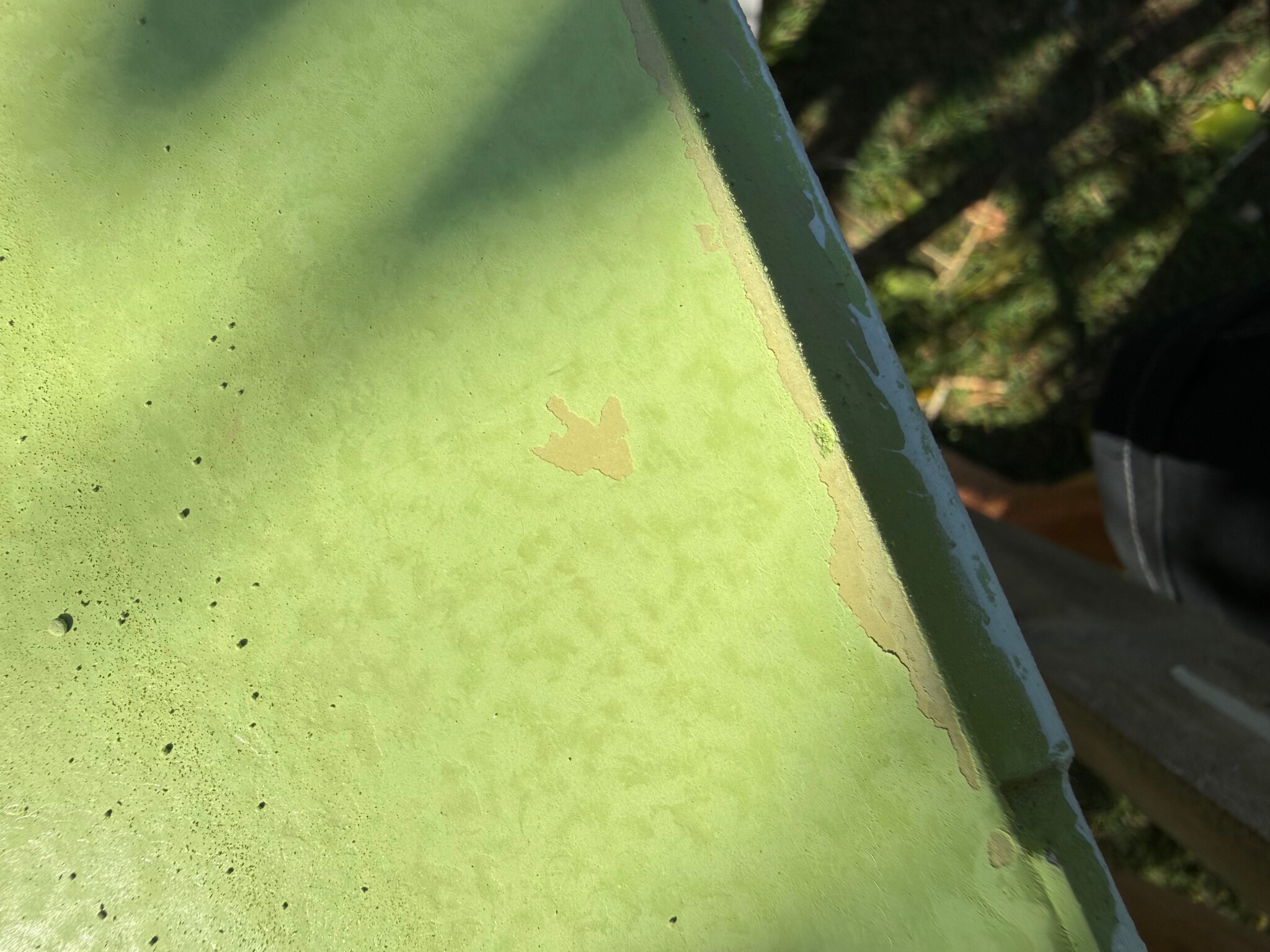

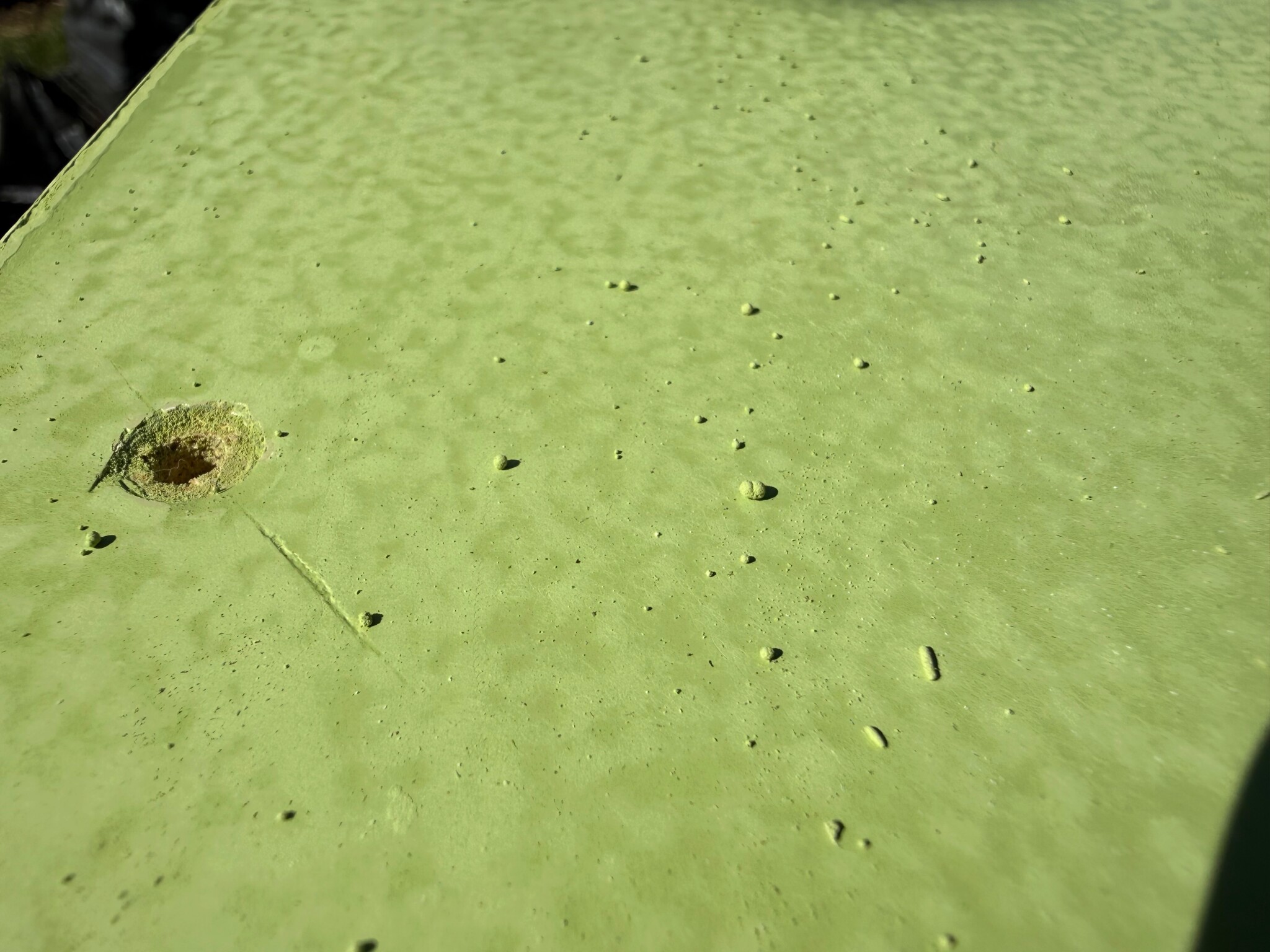

Jag ska måla om köksluckorna i mitt lilla kolonikök (70-tal). I nuläget har luckorna fyra olika färger på olika insidor och utsidor.
Började slipa en av luckorna och märker att färgen liksom rullar loss och bara lägger sig som små kulor.
1) Är det plastfärg och är det i så fall ett bekymmer?
2) Kan jag måla ovanpå med en vattenbaserad snickerifärg?
  • Grön kökslucka från 70-talet med flagande färg, små färgkulor och ett borrhål på ytan; visar problem vid ommålning av köksluckor.
  • Grön kökslucka med flagnande färg, tecken på plastfärg. Ytan är delvis slipad med kulformade rester av färg.
Sliptest
Oljefärg: När du slipar på ytan blir färgen till ett fint, torrt damm
Akrylatfärg: Färgen mjuknar av friktionen och fastnar som små korvar eller smulor på sandpappret
T-Röd
Blöt en trasa med T-röd (eller rödsprit) och tryck den mot den målade ytan i några minuter
Akrylatfärg: Färgen löses upp något eller så blir trasan missfärgad/kladdig
Oljefärg: Färgen påverkas inte alls av T-röd.
