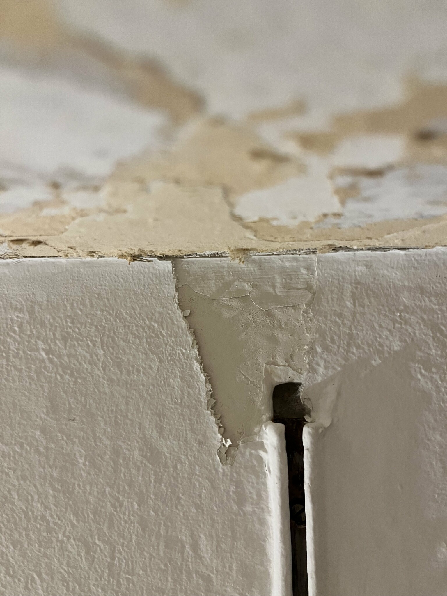

Vi håller på att renovera vår ”nya” lägenhet (byggår 1951) och när vi drog bort lager efter lager tapet från väggarna så drogs en bit av taket med! Jag trodde det var målat direkt på betongen i taken men tydligen sitter det någon form av tapet där med..
Jag vet inte vad det är för typ av tapet, är det någon som vet om det går att använda tapetspärr på denna och måla över? 🙏
(Det bruna är alltså väggen och det vita är taket, skåran är någon infräst takskena)

Jag skulle limma tillbaka tapetbiten och spackla skadan på bilden. Och försöka få ytan så lik omgivningen ni kan.B Berk skrev:
Sedan kan man såklart tvätta hela taket och måla över. Ofta behöver inte taket målas om. Så lyckas ni bra med reparationen av skadan kan det räcka. Värt att fundera över.

I vårt fall stack gamla överspacklade skarvar igenom den senaste tapeten som dessutom börjat bubbla och släppa. Så jag kände att det inte fanns mycket till val, men jag kan så klart ha fel där.
Tar definitivt din input om att laga skadan i taket och låta det vara in i åtanke, men tror du man kan tvätta taket trots att det sitter tapet där? Eller måste vi i så fall köra tapetspärr och sen måla över?

Rent generellt slits väggar väldigt mycket snabbare än tak. Så om taket inte är skadat eller missfärgat ser jag ingen anledning alls att göra något med det.B Berk skrev:
När det gäller väggarna är det känsligare att måla än att tapetsera. Målar man brukar alla ojämnheter synas väldigt mycket tydligare än om man tapetserar. Och under tiden från 1951 har modet växlat. I början var det endast tapeter som gällde. Typ de första 50åren. Att måla är ett senare mode. Så med flera lager tapet under kan det bli svårt att få det jämnt utan att ta bort dem. Det behöver inte allas vara fel. Egentligen finns det väl inget rätt eller fel. Man lyckas oftast bäst med de metoder man är van vid, även om de inte är optimala.
Till sist om ni ändå kommer på att ni skall måla taket. Gör det innan ni ger er på väggarna, så slippen ni droppar och div nedfallande kladd.
