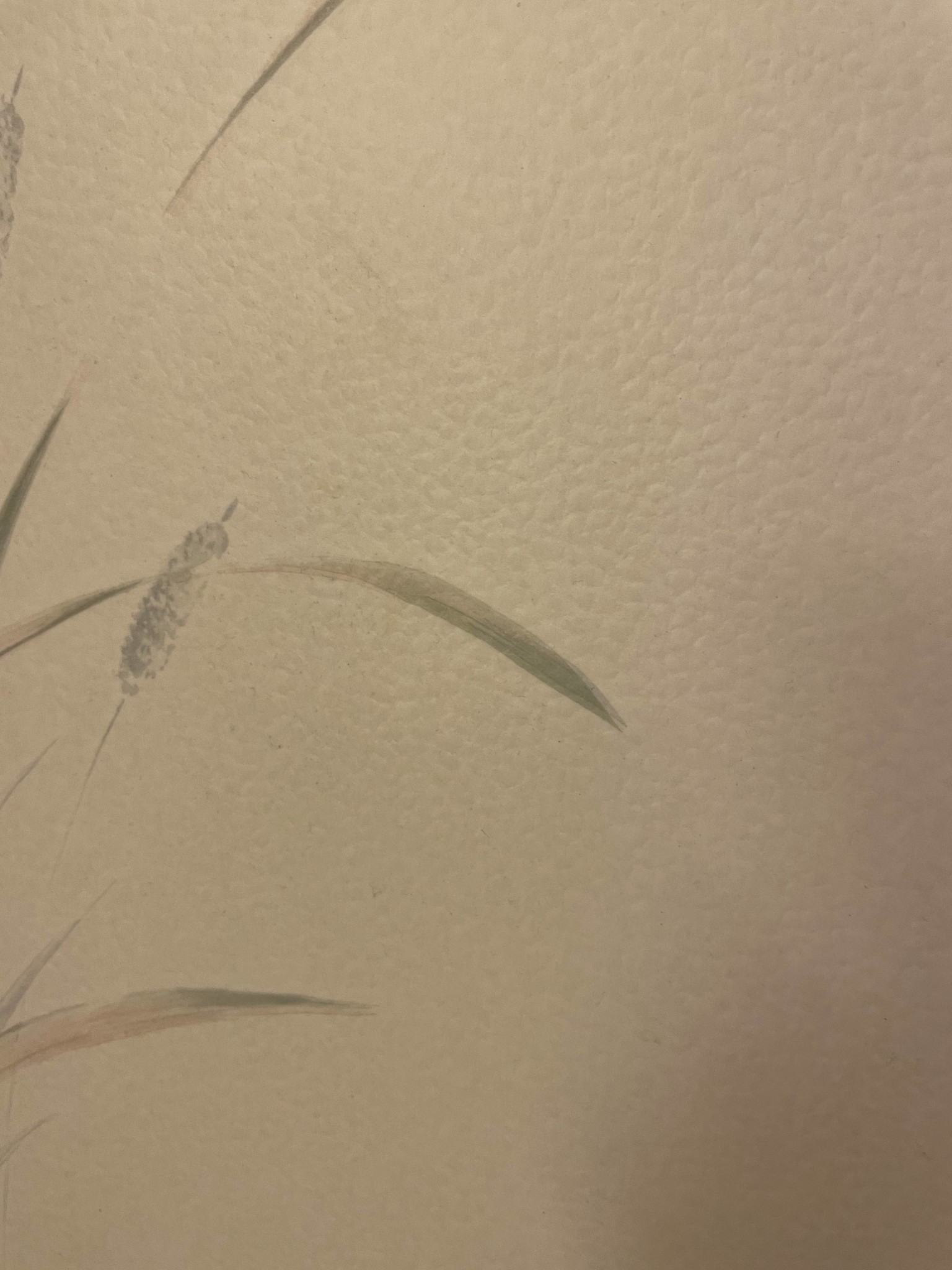

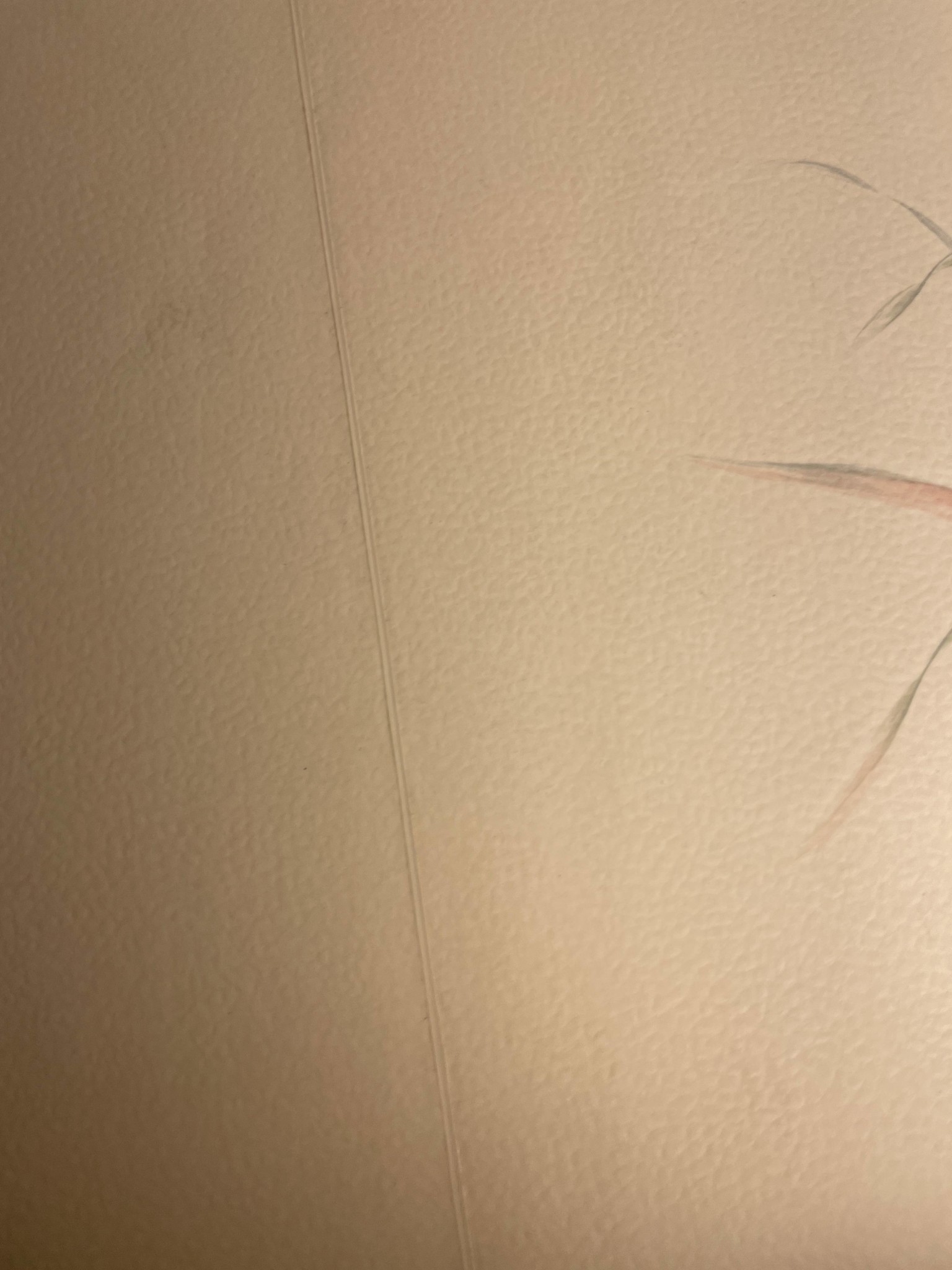

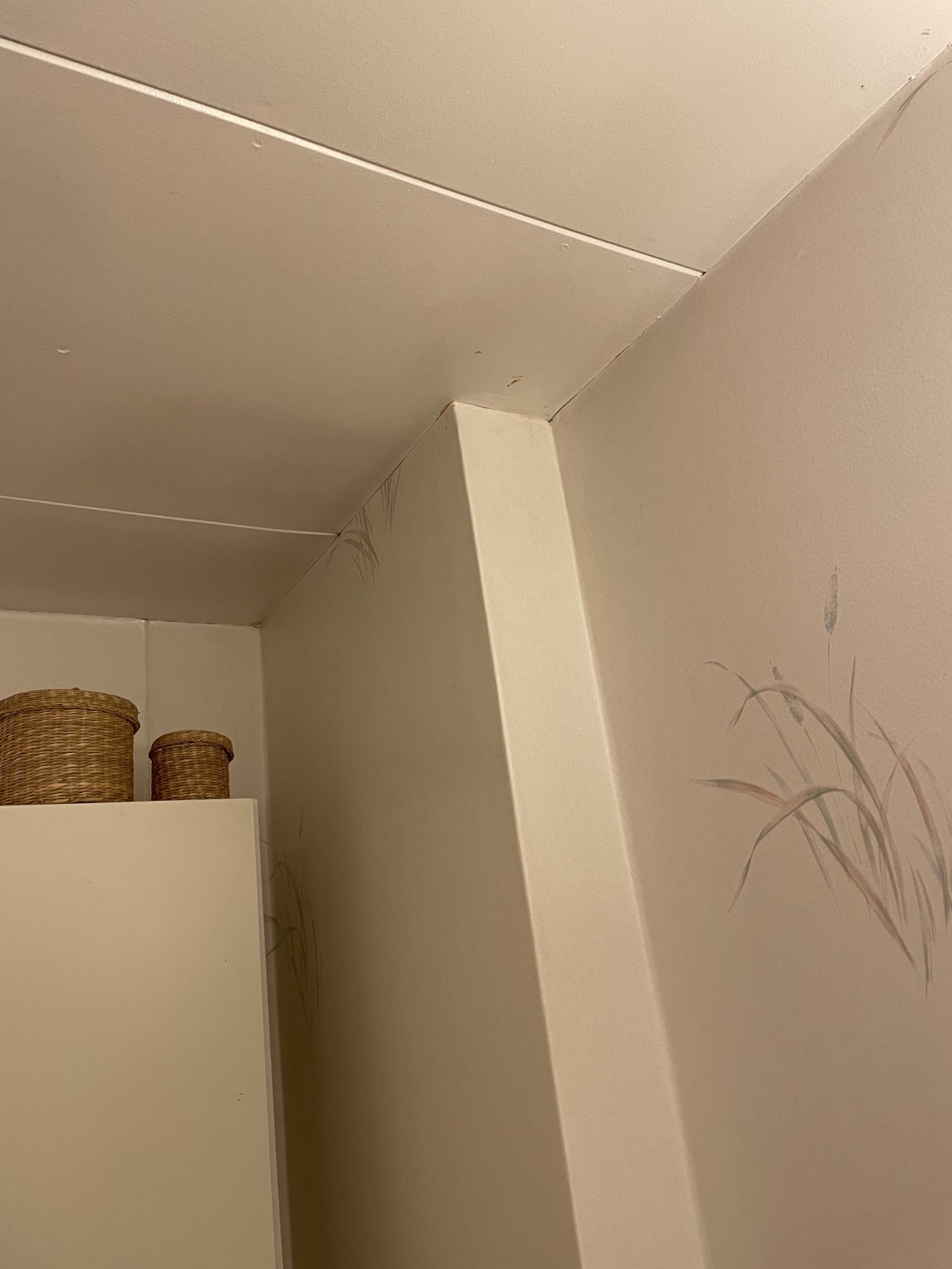

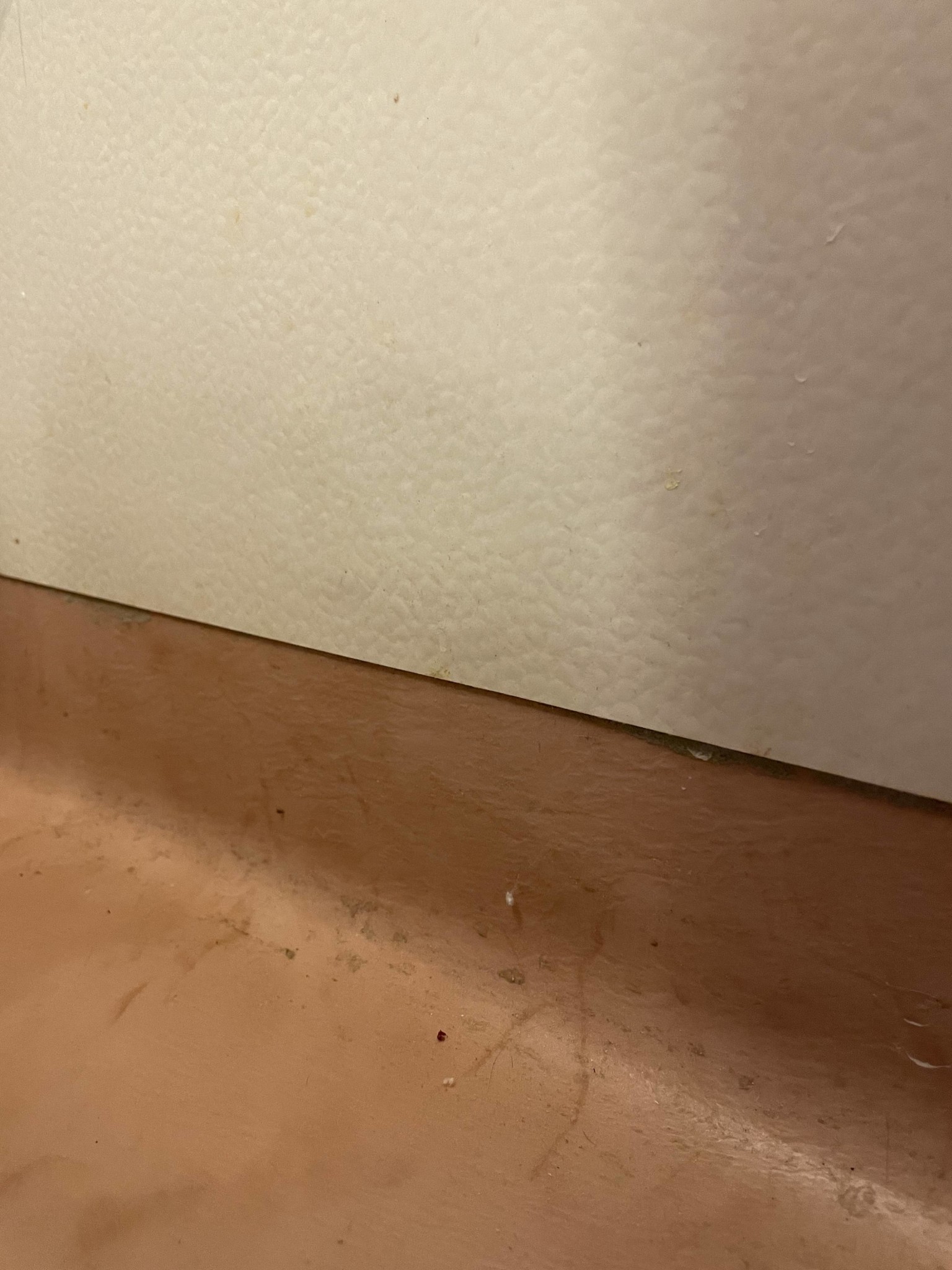

Hej!!
Har ett äldre 90tals badrum/tvättrum med badkar som jag vill fräscha upp men tanken är att huset ska säljas snart så vill inte lägga mer än 20-30 tusen detta kommer gå till badrumsskåp/tvättställ/lampor/osv.
Skulle vilja stryka lite färg på väggarna är detta ok enligt reglerna? Bifogar några bilder nedan.

Det finns inga regler som förbjuder dig att måla våtrumstapeter.

Dock kan det ju vara bra att veta att det inte går att måla vissa våtrumstapeter därför att det är för mycket mjukgörare i dem så att färgen aldrig torkar utan fortsätter att vara klibbig så pröva på något undanskymt ställe först.

Hyrde ett hus där badet var från 70 talet, och där hände just att färgen inte torkade efter hyresvärden målat det.
Min nuvarande tvättstuga från -92 är oxå målad, och den är torr.
Väggmattan på bilden är nog från 90 talet, vi hade exakt en sån i vårt hus som renoverades -93.
