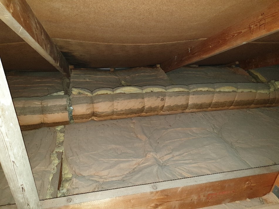

Är det ok att lägga golv på vind med lösull för utökat förrådsutrymme?
Vi har lagt in ett ca 5 dm djupt lager med lösull på vinden (se bild 1), för att isolera villan bättre. Innan vi la in lösullen så hade vi rätt stor vindsgolvyta (bild 2), och där förvarade vi många saker som tål den varierande temperaturen och fukthalten på en ventilerad vind. Vid sidan av golvet ligger glasfiberull/gullfiber, som ser ut att vara max 10 cm djup, med papp ovanpå (bild 3 & 4). Troligtvis finns det glasull även under golvet.
Efter det att lösullen kom dit har vi nu en small gång i mitten, för att kunna nå den ventilationsfläkt som finns vid ena vindasändan (utsug från köksfläkt och våtutrymmen), och vid sidan av den smala gången har vi ovanpå lösullen nu en ca 1 meter bred landgång som förvaringsyta (skymtas till vänster i bild 1) byggd med långa brädor och stödben fästa i det gamla golvet).
Ytan tillgänglig för förvaring är nu bara en bråkdel av vad den var tidigare, och vi funderar därför på om det skulle gå att lägga ett nytt golv ovanpå ytan med lösull, dvs fram till de vertikala stödreglarna för takstolarna, och då lika stort som det gamla golvet.
Skulle ett sådant golv försämra lösullens förmåga att isolera och att släppa igenom fukt?
Vilken typ av material bör man använda till golvet, om det är ok att bygga?
Hur fäster man reglar (stödben?) för att kunna lägga golvet, och vilken dimension bör de ha?
Hur vet man om takstolarna klarar belastningen?
Vem skulle man kunna anlita för ett sådant jobb?

Det bef golvet ligger då på reglar under, set ut som råpont gammla golvet på plats. Det blir till att fästa reglar 45X95 på under sidan bef golv, skruv rakt igenom gammla golvet och ut till stödbenen och fästa regeln i stödbenet. Då finns det underlag för att lägga/fortsätta med råspontgolv ytterligar, lämpligt då att ta råspont 23X95 eller samma tjocklek, som tillsammans låser upp, så det blir ett helt golv. Med råspont går det att få upp genom takluckan. Det med isolation kan du glömma, förändrar inget.
Hur vet man om takstolarna klarar belastningen? Klarar det utmärkt.
Vem skulle man kunna anlita för ett sådant jobb? Snickare

Men hur tar man sig ut till stödbenen från det befintliga golvet?
På ena sidan av befintligt golv är det 80 cm ut till stödbenet, och på andra sidan är det 165 cm där det är som bredast. Men bara 100 cm där det både finns befintligt golv och den 65 cm breda landgången för förvaring (den är 65 cm bred, inte 1m som jag skrev tidigare).
Du får trä regeln på högkant under befinligt golv och skruva den uppifrån, kanske i varje bräda som är där. Inte med gipsskruv ska vara riktiga skruv och gå ner i regeln minst ca 45 mm. Det kommer att hålla bra, sen fästes regeln i stödbenet. Svårt att få dit en regel som räcker tvärs mellan stödbenen, men gå bra att ha två kortare som räcker under befintligt golv.A awikan skrev:Tack för jättebra svar!!

Återigen, tack för en superbra idé!!J jonaserik skrev:Du får trä regeln på högkant under befinligt golv och skruva den uppifrån, kanske i varje bräda som är där. Inte med gipsskruv ska vara riktiga skruv och gå ner i regeln minst ca 45 mm. Det kommer att hålla bra, sen fästes regeln i stödbenet. Svårt att få dit en regel som räcker tvärs mellan stödbenen, men gå bra att ha två kortare som räcker under befintligt golv.
Men håller regeln verkligen att gå på, ända ut till stödbenet, för en vikt på närmare 90 kg?
Man vill ju inte falla ner i lösullen om regeln böjer sig eller går av. 😉
Regeln blir ju en sorts hävarm som är 165 cm där den är som längst. Ungefär som en gungbräda när man sitter längst ut (fast gungbrädan är ju ledad vid mitten, snarare än som regeln fäst med skruvar i varje bräda i befintligt golv. 🤔
