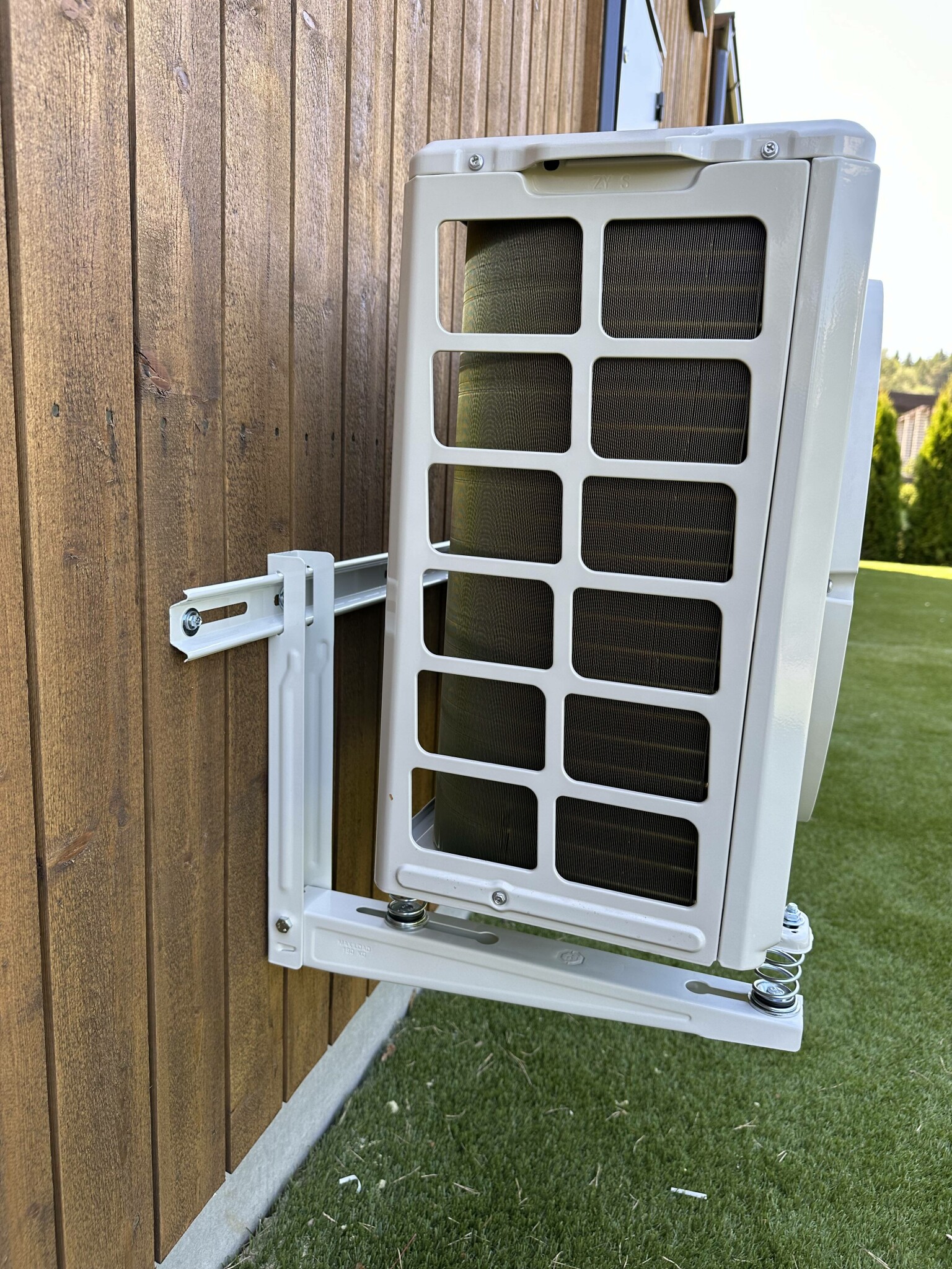

Har haft en montör hemma och kollade, då sade han att han kommer skruva fläktens väggskena i den liggande regel. Men när pumpen skulle sättas upp kom en annan montör och han ville inte sätta väggskenan i regel, sade att det inte behövdes för nybyggda hus är så ”stabila” och satte skenan 12 cm under regeln. Det som gjorde att han inte ville sätta skenan högre var för att rören kom ut lägre än han tänkt sig och då skulle behöva böja rören.
Det jag undrar är om det är ok att inte skruva i regeln? Undrar även om det nu blir mer vibrationer? Pumpen väger 38 kg och med dämpare på.
