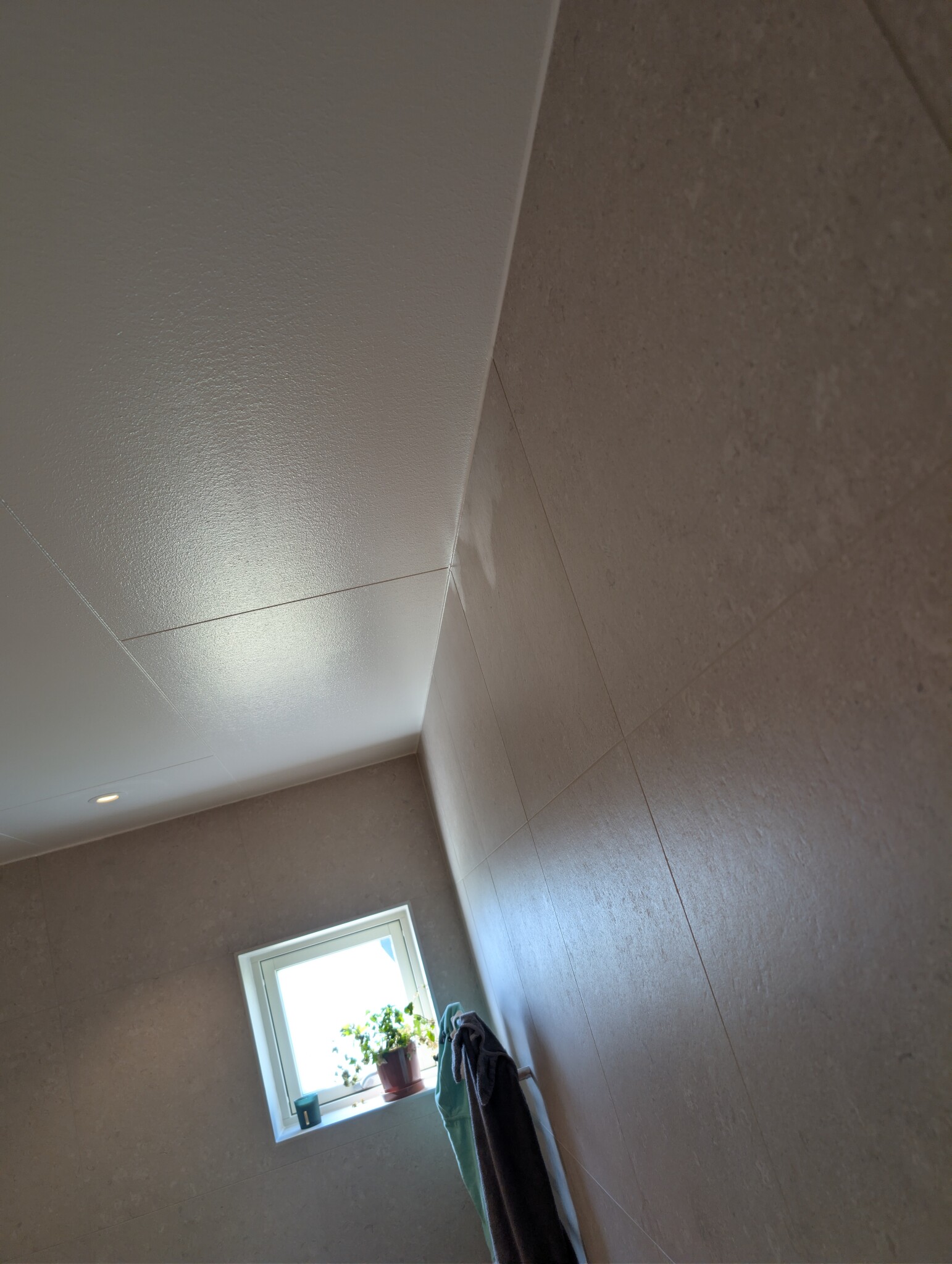

Vi bor i ett relativt nybyggt lösvirkeshus, nov 2024, och igår märkte jag fukt/avrinning från tak i ett av badrummen. Ingen har duschat/badat i det badrummet på över 1v. Enligt termostat på vägg låg luftfuktigheten på 39% i stunden då bilden togs. En frånluftsvärmepump av nibe s735 är installerad.
Ovan är det en kallvind och på andra sidan rummet är det ett sovrum där jag inte märker eller känner någon fukt/avrinning. Taket är glansigt i sin natur och jag kan inte känna att det är fuktigt i tak. Har ej varit uppe på vinden.
Jag har skrivit ett liknande inlägg på reddit så sorry om det är samma personer här. Jag försöker bara skaffa mig lite kunskap och kött på benen innan jag inleder något dialog med dom som byggde huset.

Är det fukt? Missfärgning av något ,kanske sedan innan uppsättning som du inte sett ?daydo skrev:

Verkar som du har för dålig ventilation i badrummet
