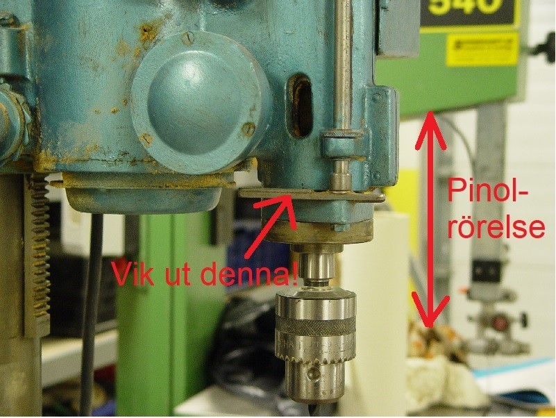

Blir nog lättast med en bild igen:
Pelarborr med markerad spak och flärp för pinolrörelse, och anvisning för att ta bort chuck.
Alltså:
1: dra spaken till pinolrörelsen en smula neråt
2: vik ut flärpen
3: dra spaken uppåt i en bestämt rörelse och var beredd att fånga chucken som nu kommer ramla ut.
Det är smart att ha bordet på måttligt avstånd från chucken när man gör detta om man är ovan. Lägg gärna en planka eller liknande som skydd på bordet.
4: Dra ner pinolen och vik in flärpen igen. Du kommer annars svär ve och förbannelse över att chucken inte går att få fast nästa gång du ska sätta i den.

Pinolen är den delen som går upp och ned när du snurrar på stora vredet (innuti den sitter spindeln som driver borren). Bjuder på en liten guide då jag ändå är ute, (är inte helt 100 på att du har detta.)

Tusen tack, nu fattar jag

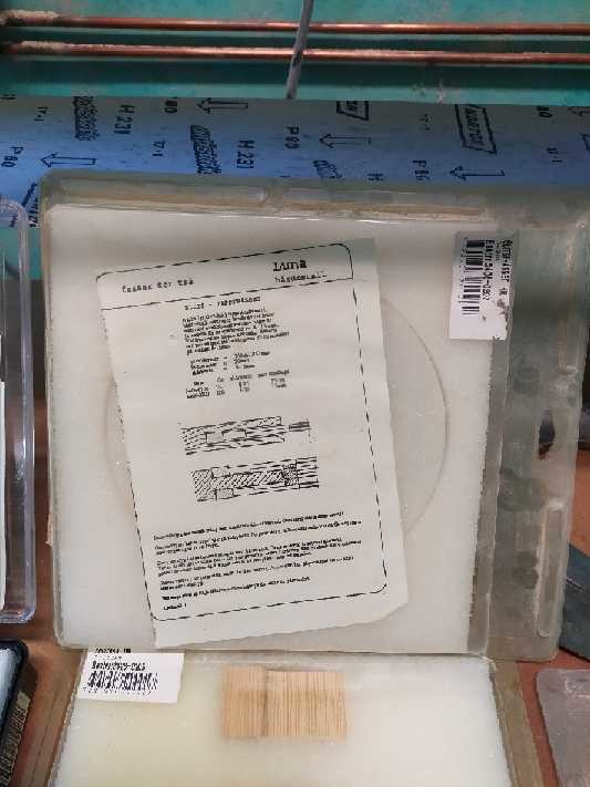

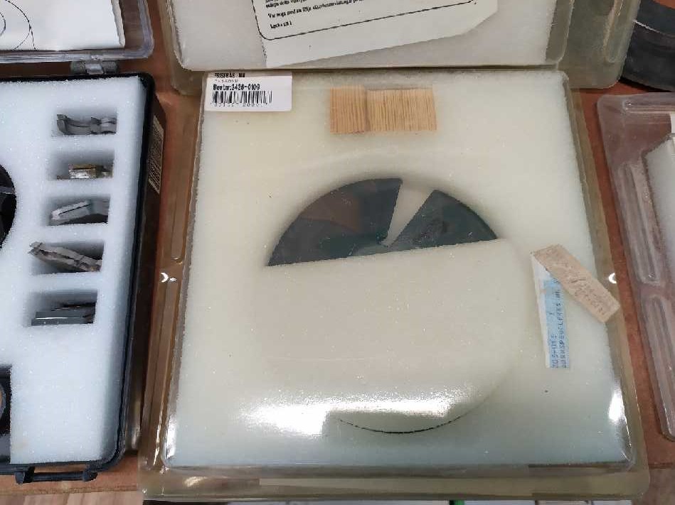

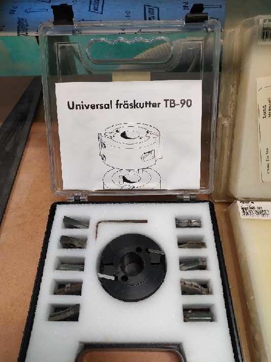

Hej Ola jag har tagit några bilder på stålen som tillhör Fräsmaskinen, jag vet inte om du på något sätt var intresserad, eller möjligen någon annan. Säljaren frågade om jag kunde lägga ut en förfrågan med dessa bilder på frässtålen som följer med vid ett eventuellt köp

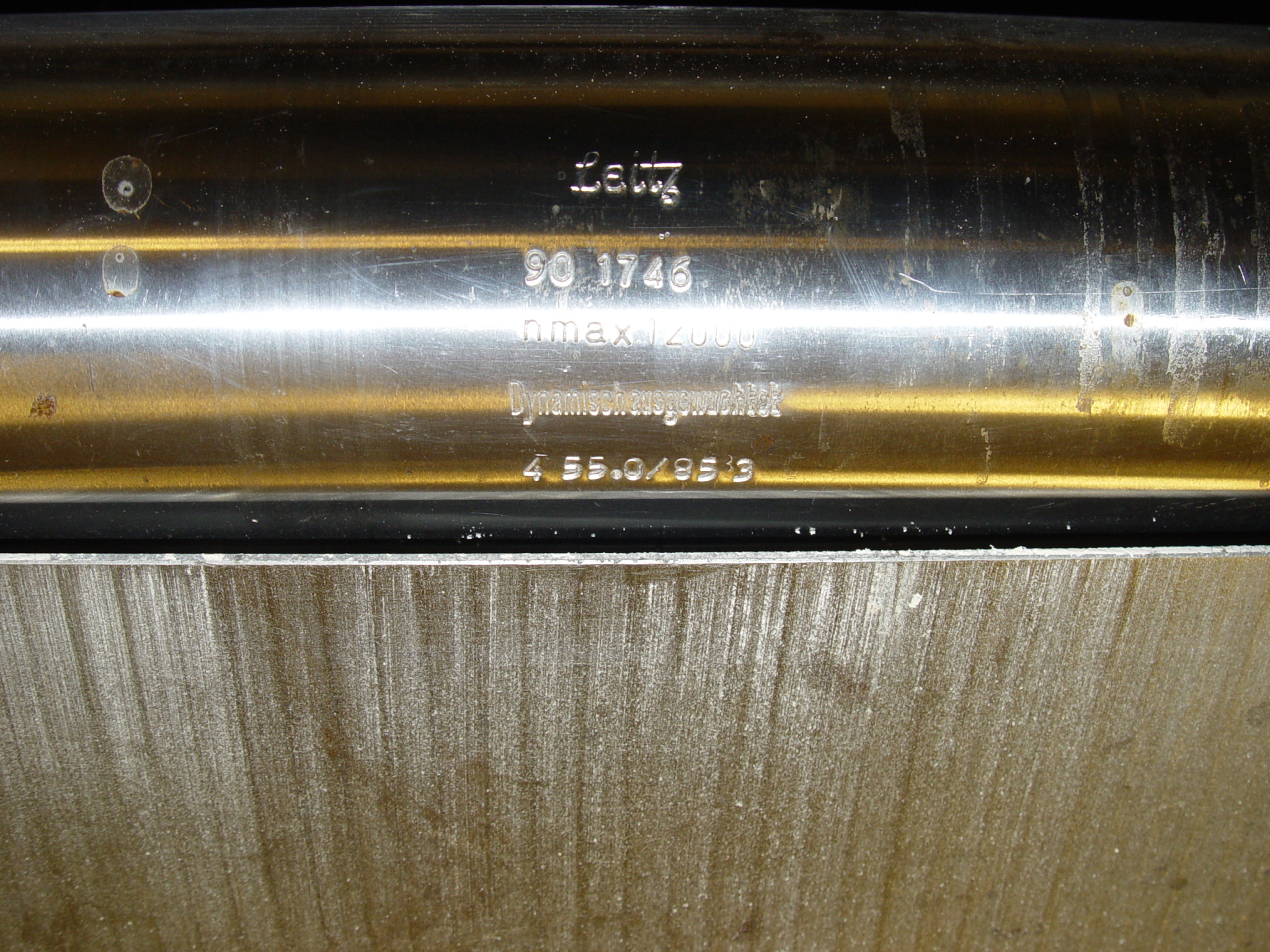

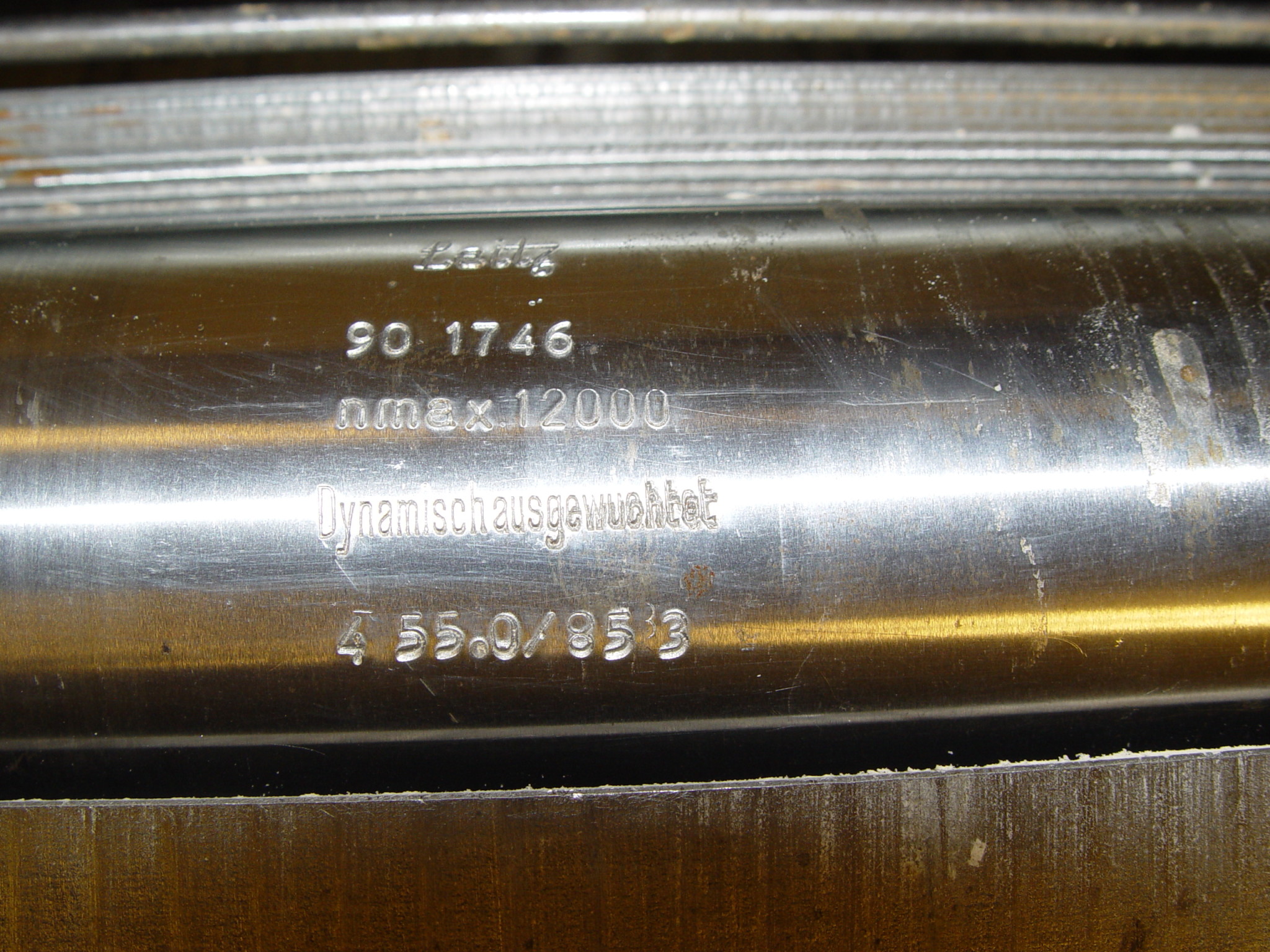

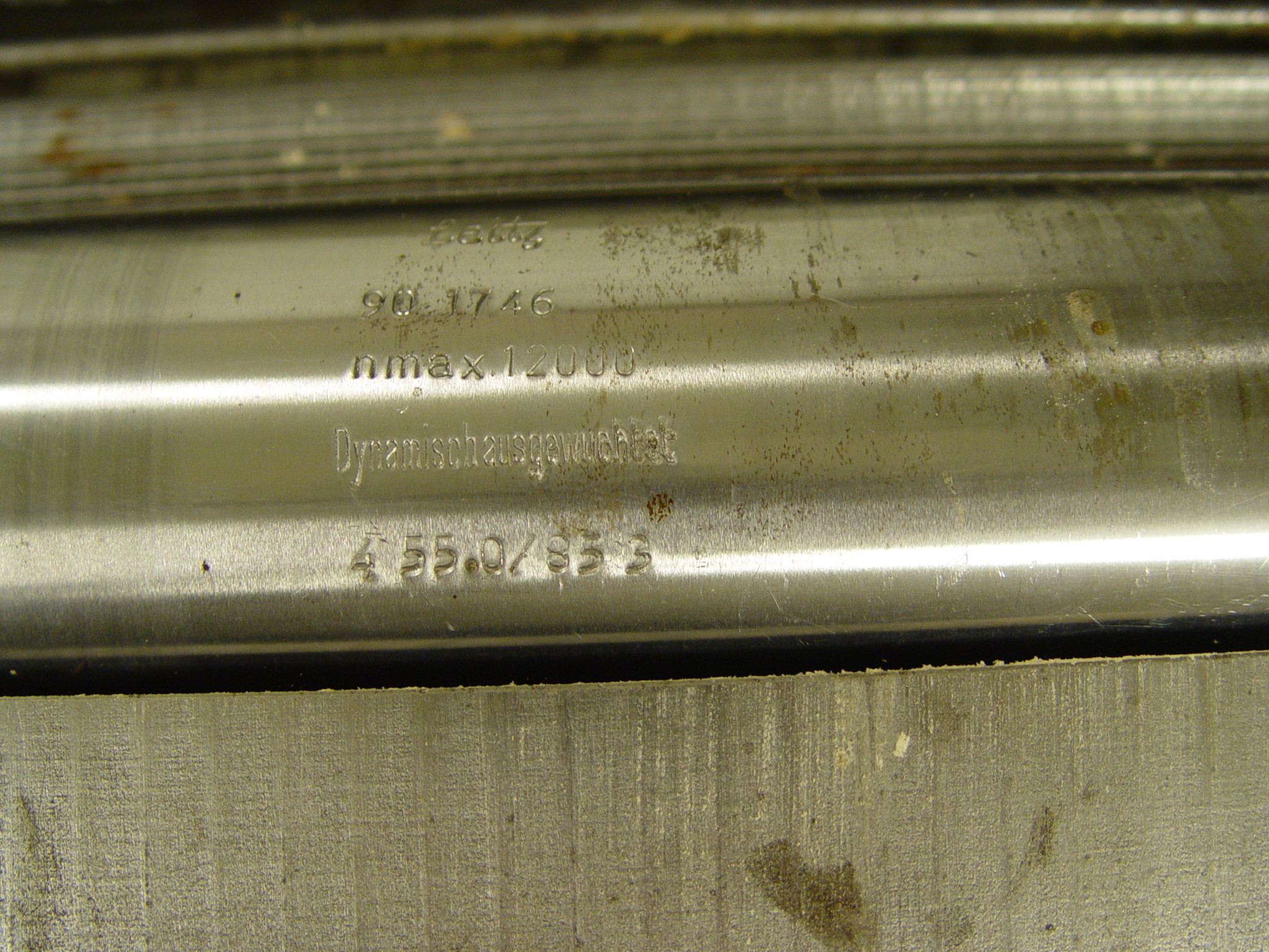

Om det är samma stål i hyvlen som din förpackning med centrofixstål så kommer inte Tersastål att passa i kuttern.
Jag använder båda systemen så jag var och mätte på några stål i verkstan.
Tersastål mått 10*2.3 mm Rundat spår i tersas infästning.
Centrofix mått 12*2.7 mm Lite kantigare infästning på centrofixstålet.
Kontrollera så du inte köper fel stål !!
Hej Sweden och tack för att du gjorde en kontroll, jag har kommit fram till att det du säger stämmer angående måtten, min kutter är tillverkad av Leitz ( se bilder ) så man måste kanske vara märkestrogen i detta fallet
