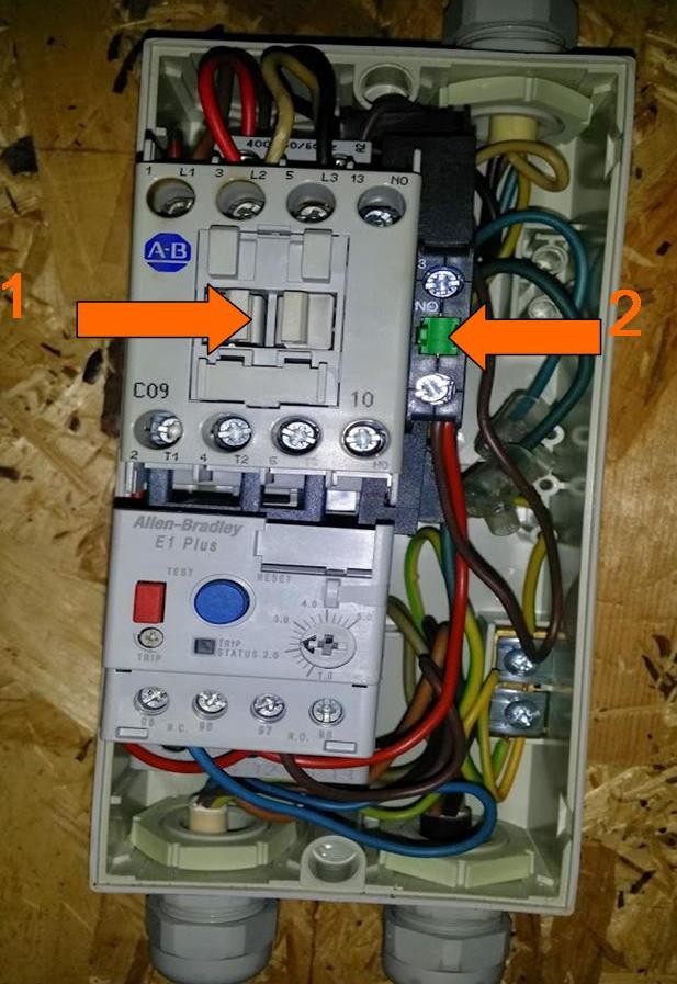

Efter ett strömavrott startar inte vattenpumpen längre. Gissar att det är motoskyddet som gått sönder. Eller kan det vara tryckströmbrytaren?
Trycker man och håller inne (1) så går pumpen. Men inget händer om jag trycker på (2), vilket är knappen som trycks in av den "riktiga" On-knappen.
Ser även att det finns en reset- och en test-knapp, men inget händer om jag trycker på dom.
Går det att fixa detta på något sätt, eller är det bara att byta ut allt?

ON-knappen ska sluta en strömkrets som drar kontaktorn. Det som troligen gått sönder är spolen i kontaktorn, men kan också vara någon annan kontakt i kedjan. Nedan finns ett typiskt kretsschema som du kan följa där S2 är din startknapp. Det kanske kan vara en fas som är borta också, och att motorn faktiskt går på två faser.

Ja, det ser lite bränt ut. Tyvärr verkar det inte finnas någon säkring mellan C09 och 10.
Kan man bekräfta genom mätning att den är trasig?
Jag har spänning på L1, L2 och L3. 380V mellan dessa. Det är även spänning mellan L2, L3 och No, men inget mellan L1 och No (om nu det betyder något annat än att No och L1 matas med samma fas?).

Kontaktblocket är bara typ en knapp säkert eller ett vred. Det kan du antingen mäta med testpenna mot jord (nolla om du har JFB). Då skall du ha 230VAC på ena sidan (3) hela tiden, och på (4) när du trycker in den gröna knappen. Detta kan vara "felkopplat" så 3/4 är skiftade. Har du 230VAC på både sidor när du trycker på den gröna så är den högst troligt OK.magnusj skrev:Ja, det ser lite bränt ut. Tyvärr verkar det inte finnas någon säkring mellan C09 och 10.

Kontaktorn är 400 VAC högst troligt i manövern. Mät över A1/A2 (eller vad man kallar spolen) och se om du har 400VAC. Har du det så är kontaktorns spole högst troligt felaktig.
Lär inte vara motorskyddet, då det fungerar när du "trycker" in kontaktorn så att säga. Men kan ju vara fel på NO/NC kontakten.
Men börja där....
Att det inte är något mellan L1 och NO betyder högst troligt som du antar bara att det är samma manöverspänning. Mät NO mot nolla (eller jord OK om du inte har JFB). Eller NO mot L2 exempelvis, så bör du kanske få 400VAC.

Kontaktblocket NO kan du strunta i din manöver ligger över tryckströmbrytaren och bimetallmotorskyddets kontakt. Spolen är helt klart 400 VAC och manöver ser ut att vara uttagen via L1-L2. Och motorskyddet kan vara sönder den typen bryter inte kraften bara manövermässigt. Mät mellan L2 på ovansidan och den röda nere vid motorskyddet, sen blå ut mot tryckbrytaren, vidare den svarta som kommer tillbaks från tryckbrytaren. Så bör du snart se var det saknas spänning.
Ja, jag hade 400V mellan A1 och A2. Alltså byte av kontaktor (eller alltihop).davidhell skrev:
