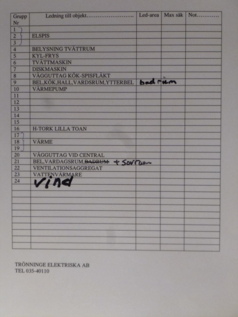

Bo.Siltberg skrev:
Hur du nu än gör, så är det ju väldigt bra att ha en komplett och uppdaterad gruppförteckning åtkomlig vid elcentralen.C camelspin skrev:
Så att en ny boende har en chans att förstå hur det är kopplat.
En sådan här alltså:
Och att du inser att du inte får koppla detta själv förstår du självklart.
Det behövde ju inte ens Bo S påpeka.
(Men jag är ju en Messerschmitt och kan inte låta bli
Jag tror en duktig elektriker skall göra en gruppförteckning, för jag kan inte kontrollera att det bli rätt. Jag har en ritning men det kan ju vara så att man inte följt den eller kopplat om under åren.
Jag vet att jag inte får koppla det själv. Jag vet också vad som händer om jag tar in någon av de tre elektriker jag brukar anlita. Dom tar diskmaskinsgruppen. Det är 20 cm att dra, inga reglar i vägen och finns lediga utgångar på dosan . . .det är därför jag frågar. Och därmed inte sagt att dom är dåliga, för det är dom verkligen inte, men tid brukar vara en bristvara.
Den bäste av dem brukar sucka framåt eftermiddagen och säga: nu hinner jag inte mer. Sen får jag en påse med apparater och klämmor och skruvar. Du kan väl göra det själv säger han, det är ju knappast rocket science. Då gäller det att vara förberedd!!

C camelspin skrev:
Jag vill återvända till gruppförteckningen då frågan verkar handla om ifall du vill att man ska kunna identifiera vilken säkring som frånskiljer ett visst uttag eller om du ska dra ett kryss över gruppförteckningen och rita en pil mot huvudbrytaren. Då anläggningen verkar ligga mer åt det senare hållet kanske man inte behöver bekymra sig så mycket om var man plockar ström till TVn. Det är ju skillnad på om det handlar om stora strömförbrukare som riskerar lösa säkringen.C camelspin skrev:
Du kan för övrigt själv uppdatera gruppförteckningen då det tar en stund och en elektriker kan inte göra så mycket bättre jobb där. Du får helt enkelt bryta alla säkringar utom en och se vad som fungerar i huset osv.

Jag förstår nu att det viktigaste för säkerheten är en bra gruppförteckning, och jag kan fixa en sådan själv även om det kommer se ganska amatörmässigt ut. Jag håller ändå på att gå igenom huset för att kolla att jord finns överallt, mest för att det är lite kul, men även av anledningen i #7, att jag behövt hjälpa till med inkoppling av apparater i vissa fall och det gjordes aldrig någon kontroll efter det.

Jag har fått till en bra lösning nu. Tack för goda råd, DM var på 2000 W och jag gick och kände på proppen när den gått en timme, den var lite varm. Så jag bestämde mig för att ta en längre dragning från köksgruppen, och därmed blev det inte ytterligare en grupp i rummet. Funkar mycket bra, och ingen förbrukare i den gruppen är långkörare så jag har anledning att tro att det är stabilt i längden.
Återkommer om det blir några frågor med anledning av gruppförteckningen, har börjat men det tog stopp redan vid centralen eftersom det saknades porslinsringar i flera passdelar. Skall försöka inspekera hela anläggningen ytligt själv och fråga om råd, sedan påkalla yrkesman för justering.
