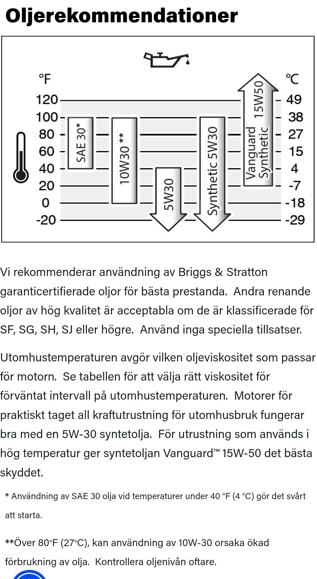

5w30 syntet är väl det som rekomenderar i nordiska temperaturer.D Daniel 109 skrev:
https://www.briggsandstratton.com/eu/sv_se/support/maintenance-how-to/browse/changing-the-oil.html

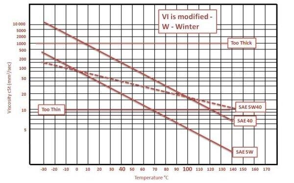

Härifrån: https://www.bcl.co.za/2023/02/07/viscosity-is-an-important-characteristic-of-engine-oil/
Den ser visserligen mer ut att vara en pedagogisk förklaring än verklig data.
Men menar du att den är fel?
Är det verkligen så? Jag försökte hitta grafer som visare hur det ligger till. Jag hittade inte mycket, men den här hittade jag.Huddingebo skrev:
