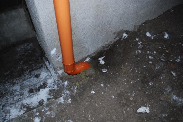

har en firma här som dränerar och isolerar huset, källare på ca 75-80kvm,
de började i morse och sa att imorn blir dom nog klara, tyckte det gick väldigt fort?, de är 2-3 personer,

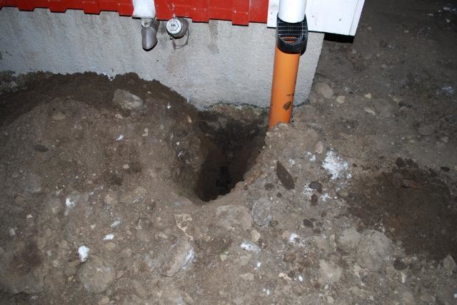

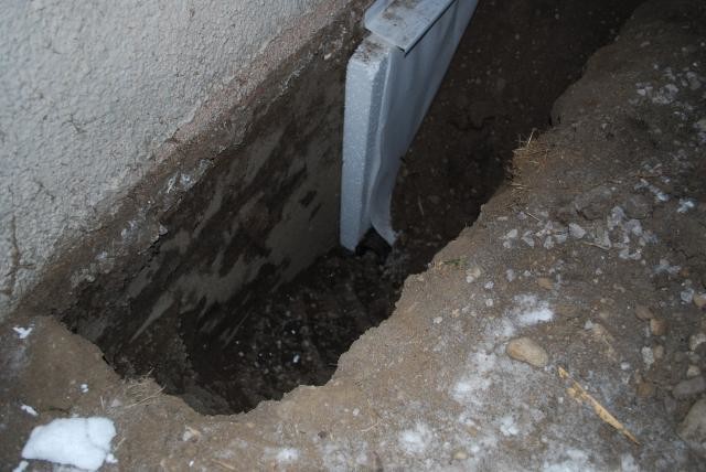

i alla fall så tänkte jag kolla hur de gjort och när jag grävde lite för att se hur långt de dragit upp skivorna (jackodren) på väggen så fanns det inga på minst en meter under mark, längre orkade jag inte gräva, marken är inte jämn runt huset, på ena sidan ligger källaren ca 80cm under markytan, och på andra änden av huset kanske 170cm... men ska inte skivorna dras upp till ca 10cm under markytan? verkar som de bara satt 80cm längst ner på väggarna....
en till grej, dräneringsröret som man kan se ligger ganska exakt i nivå med golvet i källaren, den bit man ser här alla fall, och det bör ju vara lägsta punkten också eftersom de tänkt gräva ner brunnen i det hörnet sen vidare till stenkista, vilket får mig att misstänka att dränrören ligger ännu högre på andra änden av huset...
dessutom står i offerten membranskydd 30cm upp på sockel, vilket inte syns några spår av, inte heller rengöringen av väggen för monterin av skivor.
vad ska jag göra?
det är ju ganska bråttom dessutom för de drar säkert så fort de är klara.

Bedrövligt. Instämmer på de punkter du tar upp och var är det kapillärbrytande skiktet (makadam) runt dränröret? Ser jag inte? Inte konstigt att det gick fort.
Bara att klargöra att du bestrider varje faktura tills jobbet blivit riktigt gjort (om ROT även meddela skatteverket omgående). Printa ut en monteringsanvisning (de kanske inte förstod Jackodrens monteringsanvisning som är på svenska?) och ge dem som hemläxa över helgen.

I underkant av isoleringen syns det ett rör. Men det verkar tyvärr som du fått tag i en mindre seriös firma denna gång.

Dränröret tittar ut lite försynt bakom duken vid sidan om skivan. Inget singel eller makadam kring röret.
Helt utkastade pengar, för något som kunde bli bra. Grävningsabeten är det dryga i dessa jobb, dränering och dagvattenledningar det minsta. Grushögen förstår jag inte heller vad den skall vara till. Makadam 8-16 är det man använder till dräneringen, ett tunnt lager i botten/under dräneringsrören, och sedan hela vägen upp till marknivå med 8-16, = minst 20 cm ut från vägg. Men frågan är kanske, vad som avtalats.

dessa bilder e ett skolexempel på hur man inte ska göra

Dränröret skall ligga så att vattengången på röret är under sulan. Är det sedan en kant mellan sula och vägg (dvs att sulan går utanför väggen) så ska det muras ett hålkärl där för att man inte vill riskera att vatten blir stående. Sedan skall membranet penslas på kanten av sulan, över hålkärlet och upp en liten bit på väggen. När man använder Pordrän så skall all asfalt/tjära tas bort ifrån vägg, hur det är med jackodrän törs jag inte svara på då jag inte jobbar med det. Och du har rätt angående hur högt skivorna skall ligga. Det normala är att man slutar 10 cm under markplanet.

jag har väggen rakt ner, ingen utstickande sula, ska membran användas ändå längst ner på väggen?
hur är det med djupet på skivorna, ska de ner lika långt som väggen? när jag grävde upp en bit och kollade så fortsätter väggen 30-40cm nedanför skivorna.
