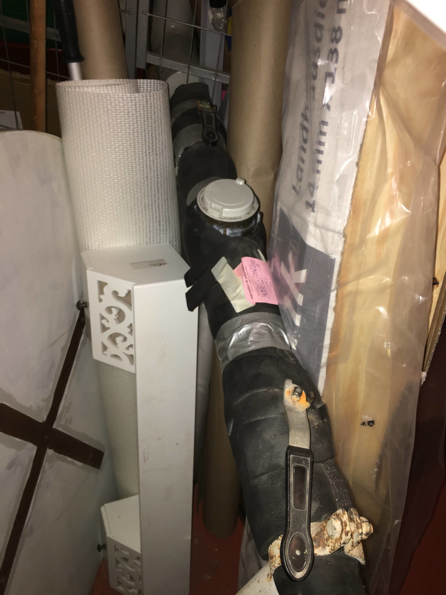

Jag bor i ett lägenhetshus i Stockholm. I dag uppstod ett plötsligt behov av att stänga av all vattentillförsel i huset. De som ska kunna detta hade dock väldigt svårt att få till det. De var nere och skruvade och hade sig på olika ställen, men det tog typ en timme innan det var stopp på sprutande vatten. Allt gick bra och så till slut, men jag vill gärna för det fall att olyckan är framme igen och vattnet sprutar, veta hur man enklast och snabbast får stopp på allt vatten. Jag var nere och kikade i källaren alldeles nyss och tog bifogade bilder.

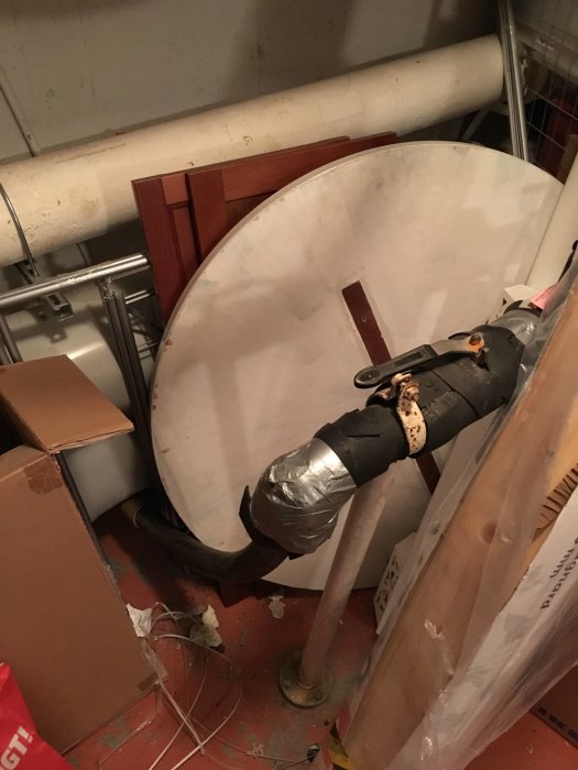

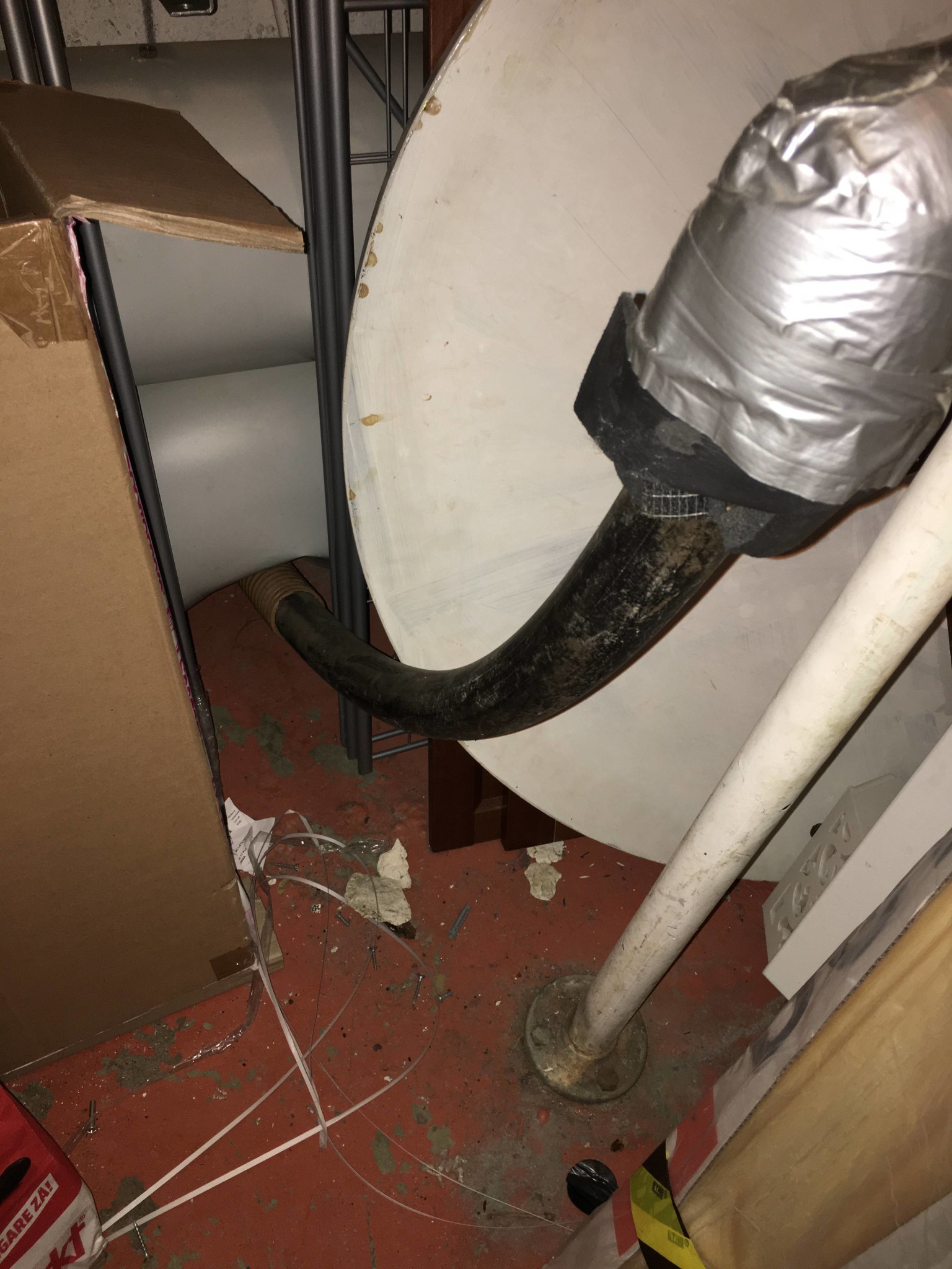

Den svarta slangen verkar gå in i väggen, och väggen vetter mot gatan. Jag tänker att det är här stadens vatten kommer in i huset. Eller? Om man vrider på dessa två reglage, borde inte sprutande vatten upphöra direkt?

Nej det räcker med en. Då trycket försvinner så blir det bara en liten rännil kvar med det vattnet som står kvar i röret.
Det är oftast bara en ingång och det är kallvatten. Varmvattnet tillverkar man själv i fastigheten och det använder trycket från kallvatten så stänger man av den så stängs även varmvattnet av.

att det är två kranar beror bara på att man ska kunna byta mätaren utan allt för mycket spill. Då stänger man båda och mätaren blir "isolerad" innanför och kan lätt demonteras utan trehundra liter vatten som kommer uppifrån huset.

Det rekommenderas att städa området kring kranarna, måla dom röda och instruera hyresgästerna.
