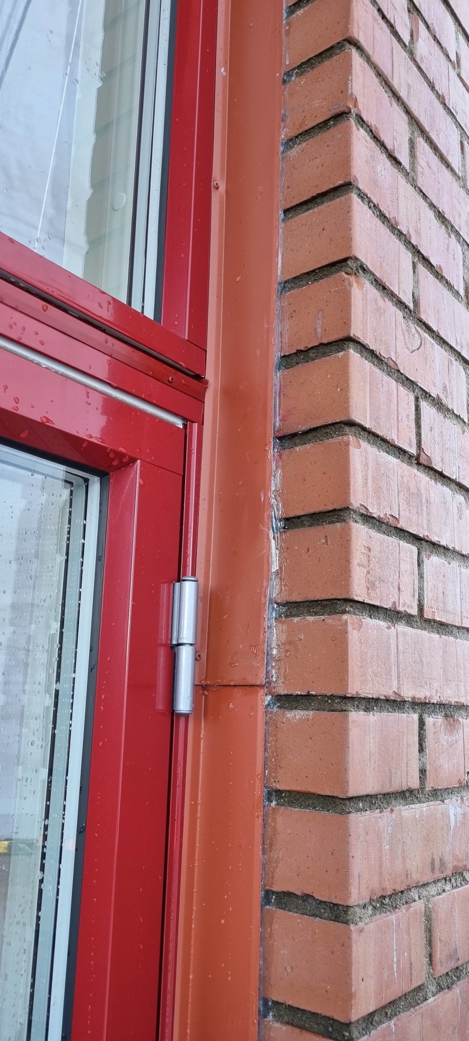

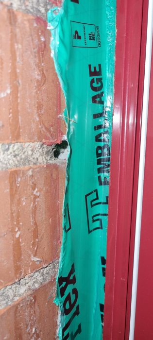

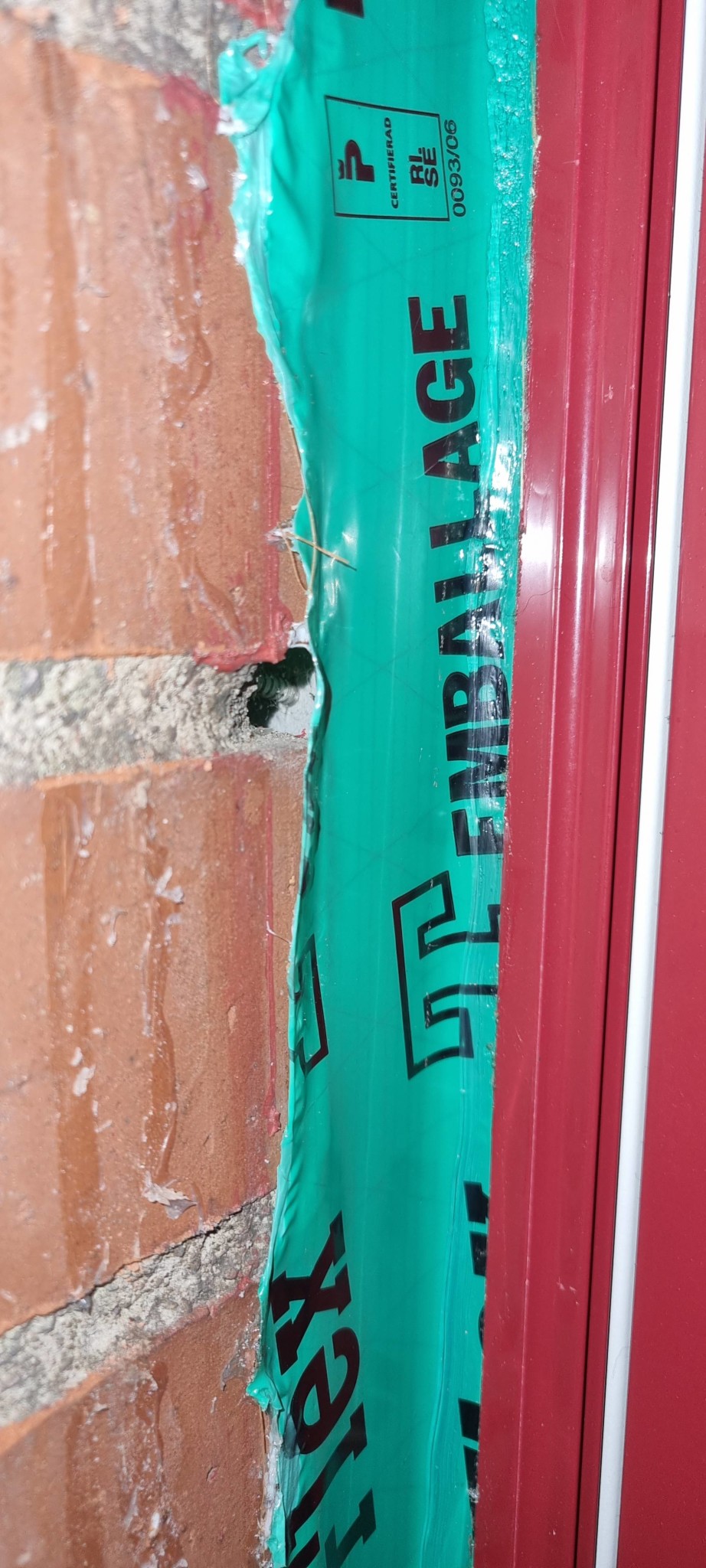

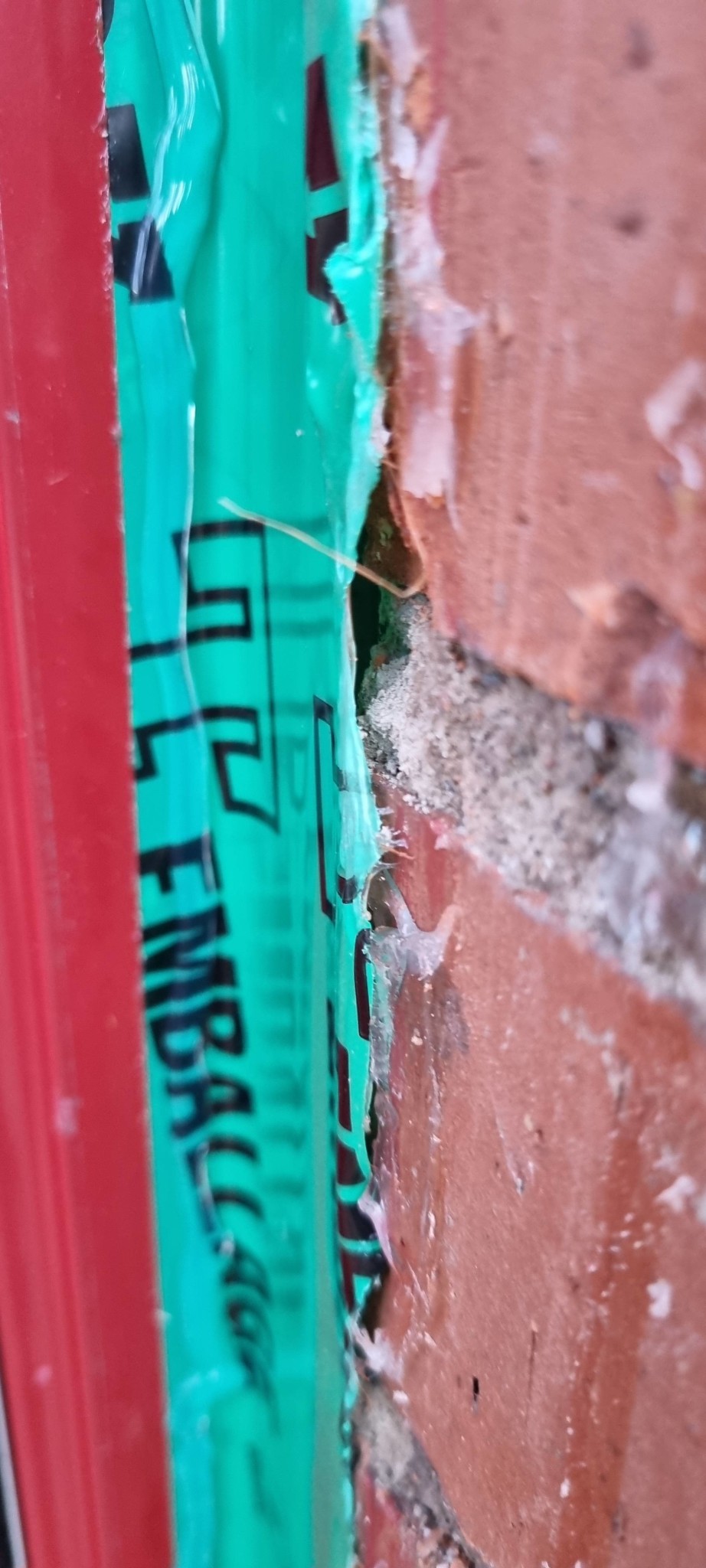

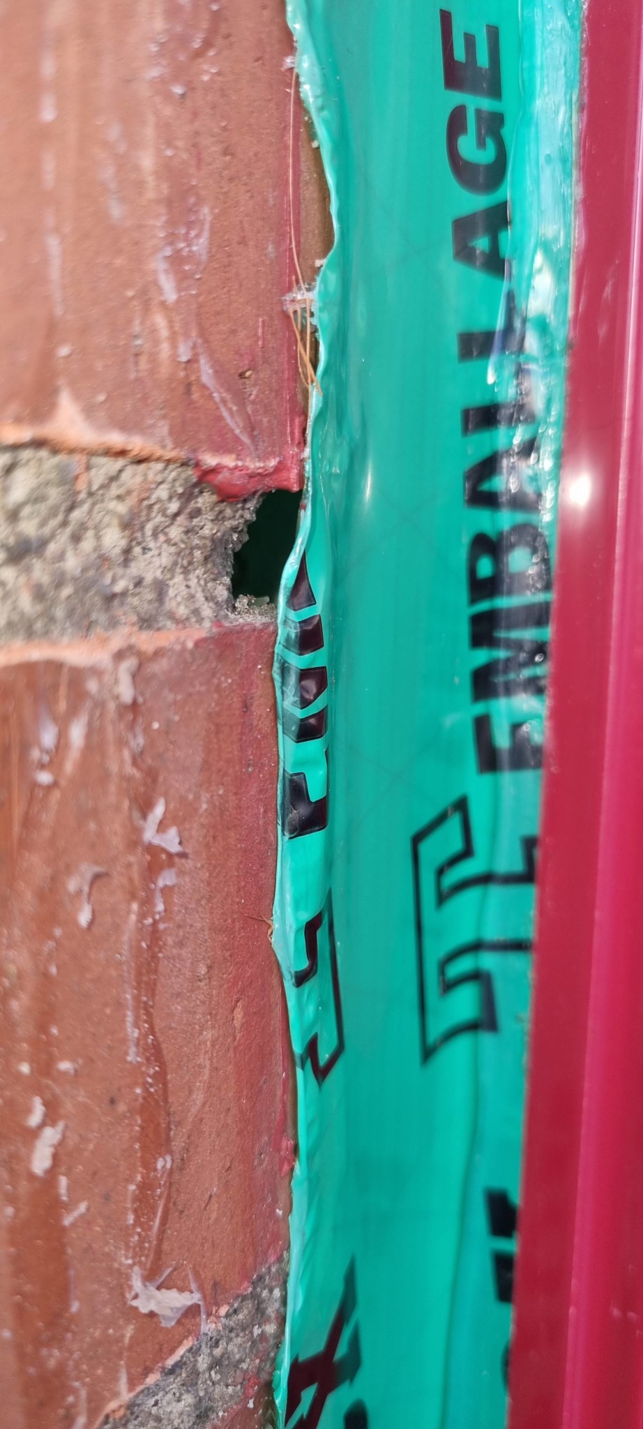

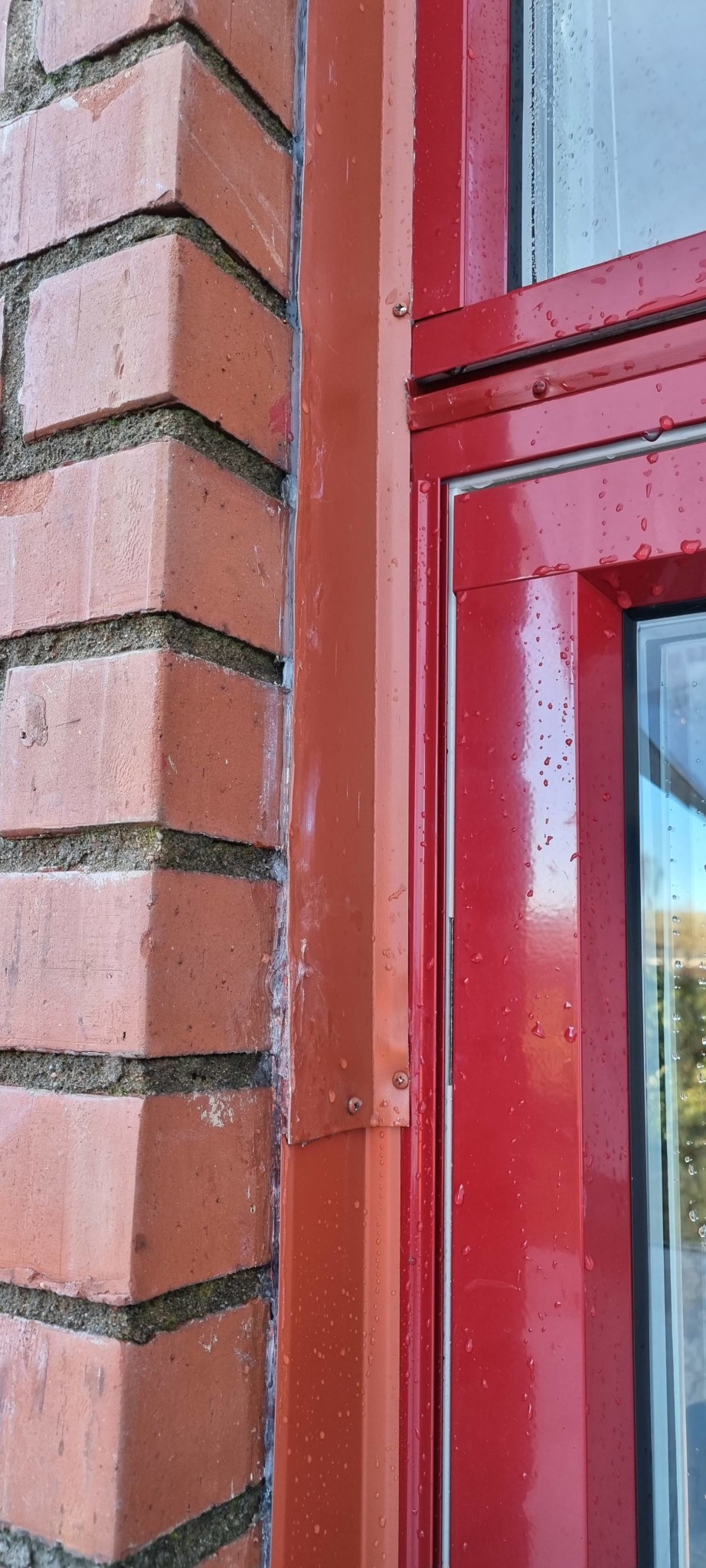

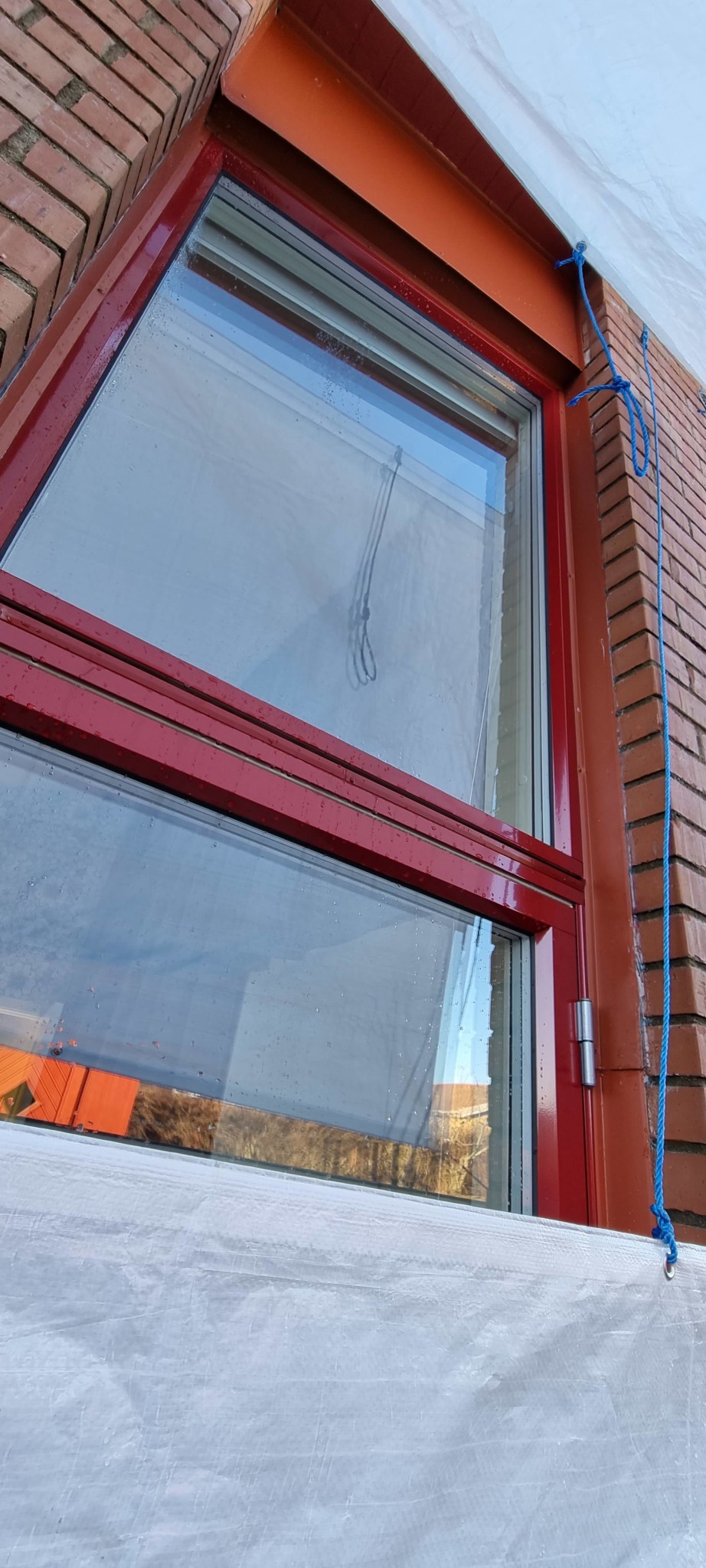

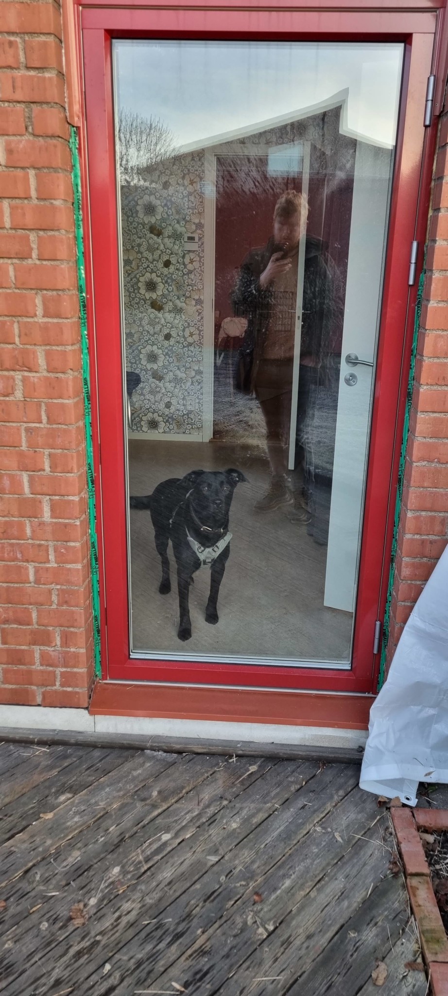

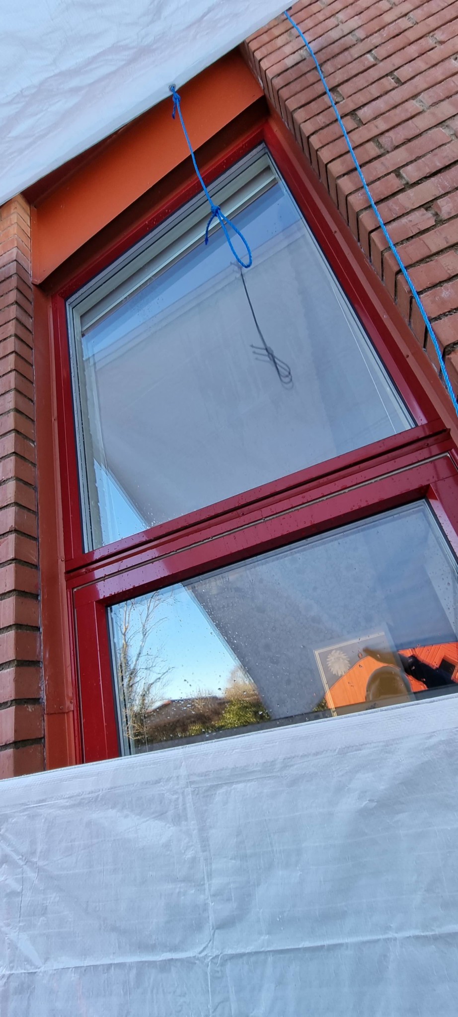

Har en altandörr där det läcker in vatten mellan tegelväggen den står i och dörren. Garantiarbete då den är nymonterad och snickarhelvetet har varit här 5 gånger nu för att få det tätt men den klåparen bara tetar på lite ytterligare silikonliknande på plåtblecken och hoppas det ska bli bra. Tröskelblecket är dock bytt då klåparen inte hade uppvik i kanterna på det utan en skarv som det läckte in vid.

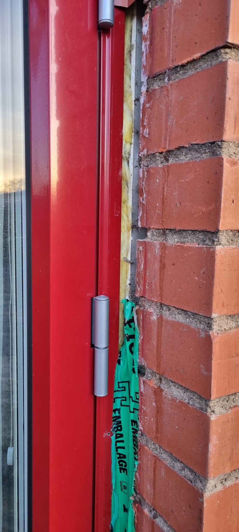

Tog lite bilder när han hade av plåtarna. Enligt honom är det tejpen som ska hålla rätt vad jag förstår det. Bakom tejpen kommer man in till drevningen. Verkar för mig märkligt att det inte är någon säkrare konstruktion än en tejpbit..? Sen sitter plåtarna äver tejpen men de ligger ju inte dikt av mot teglet så trycks ju in vatten mellan, och det är där han smetar mer och mer fogmassa. Även om han skulle lyckas få det tätt är jag orolig att silikonet kommer släppa om typ 2 år så får jag en rejäl fuktskada o väggen innan jag upptäcker det.

För det första: Läcker det in vatten är det inte korrekt per definition.
För det andra: Den där tejpen lär ju inte sitta kvar, förutom då att den inte täcker.
För det tredje: Det där ser ju inte klokt ut.
wildeside
Snickarhelvetet ska inte håla på och montera plåtar och aluminium karmar.
Finns yrkesgrupp som har kompetens för det.
Alltså jag vet inte vad som är rätt sätt. Men det är iaf fel sätt. Tejp mot tegel OCH silikon? Sen sitter det dubbla skruvar på någon bild…..
Ser inte klokt ut..
