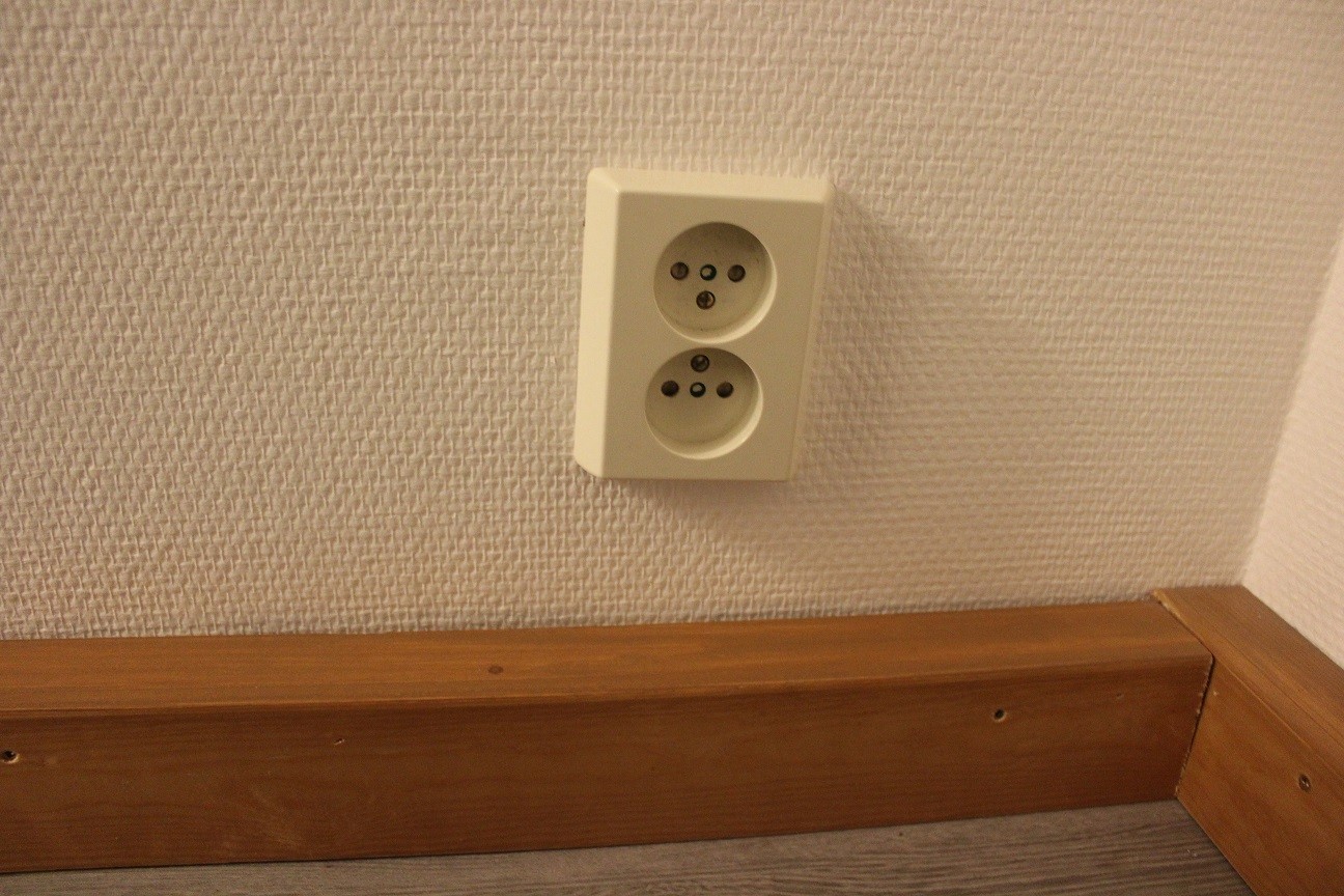

En liten konstig fråga, men är det här verkligen ett godkänt jordat uttag som får vara vid golvet 2,5 meter från en diskmaskin?
Vi misstänker att han som bodde där förut har fixat lite med elen själv och gjort lite hemslöjd.

Det där är ett typiskt ojordat uttag.
Om det är rätt, korrekt eller lämpligt är dock inte riktigt lika lätt att svara på.
Om vi börjar med:
Vad är byggåret på huset (på ett ungefär)
Finns det andra ojordade uttag i närheten (och i andra tum)
Finns det andra jordade uttag i närheten?
Om vi börjar med:
Ett gammalt vanligt svenskt ojordat uttag.
Vanligt med ett ojordat uttag vid matplatsen i kök, sedan ett jordat uttag vid köks eller arbetsbänken.
Eftersom det är byggt före 1994 så var det ok.
Diskmaskinen har med all sannolikhet kommit dit senare, då de inte var standard i gamla lägenheter.
Nu har vi inte en översikt med mått så det är svårt att förstå hur allt är placerat.
2,5m i mina öron låter ok.
Man ska dock tänka på att när man för in jordade föremål i en ojordad miljö så kan man behöva se över helhetsbilden i det rummet.

Om lägenheten är från 75 så kan det anses vara helt OK.
Ifrån elektrifieringens barndom så satt man nästan inga jordade uttag för enfas 220V i hemmamiljö. Möjligen i absoluta närheten av diskbänk och spis.
I badrum fick man aldrig ha uttag.
Sen började man "skärpa till sig" alltmer, och det blev jordat på allt fler ställen, för att 1994 blev ojordat helt förbjudet, överallt.
1975 var en tid då man ofta satt jordat uttag i tvättstuga (inte allmän tvättstuga) samt i köket på alla uttag som var närmare än 2-2,5 meter från diskbänk och spis osv.
Så med tanke på ålder i lägenheten så tycker jag nog att det där är OK. Men då är förutsättningen att det inte finns jordade uttag på andra ställen i köket, förutom runt diskbänken.
Om jag tycker det är bra?
Nja, kanske inte, vid ett utbyte av alla uttagen i köket så skulle jag föreslå att passa på och jorda. Men i praktiken är det ju inte någon stor fara med det där uttaget, det ser ju ut precis så i 1 miljon bostäder, och folk dör ju inte direkt i drivor för det.
Men vid nyinstallation och större förändring av elsystemet är det inte tillåtet, och man kan som sagt passa på och byta till jordat ifall man vid genomgripande renovering ändå vill byta ut alla uttag och strömbrytare.

Tror icke så. Jag har för mig att "ploppen" i mitten har något med petskyddet att göra på den modellen av uttag.E eal skrev:
Grundstött
· Halland
· 28 345 inlägg
Har själv haft kök med jordat uttag över diskbänken och ojordade vid motsatt vägg (parallellkök) och vid matplats.
Byggt 1969 av storföretaget SIAB.
Enda felet på TS bild som jag kan se är att uttaget sitter lite snett.
Men det kan vi säkert skylla på honom/henne som skruvade väck ytterdelen för att måla väggens väv.
