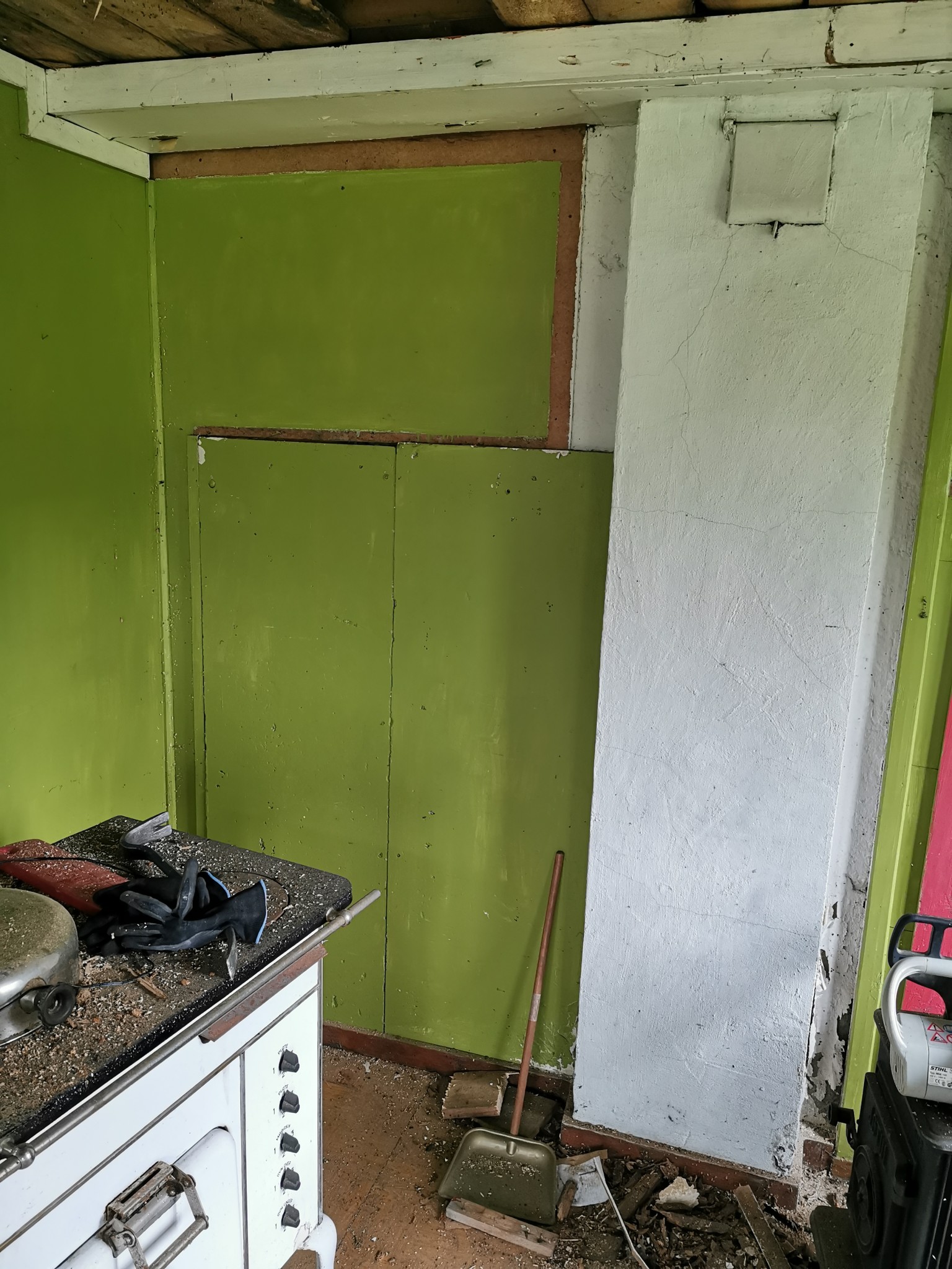

Håller på att renovera en gammal stuga (från 20-talet gissar jag) och hittade några plattor bakom kaminen som jag antar fungerat som nån slags värmeisolering.
Nån som sett liknande förr och har en aning om vad det är för nått? Vill ju gärna fortsätta riva, men inte på bekostning av hälsan :)

Ser ut som eternit, går det få en bild ovanifrån där det är omålat?
Staffans2000
Det kan det vara.
När du knackar på dom. Hur låter det?
Hur som helst. De är fastspikade ser det ut som. Så behöver du ta bort dom, prova att dra ut spikarna. Går inte det, skulle jag själv ryckt på axlarna, greppat kofoten och bänt loss dom lite försiktigt.

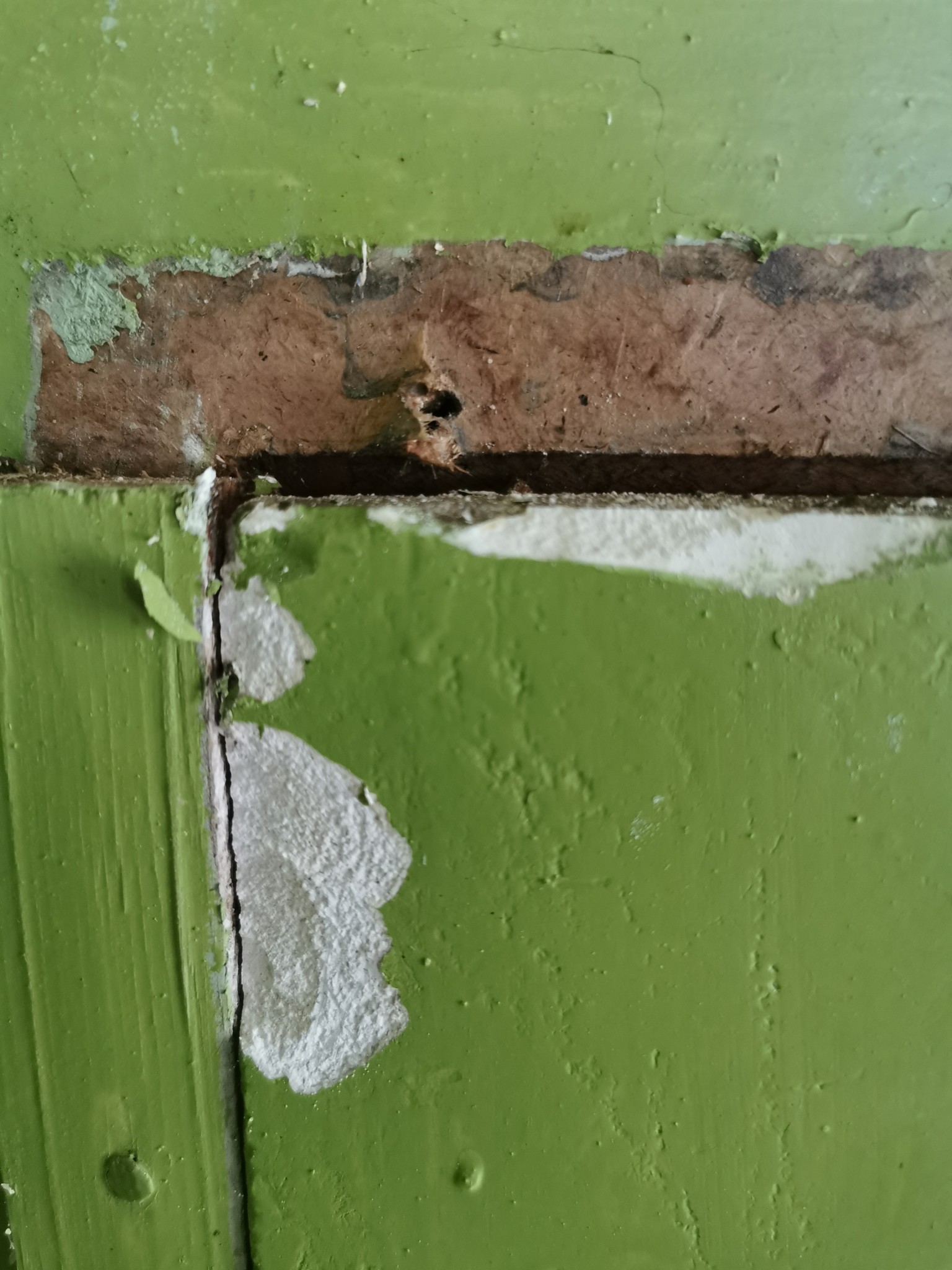

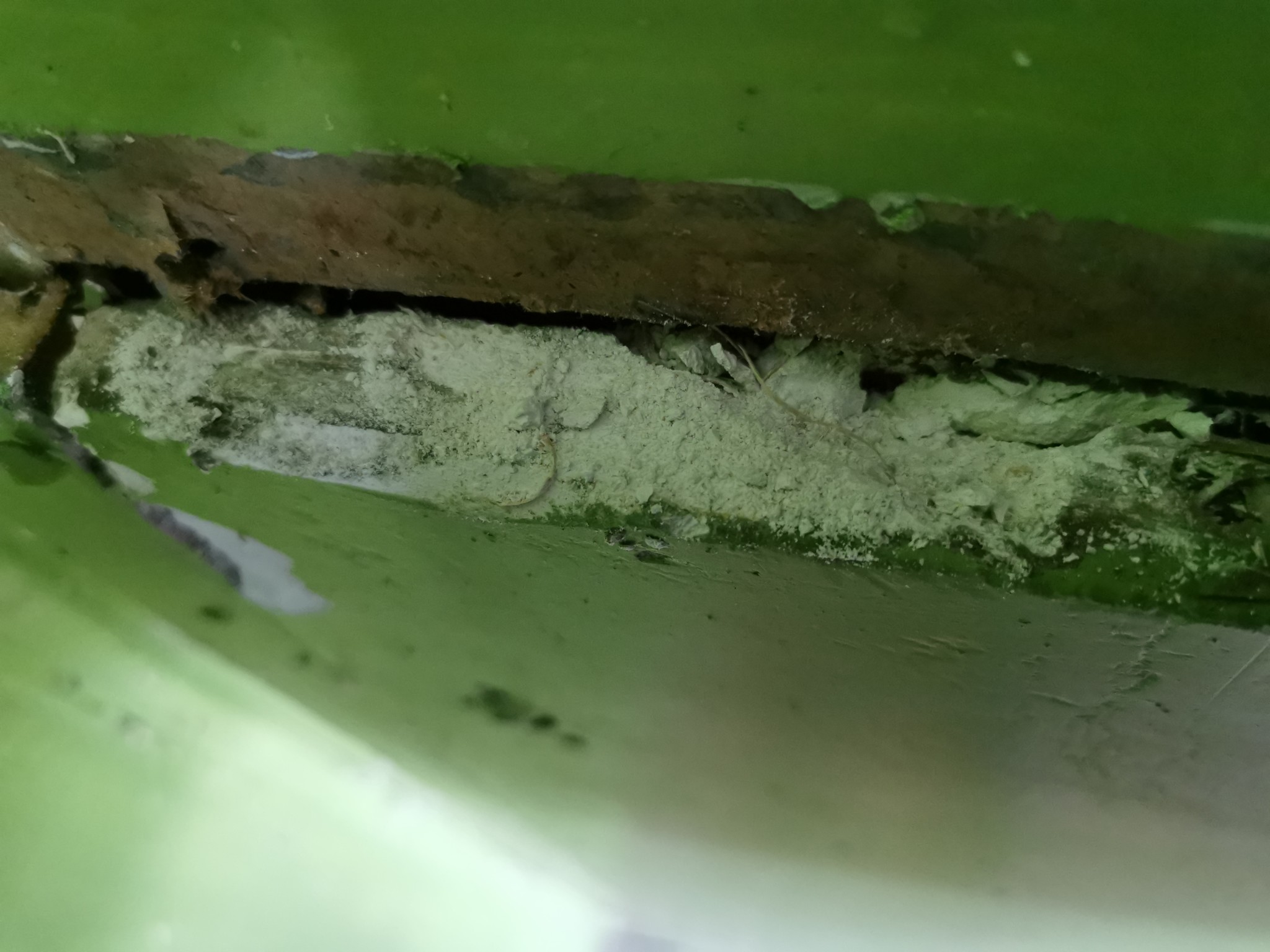

Var målade runt om, grävde lite i toppen, känns som tjock gips, men det kanske eternit också gör?
Skadat område med grönt runtom, exponerat lager som liknar tjock gips eller kanske eternit.
Staffans2000
Nej.
Då är det troligtvis gips. Eternit är hårt som sten.

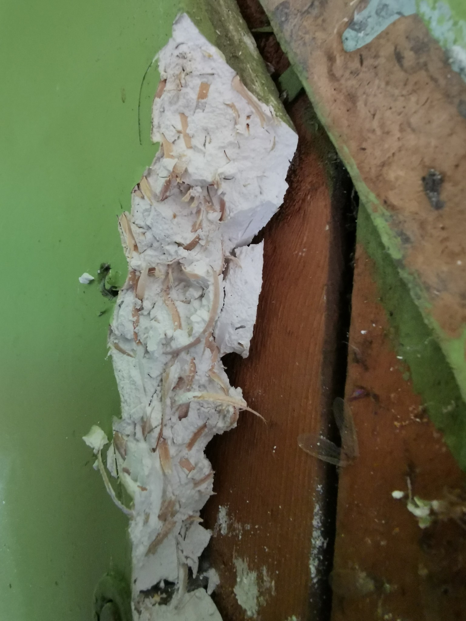

Bröt bort en bit, ser ut som gips med träspån i? Antar det är ofarligt då :) Ett brutet stycke av vad som ser ut som gips med inblandade träspån på ett trägolv.
Staffans2000
Träspånarmerad gips! Aldrig sett det tidigare, men någon gång måste vara den första.
Uppenbarligen inte eternit iallafall.
