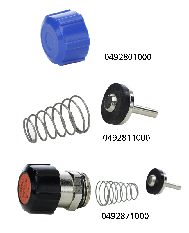

I höstas gick en kommunal vattenledning av, varvid vi var utan vatten en tid. När detta sedan var lagat och allt var frid och fröjd, ja då började trycket på vårt varmvatten bli klart sämre i hela huset. Det kan möjligen infalla med en bergvärmepump och varmvattenberedare av äldre snitt, men det kom så nära inpå vattenläckan att jag fått för mig att skräp följde med vattnet och fastnade någonstans på väg in till varmvattenberedaren.
Nåväl - när jag tittar på rören in till pump och vvb finner jag denna manick enligt bild. Är inte det en ventil som saknar "ratt"? Finns det en orsak att det ser ut så, eller kan det vara så att själva ratten en gång i tiden gick sönder och ingen har bytt? Jag är lite sugen på att se om det är här skräpet kan ha fastnat nämligen och undrar om man vågar skruva på den där skruven med tång/skiftnyckel eller om det finns en ny ratt att få tag i på något vis? Det här är alltså på vattenledningen som kommer in i huset och vidare till vvb.

Ja det saknas en ratt på den silvriga delen,
ser ut att vara liknande detta ventilblock,

Åh tack, då var jag inte helt fel ute ändå! Men det går inte att bara köpa en ny ratt till sådant här? Skulle ju varit enklare känner jag
Är det stort aja-baja på att vrida på den för hand, medelst tång eller liknande? Skulle bara vilja se om det är där det kan sitta skit, men jag vill ju å andra sidan inte få tidernas vattenläcka heller...
Tack för utförligt svar! Enda kruxet är att jag har sådana där gamla avstängningsventiler på inkommande vatten som jag skarpt avråtts ifrån att ens röra så som de ser ut idag. Hade tänkte få en VVS:are att byta dem till våren och nu tänkte jag att man kanske kunde försöka vrida på den där mojängen utan att stänga inkommande. Men det kanske bara är dumt. Tänkte liksom "motionera" den lite fram och tillbaka och se om det hjälper. Hmm....
Även om ratten funnits där så hjälper det inte att bara vrida på den.
Normalt har man ventilen/ratten fullt öppen.
Är det inget flöde genom ventilen är käglan stängd med hjälp av fjädern.(backventil)
Med ratten kan du bara stänga av ventilen (pressar käglan/packningen mot sätet), öppningen sköter vattenflödet.
Om du har partiklar/smuts i ventilen hjälper bara demontering av överstycket.

Tack för svar igen! Anledningen till frågan är att jag har en annan ventil på samma koppel (syns inte på bilden, den är på motsatt sida), om jag skruvar på den så rinner det ut vatten genom ett spillrör (förmodligen till gamla vedpannan när den fanns). Så den kan man i alla fall öppna genom att skruva, det var därför jag funderade. Men då är det kanske annorlunda med den på bilden alltså.
