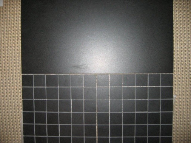

Är det här en acceptabel plattsättning av yrkesmän?
Jag kan tycka att man lägga ner några minuters möda på att få mosaiken att linjera upp med kaklet eller måste man uttryckligen säga till om det.
Man eller iaf jag tycker att en yrkesman ska göra sånt utan att man står bakom ryggen på killen och pekar på fogen och säger till.
Dessutom tandar det rätt rejält mellan mosaiken och kaklet.

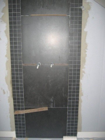

Ser inga större fel, iofs svårt att se. Svårt att få fogföljd om inte plattorna stämmer överens i måtten. Att det tandar beror ju på olika tjocklek på plattorna, om man tvunget ska ha jämns med får man ju spackla ut dagen innan, använda olika kamstorlekar, grunda med en annan tunn platta osv......... Fast detta borde komma överens med kunden innan i så fall och att det tar längre tid att sätta(mer kostnad).

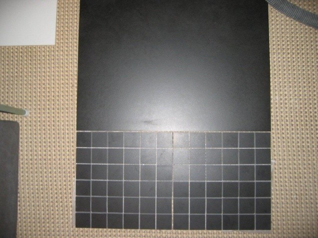

Plattorna och mosaiken är av samma fabrik, samma serie, samma tjocklek osv.
Lägger jag ut dom tillsammans på golvet ser det ut så är det en ytterst liten skillnad på längen, kanske 0,5 mm och absolut plant i tjockleken mellan plattan och klinker.
Problemet är att dom missat i fogen mellan mosaikarken där det inte blivit någon fog alls.
Men vad jag retar mig på lite är att dom fått första plattfogen fogen jämn med mosaiken på högra sidan nerifrån sett, men inte på vänstra.
Sen har det ballat ut rejält och inte en enda fog är jämn mellan platta och mosaik nånstans.
Är jag för petig?
Är jag för petig?
Svårt att säga om du är för petig. Är det första klass sortering på plattorna? Jag har vart med om att butiker har sålt plattor som dom påstår att går ihop, men som när man börjar lägga inte passar överhuvudtaget, fast det är samma serie osv. Plattornas storlek får inte skägga mer än 0,1mm om man ska kunna få alla fogar att stämma. Att blanda mosaik med stora plattor gör det ännu svårare. Om man hänvisar till branschregler och normer, så gäller inga regler för fogarnas bredd, rakhet och fogsprång när det handlar om mosaik.

När mosaiken sitter på nät är det ju stor risk att man måste klippa isär det för att få det att linjera. Alternativt att det blir en bredare skarv mellan arken än inom arken. Är det så med dina plattor så förstår jag varför de har valt att inte linjera. Att linjera hade antagligen i så fall kostat dig någon timme extra arbetstid.
Men jag tycker att de borde ha frågat dig om du vill ha det så här eller om de skulle ha lagt tid på att få det att linjera.

Jag pratade med killen och han sa att mosaiken måste vara modulbeställd för att det skall linjera.
Jag orkade inte gaffla med han nåt mera om detta. Förövrigt har dom varit mycket noga med allt annat. Flytning av golv med perfekt fall precis överallt osv.
Det blir nog bra i slutändan ändå, det blir ju mörk fog så det syns kanske inte när det är färdigt.
Jag blir bara lite irriterad på när man bevisligen har mosaiken i exakt samma storlek som de stora plattorna att man "missar" att få det snyggt.

Killen har ju tydligen förklarat problemet, men du accepterar inte det. Mosaiken är inte "exakt" samma storlek om den är ca 0,5mm mindre.... Från det man kan se på dina foton, så tyder det snarare på att mosaiken är ca 1mm mindre, och det ger en hel del i slutändan. Mycket tråkigt att jobba som plattsättare när man råkar ut för dylika problem. Det går att göra helt enastående arbeten med bra material, men tyvärr så väljer dom flesta billigt material, men kräver det bästa resultatet. 1mm är mycket när det gäller fogar vid kakel och klinker.johanfl skrev:Jag pratade med killen och han sa att mosaiken måste vara modulbeställd för att det skall linjera.
