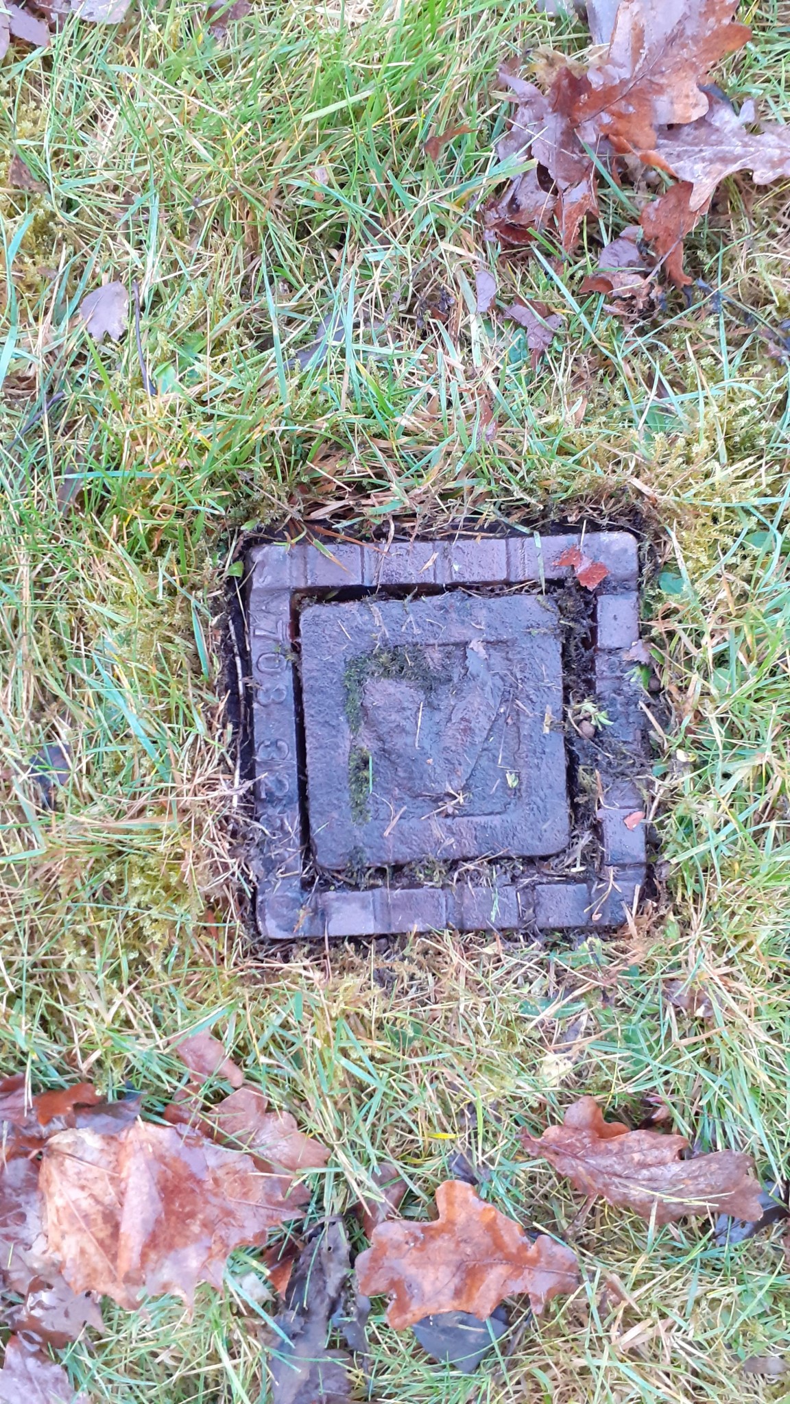

På min tomt, c:a 10 meter innanför tomtgränsen finns det här:
En gammal avstängningsventil för vatten synlig i marken bland gräs och löv.

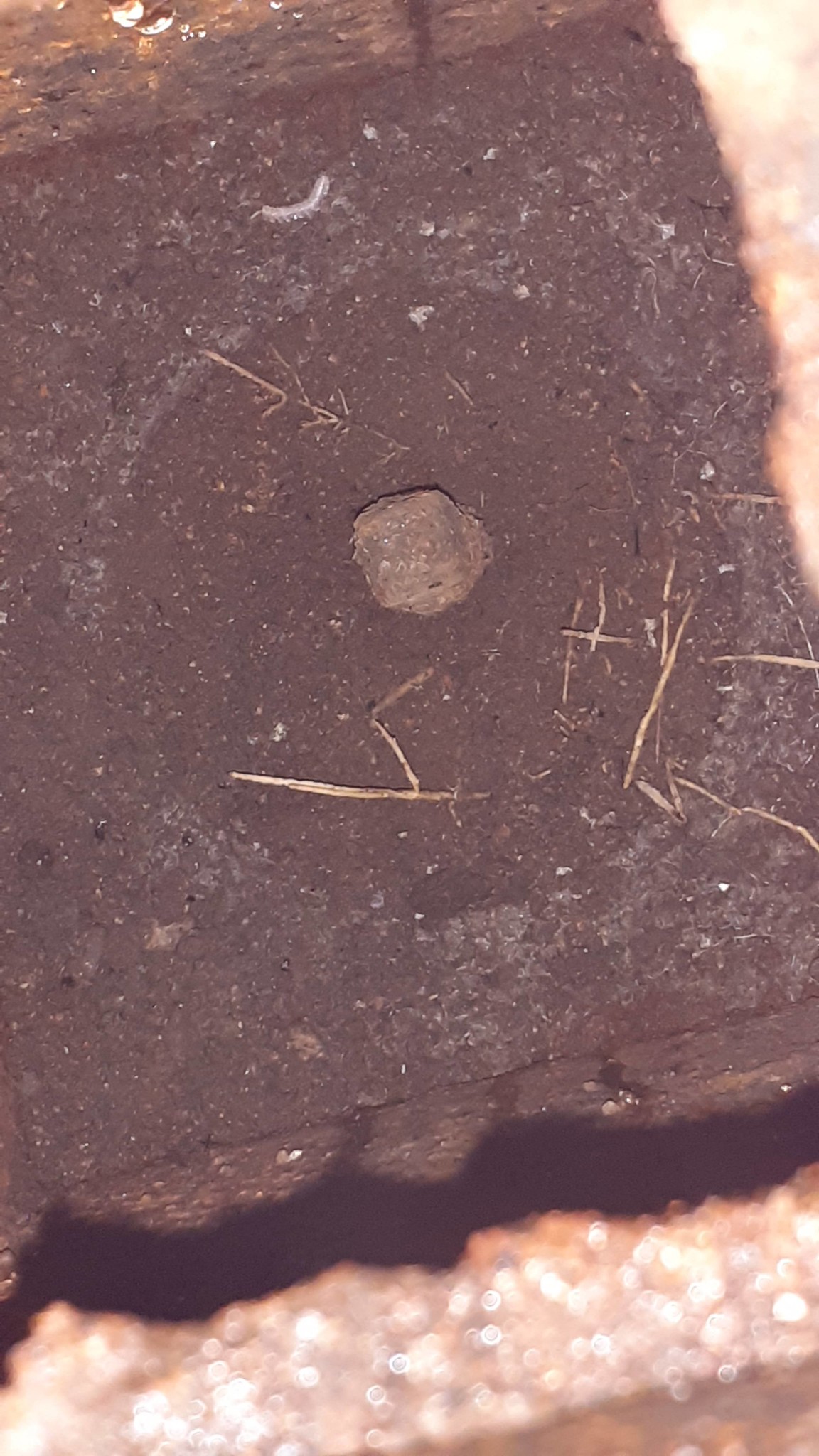

Och därinne ser det ut så här:
Mörk vy ner i ett hål i marken med en möjlig avstängningsventil för vatten, omgiven av jord och några småstenar.
Är det här en (kommunal) avstängningsventil?
ISF skulle jag endast behöva gräva upp fram till ventilen och inte fram till gatan.

ser ut som en vattenavstängnig , men kolla med kommunens va avdelning så kan du ev få en ritning hemskickat med e-post. det fick jag
Du kan gräva fram och frilägga ventilen men rör det inte, det ska Kommun/vattenverket göra vid avstängning
Jo, det har jag läst på flera ställen att man inte ska röra det. Bra att du säger en gång till!
