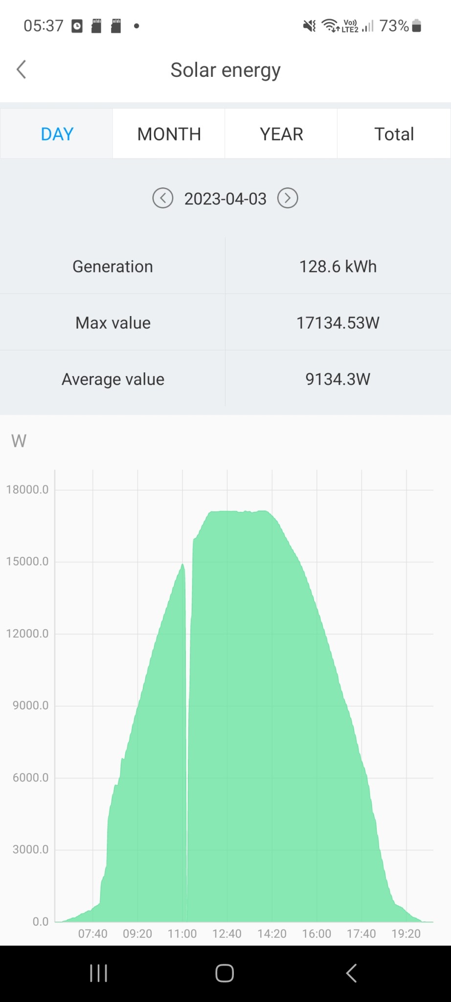

Är det fel på min solcellsanläggning? Låg produktion.
Om jag har hittat rätt datablad för den kinaväxelriktaren så tillåter den 1100v för varje MPPT.
Den panelen har kortslutningsspänning på 40,5v. 24st i en sträng/slinga innebär 972v och sedan lite marginal och temp koefficienter så ska det fungera.
Samma växelriktare tillåter max 25A på varje MPPT
Med parallellkoppling blir strömmen dubbel (11,8A*2=23,6A) och med lite temp koefficienter m.m.. så kan den troligen slå i taket och ge upphov till de dippar jag tyckte mig se i någon bild kring klockan 12.30. Borde isåfall sitta en felkod på växelriktaren också.
Parallellkopplingen förklarar den lägre spänningen på ca 200v på den ena MPPTn mot den andra MPPTn på ca 500v som fanns i en bild.
För att reda ut det så måste installatören koppla om och koppla rätt utifrån hur de tre strängarna är byggda på taket. Den installationen ser jag spontant inte något behov av till att behöva bestå i tre strängar/slingor.

Du har rätt i det mesta och jag hade också installerat dessa paneler med 2st strängar (om 24 respektive 23 paneler), men inte parallelt på en MPPT utan på varsin MPPT.M mortimer skrev:Om jag har hittat rätt datablad för den kinaväxelriktaren så tillåter den 1100v för varje MPPT.

@Jesperka du får helt enkelt fråga din installatör varför dom valt att installera din anläggning som dom gjort och hänvisa till effektförlusten som är en följd av deras val av inkoppling.
Blev du informerad om vad Bifacial innebär vid val av paneler? Det är kanske jag som är okunnig men vinner man så mycket på det när man installerar på tak? Jag trodde det var mest när man installerade panelerna på markställning.
Tror så som många andra kommenterat, någonting är felkopplad/funkar inte.

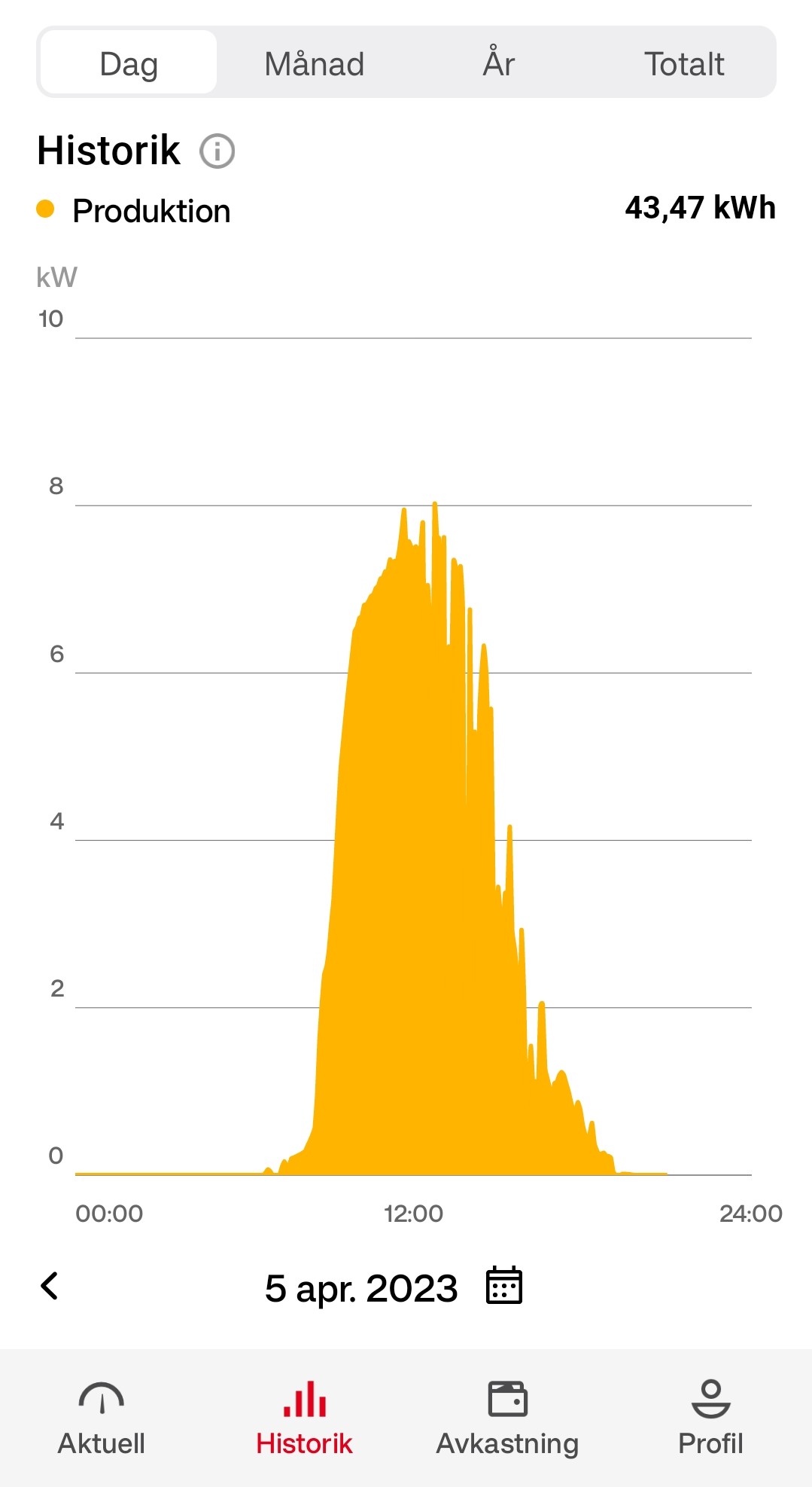

Jag har en anläggning om 8400 Wp i syd/sydöst läge. Idag var det en ganska solig dag på västkusten, lite molnigt på em men producerade ändå strax över 40 kWh.
Hade jag varit du skulle jag snackat med leverantören och bett dem undersöka/felsöka

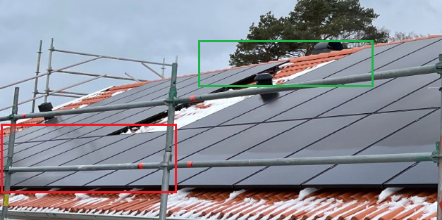

Hur man än vänder och vrider på detta så har installatören inte vetat vad de pysslat med. Den enda rätta stränglayouten här är 2st strängar på 23st resp. 24st paneler och sedan då kopplat dessa på varsin MPPT ingång(PV1 resp. PV2). Sedan att resp. PV (MPPT) har 2st ingångar för att parallellkoppla är inte tillämpbart i ditt fall.
Kort sagt: installatören har gjort det onödigt svårt för sig på en installation som troligen nya i branschen hade rett ut utan några större problem.
Dessutom kan man fundera på varför installatören valt att lägga dessa två panelerna (enligt röd markering) under din luftventil istället för över, om det är något du önskat eller de gjort ur estetisk synvinkel. Bättre att lägga de högt ovanför luftventilen (enligt min gröna markering). Ser smått ut som att du har något träd eller dyl som skuggar den delen också på bilden, det är något mörkare i den änden tycker jag mig se.
