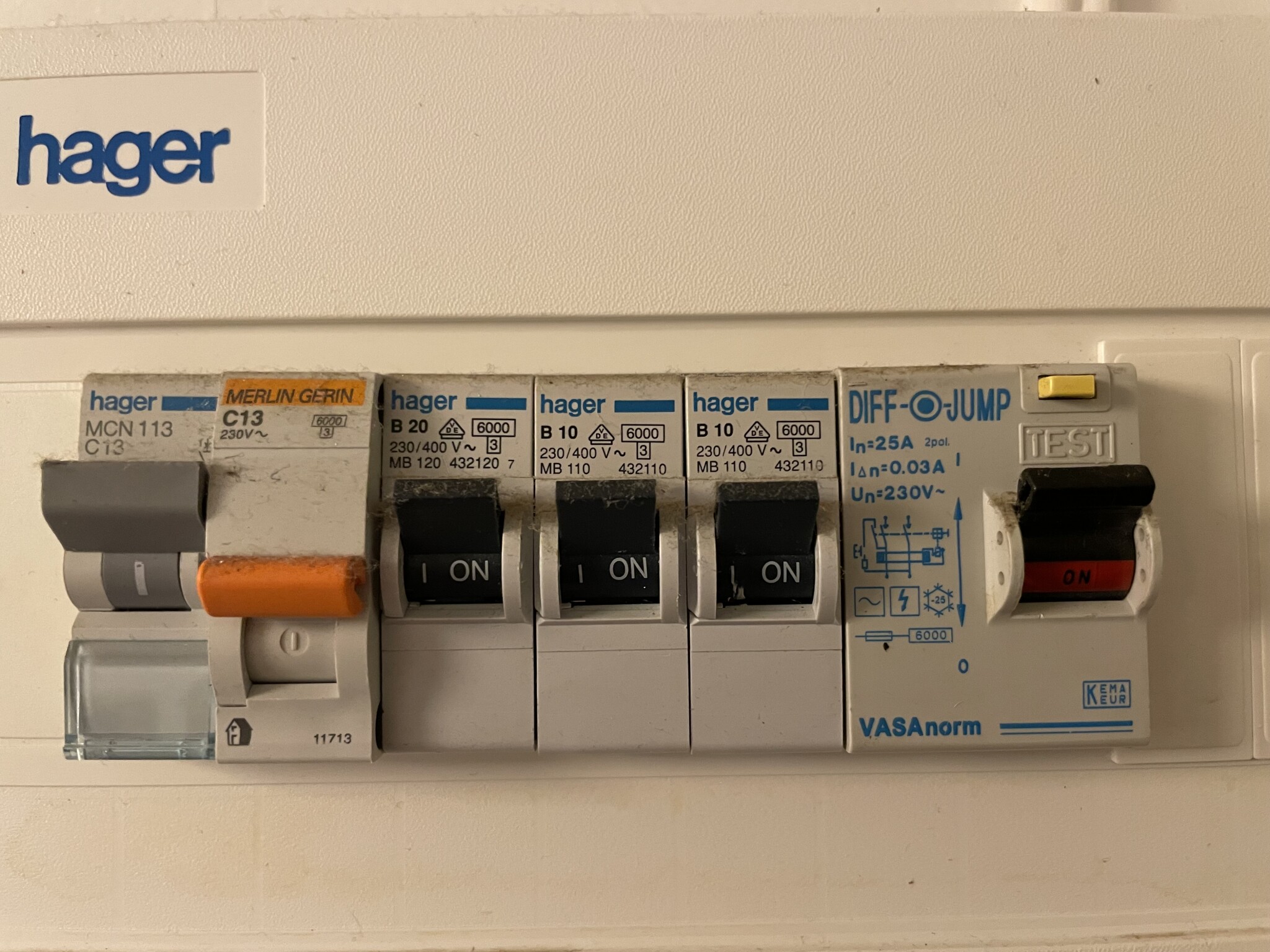

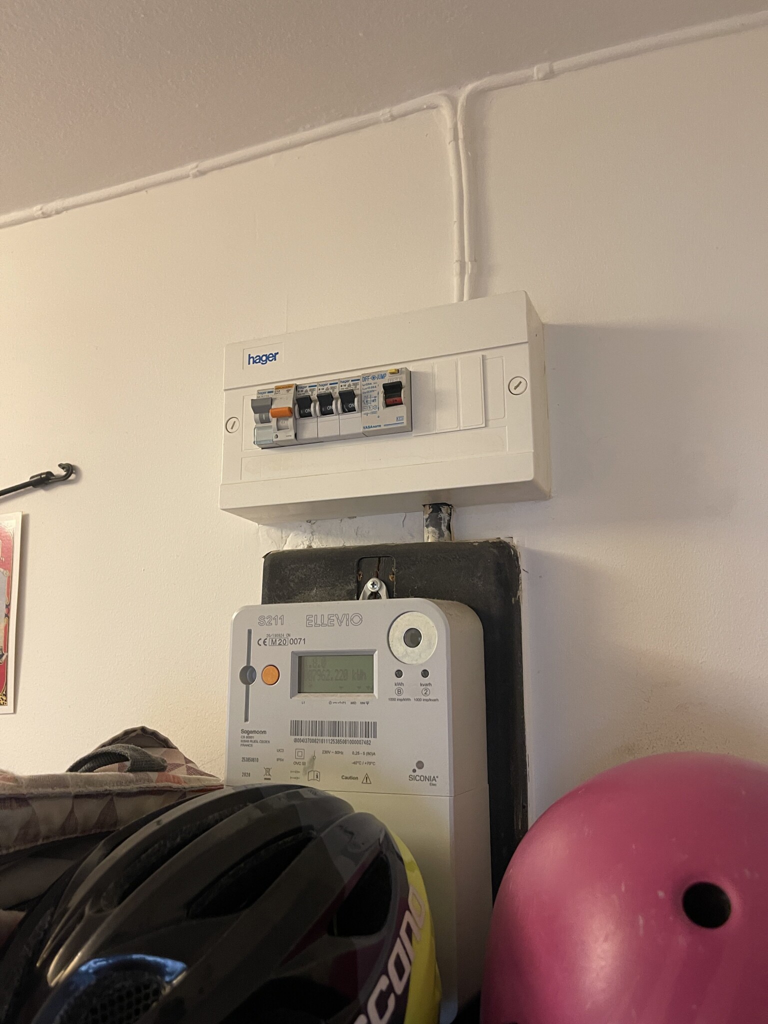

Tyvärr bara 1-fas. Räcker bara till mindre än hälften av vad du tänkt köpa.
Edit: Tyvärr också B-säkringar vilket tyder på gamla elledningar och vissa problem med elförsörjningen i området. Undersök med styrelsen/hyresvärden (motsv.) om det finns planer på elrenovering eller om det går att själv få 3-fas installerat.
