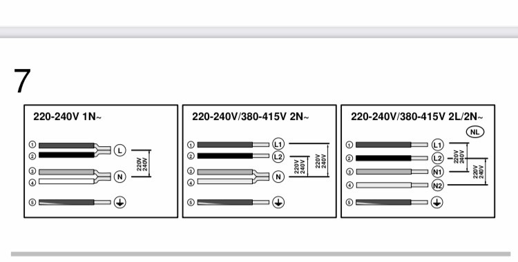

Bor i en lägenhet som har 230v enfas men föreningen planerar att om tre år byta till trefas 230v. Jag är mitt upp i en köksrenovering (som jag gör själv, förutom el och vvs) och det har kommit till punkten där jag ska köpa häll och inbyggnadsugn. Tittade på en häll av Siemens men fattar inte riktigt hur man tolkar el-beskrivningen. Min frågar är: Går det att jag köper den här (Siemens eh645ft17e) för att ha den nu med 230v enfas och sen när de ändrar till till trefas 230v kan elektrikern bara koppla ihop det med det nya trefas systemet?
Om det inte går. Vad är det jag ska ha koll på när det kommer till de här elbeskrivningarna för min situation?

Det bör gå. På bilden så är första bilden för enfas inkoppling. Andra bilden är tvåfasinkoppling i Sverige. tredje bilden gäller inte för svenska förhållanden.
Spishällar är oftast bara gjorda för max två faser, så kan man ta 3e fasen i en trefasgrupp till ugnen.
Finns det en enfasspis idag som fungerar, så kommer det att fungera med denna nya häll också. Men har du ex. gas idag, så är det inte säkert att lägenheten matas med tillräckligt mycket ström.

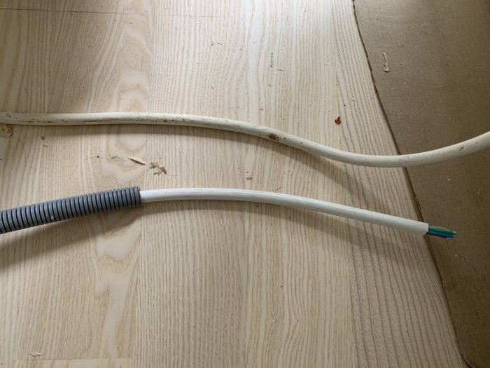

Hur är det med den fasta gruppledningen mellan elcentralen och spisuttaget? Ska den bytas nu eller senare? Det bästa vore om du åtminstone nu kan kontrollera att de tre ledarna på 4 mm² enkelt går att byta senare.

Det finns en fristående spis idag med enfas 230v. Vet inte om jag säger rätt men jag tror det är 16 ampere.
Innan vi byggde köket så förberedde vi för trefas genom att spåra upp väggen, sen var elektrikern där och drog en trefas-kabel. Den är inte inkopplad nu utan finns bara där för framtiden. Så kabeln har vi ordnat men sen antar jag att de ska fixa något i centralen senare om tre år. Jag är inte kunnig inom el så vet inte om jag gav dig ett bra svar.Bo.Siltberg skrev:

Elektrikern bör då ha sett till att det är framtidssäkrat för trefas utan att ni behöver byta några ledningar.
Har det blivit något missförstånd Pappas Hammare?P PappasHammare skrev:
Menar du inte 5G2,5 alternativt 3G4 eller hur stor spis har du?
Normalt dras inte större än 20.

Den är på 6800 Watt, antagligen är den tänkt att i enfasfallet anslutas över 6kvmm 25A till en sådan där Tysk enfasig stickpropp, vad den nu hette. Jag skulle säg att glöm den så länge du inte har trefas.D david576 skrev:Hej!
Bor i en lägenhet som har 230v enfas men föreningen planerar att om tre år byta till trefas 230v. Jag är mitt upp i en köksrenovering (som jag gör själv, förutom el och vvs) och det har kommit till punkten där jag ska köpa häll och inbyggnadsugn. Tittade på en häll av Siemens men fattar inte riktigt hur man tolkar el-beskrivningen. Min frågar är: Går det att jag köper den här (Siemens eh645ft17e) för att ha den nu med 230v enfas och sen när de ändrar till till trefas 230v kan elektrikern bara koppla ihop det med det nya trefas systemet? [bild]
Med trefas drar du fem stycken 2.5kvmm, en jord en nolla och tre faser och så använder du två st 16A-faser till hällen och den tredje till ugnen. Men tills vidare bör du titta på något effektsvagare (helst inte induktion) och så byta häll nä du får trefas.

Jo det blev det nog.. Jag läste Bo.Siltbergs inlägg om 4mm2 och läste det som 3fas då TS ville ha 3fasE El-Löken66 skrev:
Med då klarar jag mig med vanlig 20mm2 rör.. Håller liksom på att borra hål i betongköksgolvet för slang som kommer snart.

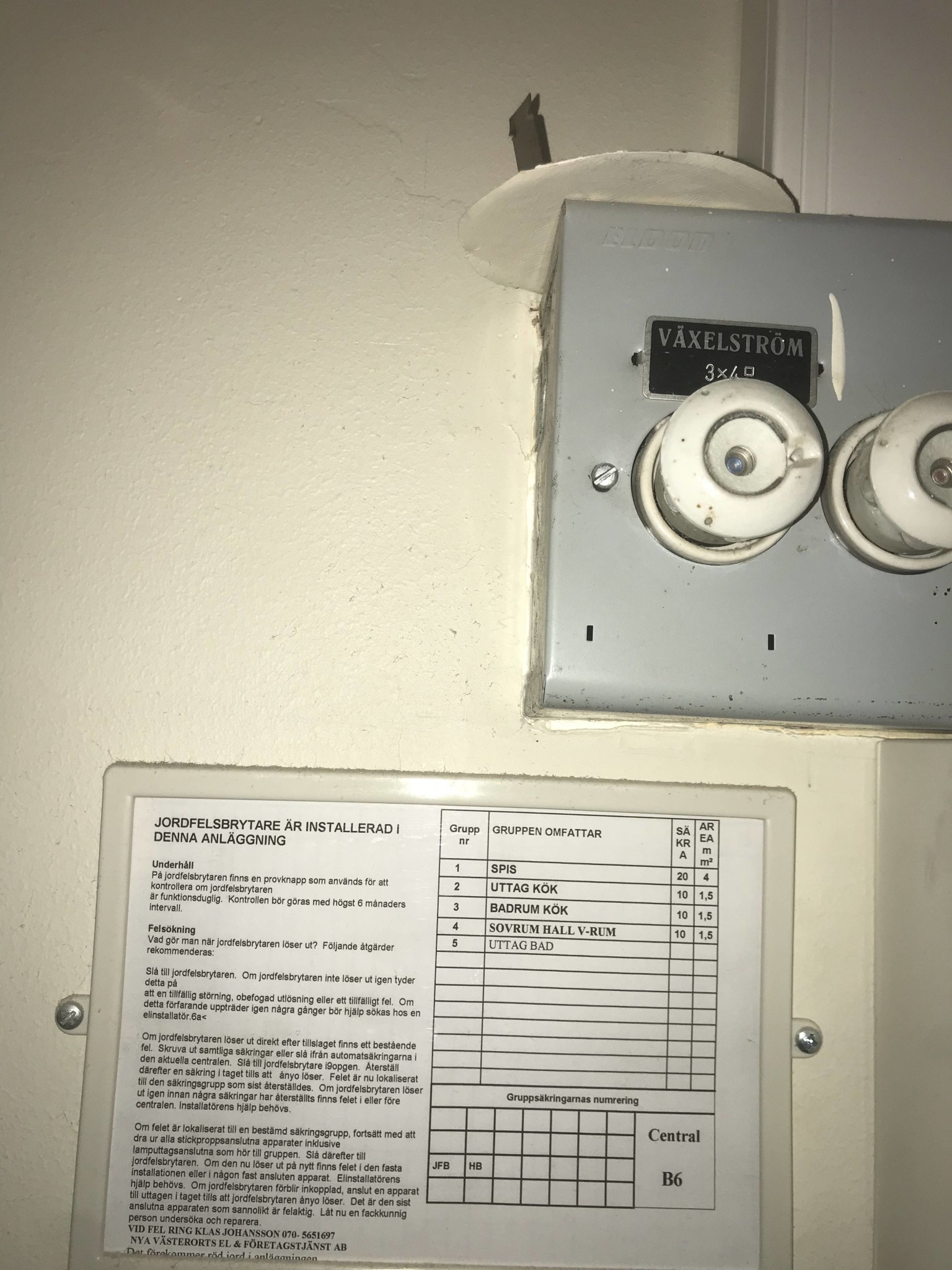

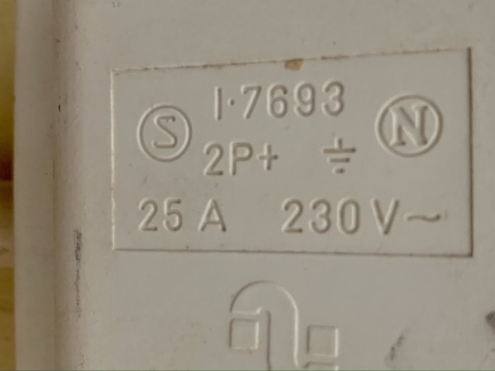

Rättar mig lite. Det var tydligen 25A i uttaget för den gamla spisen.H hempularen skrev:Ja 16A fungerar ofta i praktiken. Även 20A är egentligen för litet för en spis. Kör man ingång allt på Max, drar den mer än 20A. Man klarar sig på att säkringen tål en rätt stor överlast i 5-10 minuter.
Om du har en separat ugn på en egen 16A säkring, och hällen på 16A. Så finns en liten risk att din huvudsäkring går istället för spissäkringen. Huvudsäkring finns vid elmätaren, och är ofta oåtkomlig för dig som boende.
Nu vid köksrenoveringen är det bra om det dras fram kabel eller rör/slang för trefasmatningen senare.
Det har redan dragits fram en kabel för trefasmatning för framtiden. Den ligger här på golvet nu.
Så eftersom det var 25A jag har nu. Kan jag köpa den hällen (Siemens EH645FT17E) jag hade skickat förut och sen en inbyggnadsugn (Siemens iQ700 HB672GBS1S) och elektrikern kan koppla in det utan problem? Och sen om tre år när de ändrar i lägenheten till trefas så kan elektrikern ändra det utan att jag behöver byta hela hällen och ugn till något annat?

Det där betyder att uttaget klarar 25A, inte att det är säkrat 25A. Kolla i centralen vad du har för säkring.
