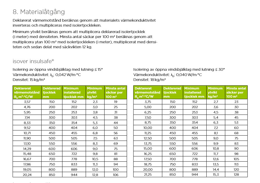

@jawen Jag utgick från de siffror du visade upp, där stod det materialåtgång 26kg/kubik.
Men här finns för öppna konstruktioner:
Tabell över materialåtgång för isolering av vindsbjälklag, med värmemotstånd, tjocklek, ytvikt och antal säckar per 100 m² för olika lutningar.
Dvs beroende på taklutning får man 1,67-2kvm per 12kg säck vid 40cm djup.
Hempulfixaren och 1 till
så då går jag på vänstra delen och på ca 165kvm (om 50 säckar på 100kvm) behöver vi över 80+ säckar, Med priset Bauhaus fick från Isover a 35 000 för pall med 54 säckar så blir det ett pris utan frakten på över 50 000kr !
Måste finnas billigare att få tag i någonstans, särskilt som "sprut-företag" kan ge offert på ca 40 000kr inkl jobb och transport !
