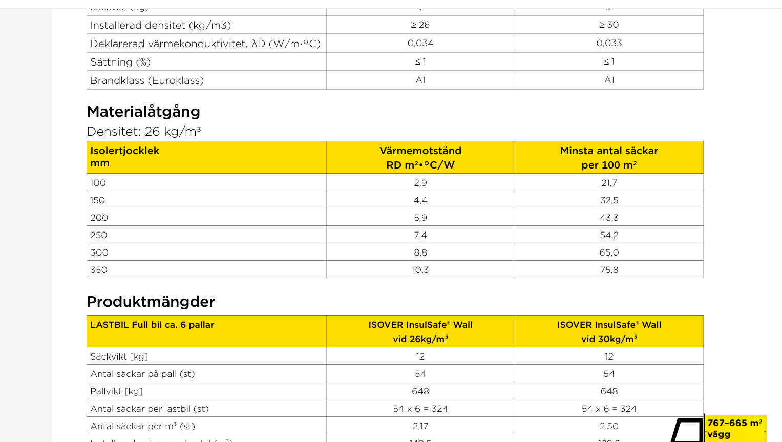

Använde själv InsulSafe i mitt hus med snedtak 18 grader, i 63 cm tjocklek.
Här är åtgångslistan från Isover
Tabell över materialåtgång och produktmängder för isolering, inkluderar isolertjocklek, värmemotstånd och minsta antal säckar per 100 m².
Som du ser behöver man enligt listan ca 80 st säckar per 100 kvm vid 40 cm.
Men det låter mycket tycker jag & 1 pkt 12 kg blir ju rätt stor mängd "utfluffat" med maskin.
Så "min känsla" säger att 1 pkt/12 kg komprimerat, räcker till åtminstone 3 kvm om man lägger i 40 cm tjocklek.

Enligt tabellen är densiteten är 26kg/kubik och man får 12kg i en säck så är det 0,46 kubik i en säck, eller 1.15kvm vid 40cm tjocklek.
Men beror inte det på hur mycket luft fluff-maskinen skapar i "blandningen"?, stillastående luft isolerar ju "bäst".
Eller menar du att egenvikten skapar en densitet om 26kg/kubik vid en tjocklek om 40 cm?
Där är 26 säckar på en pall, eller 642kg, skulle 26kg/kubik avse ej uppfluffat material så innebär det att pallen skulle vara nästan 25kubik stor,
Jag menar att när man fluffat upp materialet korrekt får man en densitet på 26kg/kubik, och då räcker en säck till ett 40cm tjock lager över 1.15kvm.

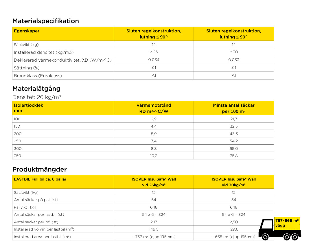

Listan specar enbart "slutna konstruktioner", som blir fel gente att lägga löst på en vind.
Materialspecifikation och produktmängder för ISOVER InsulSafe Wall, inkluderar säckvikt, isolertjocklek, värmemotstånd och antal säckar per 100 m².
Jag räknade baklänges lite & om man istället lägger 12 kg/m3, så räcker en 12 kg säck till 2,5 kvm á 0,4 m tjockt.
Dvs 62 säckar till 150 kvm som TS vill isolera.
& med 1 pall dvs 54 säckar á 12 kg, så måste TS ned i att en 12 kg säck ska räcka till 2,78 kvm, dvs ca 10 kg/m3
