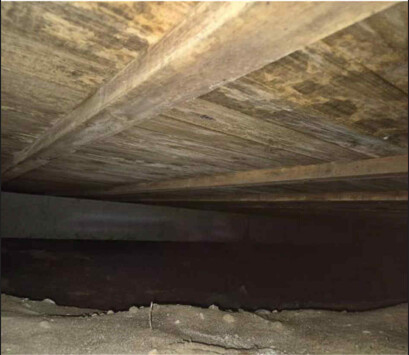

Jag funderar på att köpa ett hus och verkar få det för rätt kurs... Men nu till det negativa:
Det är en krypgrund och dom har inte gjort något för att motverka fukten i den. Det finns inte ens en lucka ner till den så jag har inte kunnat inspektera den mer noggrant än. Men man ser ju tydligt på brädorna på blindbotten att det ser ut som nån form av mögel plus att det är kemisk lukt.
Jag förstår att det är svårt att ge svar på detta utifrån en bild men om nån har en hum om hur långt det kan ha gått så skulle det uppskattas.

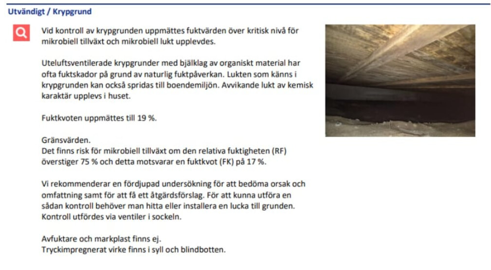

Står även i besiktningspapprena som ni kan se på bilden "kemisk lukt upplevs även i huset."
Min spontana tanke är att riva ut allt som är angripet och byta ut till nytt, sanera, plasta, isolera och installera avfuktare.
Eller borde jag bara glömma det här och leta efter ett annat hus?

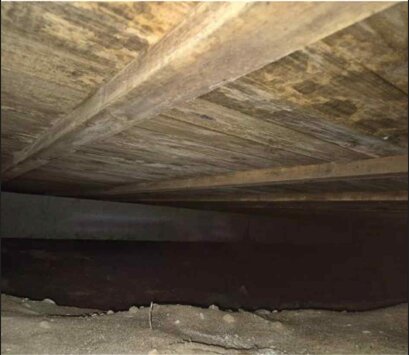

Mögel luktar inte kemiskt, så det vore intressant att få svar på varför det luktar kemiskt av säljaren.
Är inte så roligt att köpa ett hus med den typen av lukt om man inte vet vart den kommer från eller hur man ska åtgärda den.
Kan bli en stor kostnad eller inte, ta först reda på vad som skapar lukten.

”Tryckimpregnerat virke finns i syll och blindbotten” + kemisk lukt inne i huset låter inte alls bra.
Jag skulle vända i dörren, eller egentligen inte ens gå på visningen. Det kan vara det tryckta virket som har börjat lukta, och då behöver det antagligen bytas. Att byta syllar verkar varken vara kul eller billigt från vad jag har läst på forumet.

Följde en husrenoveringsblogg för ett par år sedan. Även det huset var luktskadat. Killen kämpade järnet i flera år (var så jäkla imponerad av hans driv) och i slutändan var det typ bara stommen och bjälklag som var original, men lukten fanns fortfarande kvar. Han ozonade löpande men lukten försvann bara temporärt.
Personligen skulle jag hålla mig borta från hus som är luktskadade på det sätt som beskrivs.

För att motverka rötsvamp och mögel användes numera förbjudna ämnen av klorfenol, t.ex. pentaklorfenol. I kontakt med fukt kan dessa omvandlas och börja avge kloranisol som luktar kemiskt. Ämnet kontaminerar omgivande konstruktioner, textiler mm.
Att byta syllarna i ett sådant hus innebär också att man normalt även byter hela väggen minst en halv meter högt upp från golv. Det gör att man i princip åker på att renovera samtliga rum inkl. badrum och kök.
Är det tegelhus/puts försöker man byta inifrån.
Bara åtgärden att byta syllar och kontaminerat omgivande material har tidigare på forumet angetts ligga på över en halv miljon för ett normalstort hus och det är ett antal år sedan. Jag skulle tro att det idag närmar sig minst 50% till. Lägg därtill all invändig återställning så passeras miljonen med råge.

Tusen tack för alla vettiga svar. Har bestämt mig att vi kommer leta vidare efter ett annat hus. 🙏
