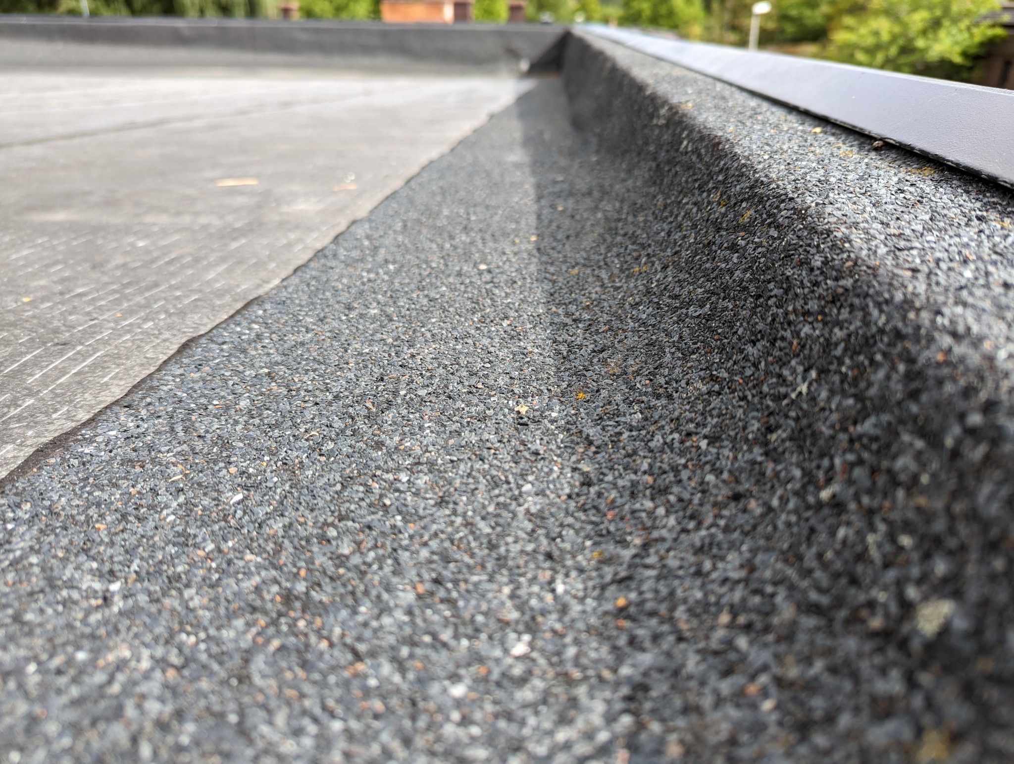

När vet man när det är dax.?(och då gärna ett eller två år innan det läcker)
Vad ska man leta efter? Finns det någon opartisk bedömning man kan ta in för att få ett ärligt svar?

Man brukar säga när den är spröd och lätt går sönder. Men kan ju även underhållas.

Jag håller inte alls med om att papp kan underhållas då det enda man kan göra är att lägga något ovanpå som förhoppningsvis gör processen långsammare men det underhåller inte själva pappen på något sätt.
Derbigum kan man börja se ytliga sprickor i men det är jäkligt svårt att veta exakt när man bör lägga om det. Släpp på fotplåtar/brunn, sprickor i uppvik och släppor i detaljer som rör, gummi stosar, hörn osv är också saker som man bör hålla koll på.
Vet man historien varför det är Derbigum på ytan och SBS-papp på kapporna så kanske det också är en indikation, är det redan lagat en gång?
Tack för svaret och information om vad det är som ligger där, tyvärr gick information om varför det är olika material på taket inte över vid ägarbytet.
Är något av det bättre än det andra?
Om man ska lägga om, finns det värmereflekterande att välja på?

Vad som är bättre kan man nog diskutera i oändlighet utan att komma fram till något, Derbigum är en annan sorts asfalt som används över hela världen typ men SBS är den som är populärast i Norden. Verkligheten har nog visat att båda fungerar om förutsättningarna är rätt och kundskapen är på plats hos montörerna.
Värmereflekterande papp tror jag inte det finns och skulle någon påstå att dom gör det skulle jag vara ytterst tveksam på funktionen. Sedum eller solceller kanske hjälper lite
