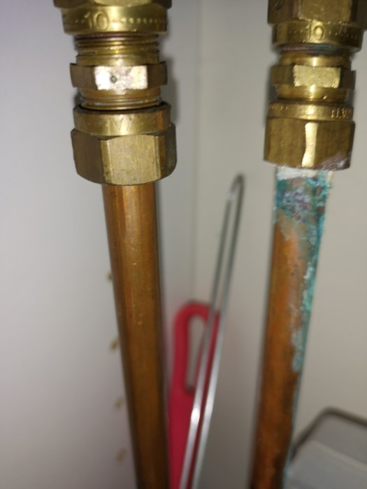

Kopparrör med mässingskopplingar och tecken på korrosion i behov av byte till kulventil.
Ska bytas till kulventil 10/12 och ny köksblandare.

Står något stämplat på klämmuttern som är till höger
Tror det bara står VA men sedan något otydligt.
Googlade och hittade Rak VA1130, Vatette, innebär VA att det är Vatettet?
M
Det ser precis ut som Vatette, har för mig att Vatette har har VA stämplat runt muttern, på samma sätt som det står 10 på den vänstra.
Skulle ni vågat den lata vägen att bara ta loss kopplingen och rengöra. Sedan nyttja nedre mutter/klämring och dra dit en Vatette kulventil.
J
Går att göra , gängdim är lika på dom små dim , det som kan vara är att röret är lite för långt ,( klämringen sitter långt in på röret )
så det bottnar i kulventilen , men klarar sig nog då det är VA båda
Krilleman
Det är vatettekopplingar! (y)
Men det som är viktigt är att veta dimensionen på det undre röret.
Är det 10mm eller 12mm?
Är det 10mm kan kopplingen vara en rak 10mm koppling. Och raka 10mm ballofixer Vatette finns inte
(Rak 10 är förminskad 12mm)
Således får man då sätta 12x10 och montera 10mm änden nedåt med 12x10 förminskning uppåt till blandaren.
Men mät först diametern på undre röret! ;)
Det är 12 mm var lite slarvig i min notering under bilden och skrev luddigt 10/12.
Krilleman
OK, jag missade det. :rofl:
12x10 ballofix Vatette har RSK: 854 69 61
(y)
johel572
Tackar, nu sparade jag säkert en extra resa då jag har en tendens att alltid lyckas köpa fel, speciellt när jag inte mätt gängstorlek och tror att mitt ögonmått är perfekt.(y)
