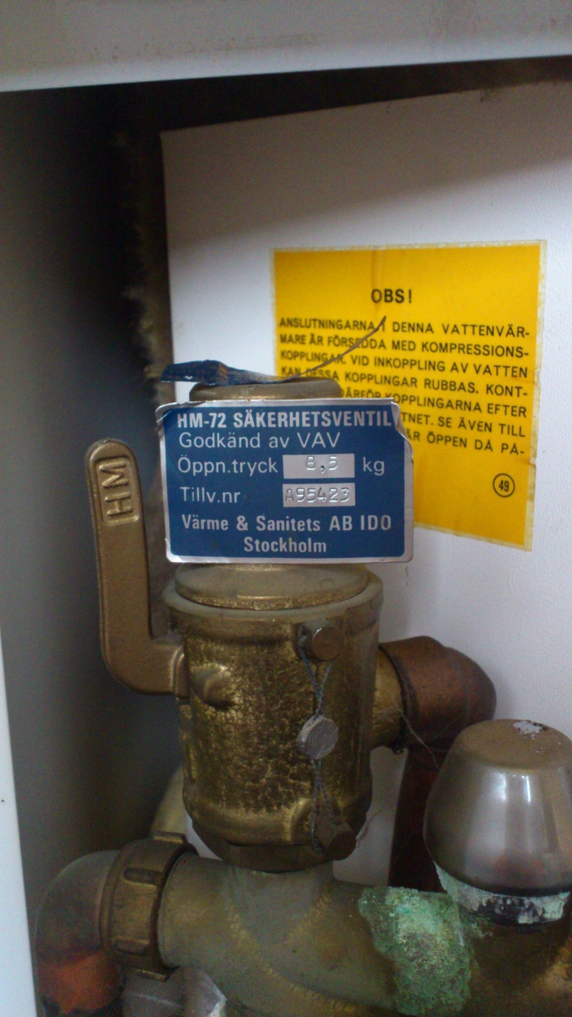

T tommytuffing #1 Medlem · Västra Götaland · 15 inlägg 1 apr 2014 19:51 tommytuffing Medlem Västra Götaland 15 inlägg 1 apr 2014 19:51 #1 Som rubriken. Jag vill tömma varmvattenberedaren men jag lyckas inte öppna säkerhetsventilen. Inloggade ser högupplösta bilder Logga in Skapa konto Gratis och tar endast 30 sekunder
D Drömhus2012 #2 Medlem · Dalarnas · 837 inlägg 1 apr 2014 20:00 Drömhus2012 Medlem Dalarnas 837 inlägg 1 apr 2014 20:00 #2 Det ska bara vara att dra i lättverket. Alltså ha fingrarna på spaken vid texten HM och dra åt vänster i bild. Det kan gå rätt tungt om den inte öppnats på många år och dessutom om man inte har vattentrycket bakom som hjälper till.
T tommytuffing #3 Medlem · Västra Götaland · 15 inlägg 1 apr 2014 20:27 tommytuffing Medlem Västra Götaland 15 inlägg 1 apr 2014 20:27 #3 Det gick trögt som satan men när jag visste vilket håll den skulle så funkade det. Tack!
