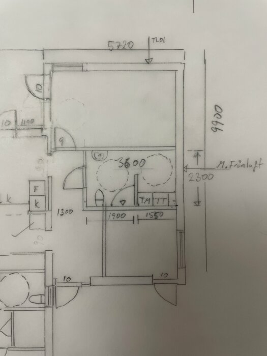

Någon som har lust att kolla vår ritning för ev tillbyggnad som kommer innehålla ett badrum
Kommer detta badrum få ok vid bygglovsansökan och gå att bygga? Vi vill helst ha tvätten längst in, kan man bygga med två fall i rummet så här med skiljevägg

Skiljeväggen mellan TM /TT och duschen gör väl att det inte går att ha fall bara mot duschen. (Eller?)
BirgitS BirgitS skrev:
Med toalett och handfat mittemot varandra ser det ut som att det ska vara minst 170 cm från väggen bakom handfatet till toalettstolens ytterkant. Uppfylls det?
Är det 50 cm mellan toalettens mittpunkt och väggen med dörren?

Tack, nej. Inte om man räknar toa 750mm. Då har jag bara 1550 till väggen. Så då måste jag hitta annan placering
BirgitS
Kanske det går om du gör skiljeväggen kortare och då kan ha handfatet mittemot duschen i stället för mittemot toaletten?
Är syftet med skiljeväggen att dölja tvättdelen eller att få en vägg för duschen?
I det första fallet kanske det räcker med ett draperi?
I det senare fallet så finns det ju U-duschar där båda dörrarna kan sitta på samma vägg.

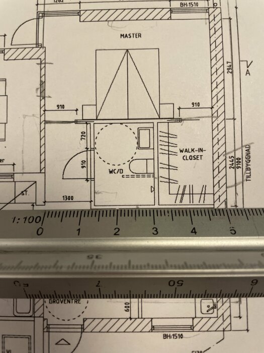

Ska pröva runt lite, primärt att dölja tvättdelen och slippa ha separat tvättstuga, behöver förrådsdelen nere till höger…
Grannen har fått ok på denna planlösning där det ju bara är 170 fritt framför wc om dörren står öppen…
Ritning med planlösning för ett våningsplan, inklusive WC, förvaringsutrymme och en skala i centimeter.
BirgitS
Det är 170 cm från väggen bakom toaletten som är kravet, alltså i grannens fall att rummet är minst 170 cm brett.
Fundera på att ha draperi runt den delen i stället. Blir ju lite mer luftigt och känns mindre trångt utan skiljeväggen.
Inget fönster i badrummet?
Tackfönster alt om vi kan få ner tvättdelen längst till höger kan jag ha ett liggande lite högre upp på väggen

Gammalt hus, det befin uppfyller det inne i rummet men dörren är för smal
