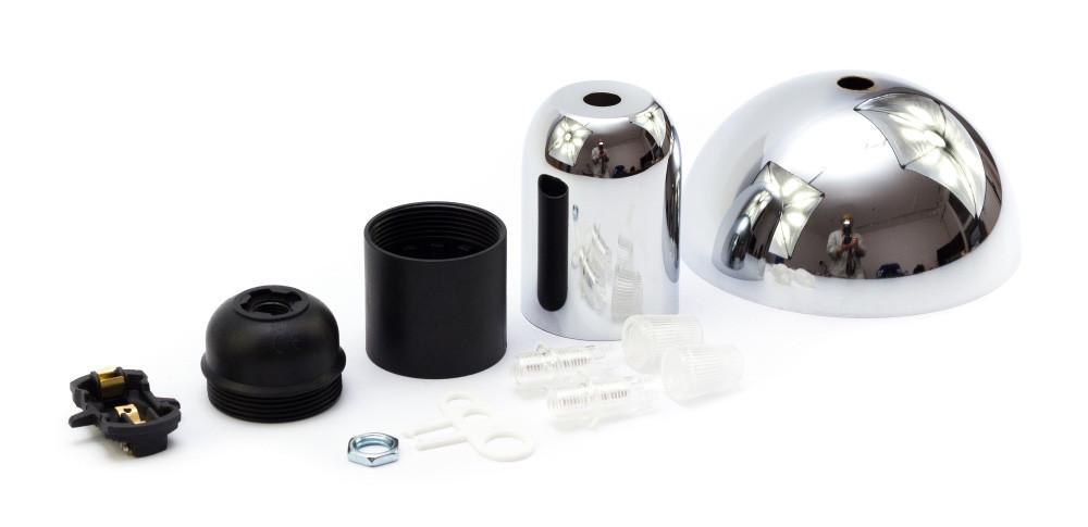

Ställde frågan om kabeln är godkänd som en lampsladd för en taklampa på 230V. Jag fick svar från butiken att kabeln "går utmärkt att använda till en lampa". När jag frågade efter datablad så fick jag det där italienska papperet @50procent grävde fram tidigare.
Vad innebär fast installation i det här fallet? Vad specifikt skulle ni råda mig att fråga vidare om? (Blev ju lite intressant det här)
Tanken med kabeln ovan var att konstruera ett gäng hängande taklampor (10st) och ha i vardagsrummet. Så ur det perspektivet tror jag det är rätt safe i praktiken, eller?. Tygflätan känns riktigt stark, inget man sliter av i första taget. Det hade varit värre om den låg på golvet och riskerade nötning och skavning från möbler och dyl. Men ändå...
Som det står så är kabeln endast för intern trådning och jag håller med @Bo.Siltberg om ledningsdragningen, ska du dra den i ett rör eller i lampan så visst då har du en dubbel barriär i annat fall så skulle jag inte.(skyddsjordning skall till om det är en lampa som kan bli spänningssatt och är beröringsbar om första barriären går sönder)
Att säga att den kan användas till en lampa är väl lite vagt sagt, det talar ju inte om att du kan lägga den blottad för beröring.
Som sagt å som @Daniel 109 skrev så ska elbutik.se skärpa sin information.
F
Nä varför skulle man köpa en snygg textilkabel om den ska döljas inne i nån plastlampa. Det är en sån här hängande lampa jag menar, och som de också avser efter som de säger att man ska komplettera med ett ”lampset”. Komponenter till lampset inklusive metallsockel, kabelklämma, plastdelar och kromad lampkupa.

Ja den är godkänd för spänningen, men det betyder inte att den är beröringssäker för den spänningen. Det skall vara två lager med isolering som vart och ett uppfyller isolationskraven för den angivna spänningen.
Jag skrev lite tidigt i tråden att jag förutsatte att elbutik.se inte skulle sälja en sådan kabel om den inte var godkänd. Jag hade tydligen fel. Jag är besviken. Kabeln är ju uppenbarligen tänkt att vara synlig, ingen skulle välja en designkabel för dold intern koppling.

FK är också godkänd, men inte för att förlägga utan ytterligare en isolationsbarriär. Den är inte farlig att ta i när den är spänningssatt, men det ska vara dubbla barriärer.
Jo, men du skrev att kabeln inte var godkänd för 230V. Men det är den ju vid rätt förläggningssätt.
Stämmer. Jag borde ha skrivit, inte godkänd för 230V utan ytterligare isolering.
