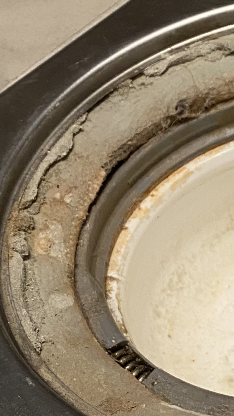

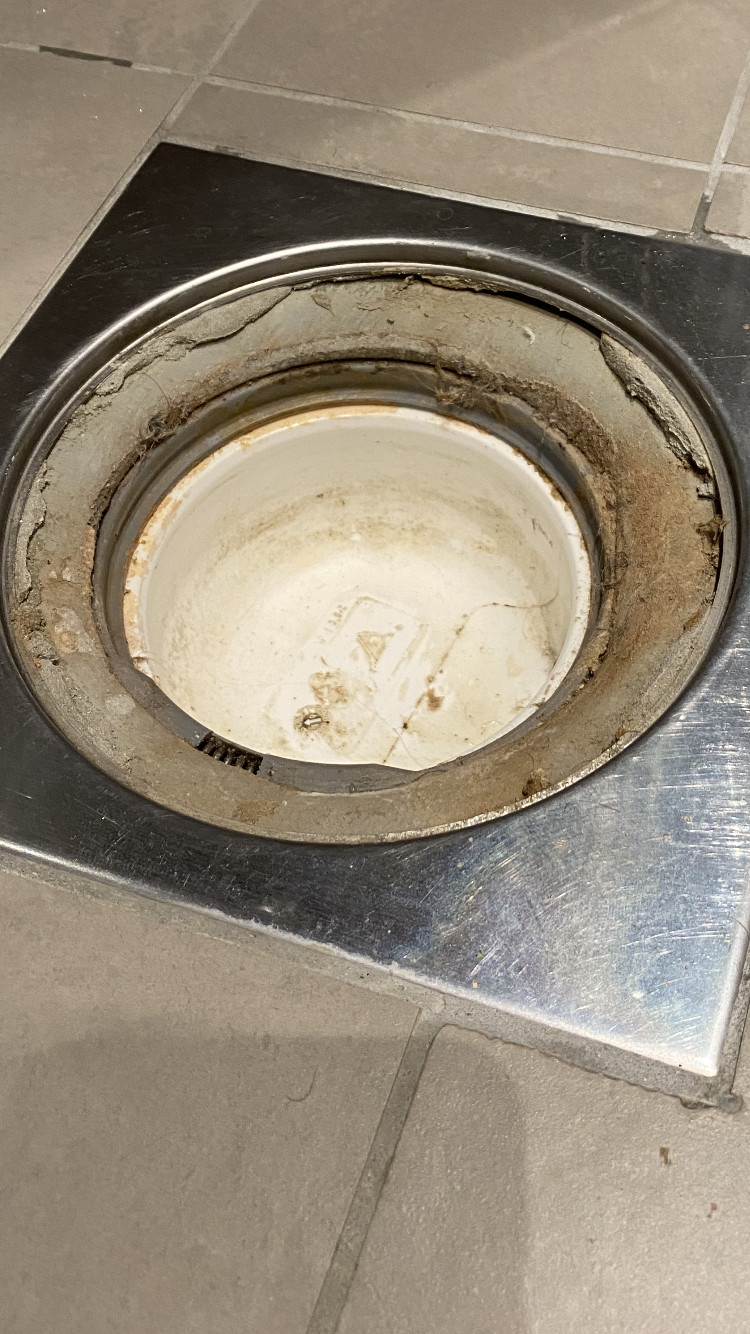

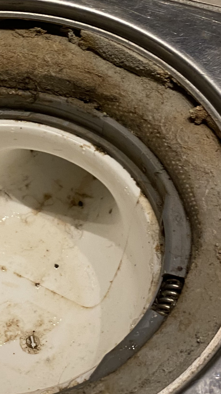

Besiktningsmannen säger att vi inte kan veta om manschetten sitter rätt i brunnen eller om den alls finns eftersom den inte sticker ut, stämmer det? Jag läser dock att den inte ska synas.
Jag undrar även om klänningen är monterad upp och ner, kan det bli fel om fjädern syns uppåt?
  • Avloppsbrunn med ej synlig manschett och synlig fjäder, en del korrosion och smuts.
  • Närbild på fjäder och manschett som möjligtvis är felmonterad i en brunn med synlig smuts och fukt.
  • Inuti brunn ses en ej synlig manschett med fjäder riktad uppåt, möjlig felmontering.
  • Närbild på en duschbrunn där manschetten inte syns, möjligen felmonterad.
Klämringen sitter upp och ner som du påpekar.
Testa att ta bort lite fix och försök att få upp klämringen så att du kan vända på den, då kommer du även kunna avgöra om tätskiktet är ok.

Tack för svar, ja det ante mig. Frågan är nu om ett försök att vända på den skulle nypa fast och skada manschetten? och vad säger försäkringsbolaget?
Jag ser att ringen är fasad och är det då risk för vattenskada om vi låter den vara?

Hur ska jag ta diskussionen med entreprenören som gjort det?
Det är väl bara att säga att det ser ut som en felaktig montering och skicka bilderna.
