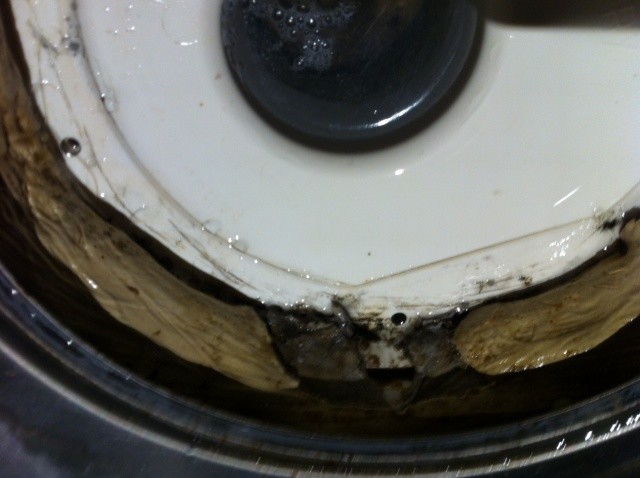

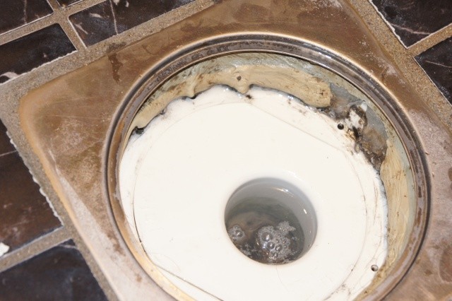

Har en fundering på om denna golvbrunn verkligen är ok?
Vad jag kan se finns inte någon klämring alls? Istället verkar det vara kletat med någon form av massa.

Det där ser väldigt suspekt ut...
Den nedre bilden tycker jag mig visa att tätskiktet ej når över brunnens kant. Väldigt märkligt. Jag trodde i min enfald att tätskiktet ska löpa hela vägen ned på insidan på "avloppstratten" och väl där tätas mot brunnen med en klämring. Det verkar ha glömts någon del i denna installation...
Är det förövrigt skruvhål jag ser som eventuellt borde ha en skruv i sig?
Tyvärr är det inte i källare utan i markplan och en dusch som behöver användas dagligen.
Det är en Jafo brunn. Går detta att åtgärda eller är det bara att riva allt och göra om?
Är det ljusgrå tätskiktet? Vad är det mörkgråa i så fall?
Detta ska enl. tidigare ägare vara gjort av certifierad firma, jag får känslan av att det inte är sanningen?

Saknas klämring ja. De olika nyanserna av grått är nog tätgucka respektive kakelfixet.
Kan säkert vara gjort av en certifierad firma...de kan ju ha anlitat någon underleverantör i sin tur, timanställd eller annat som inte haft rätt utbildning. Eller så kan de ha glömt...eller struntat i det...
Steg 1 är att kolla om det är byggt med foliesystem eller inte. Om det är med foliesystem finns det en teoretisk möjlighet att åtgärda det lokalt.
Andra frågor av relevans...är det trä eller betongbjälklag, hur gammalt är badrummet osv? Och kan du inspektera det underifrån via källaren?

På den undre av de första bilderna så ser det ut som det finns en manschett under guckat, den ser ut att vara trasig vid skruvhålet. Dessutom så den felaktigt kapad (om det är en manschett som syns). Den skall inte vara utvikt under ringen. Klämringen skall klämma den mot sidorna, och ringen skall tryckas ned ända mot den horisontella ytan, inte med manchett under.
Det ser nästan ut som det har funnits en ring där, men som någon tagit bort och ersatt med silikon. Märkligt.
Att en firma oavsett hur klantiga de är skulle montera en manschett men ingen ring verkar helt osannolikt. Fast det är klart, ringe nkan ha försvunnit under tiden mellan montage av brunnen och när det var dags att använda ringen.

håller fullständigt med tank77!
men är det verkligen en jafo?
kodrod: går plasten uppåt (mot taket) utanför skruvarna? eller är plasten slät och slutar en bit utanför skruvhålen?
På mitten bilden där manschetten? ser ut att vara trasig i nederkant tycker jag det ser ut som att brunnsflänsen är slät, jafo har ju ett sluttande koniskt "säte" som den skruvade klämringen ska trycka mot...
