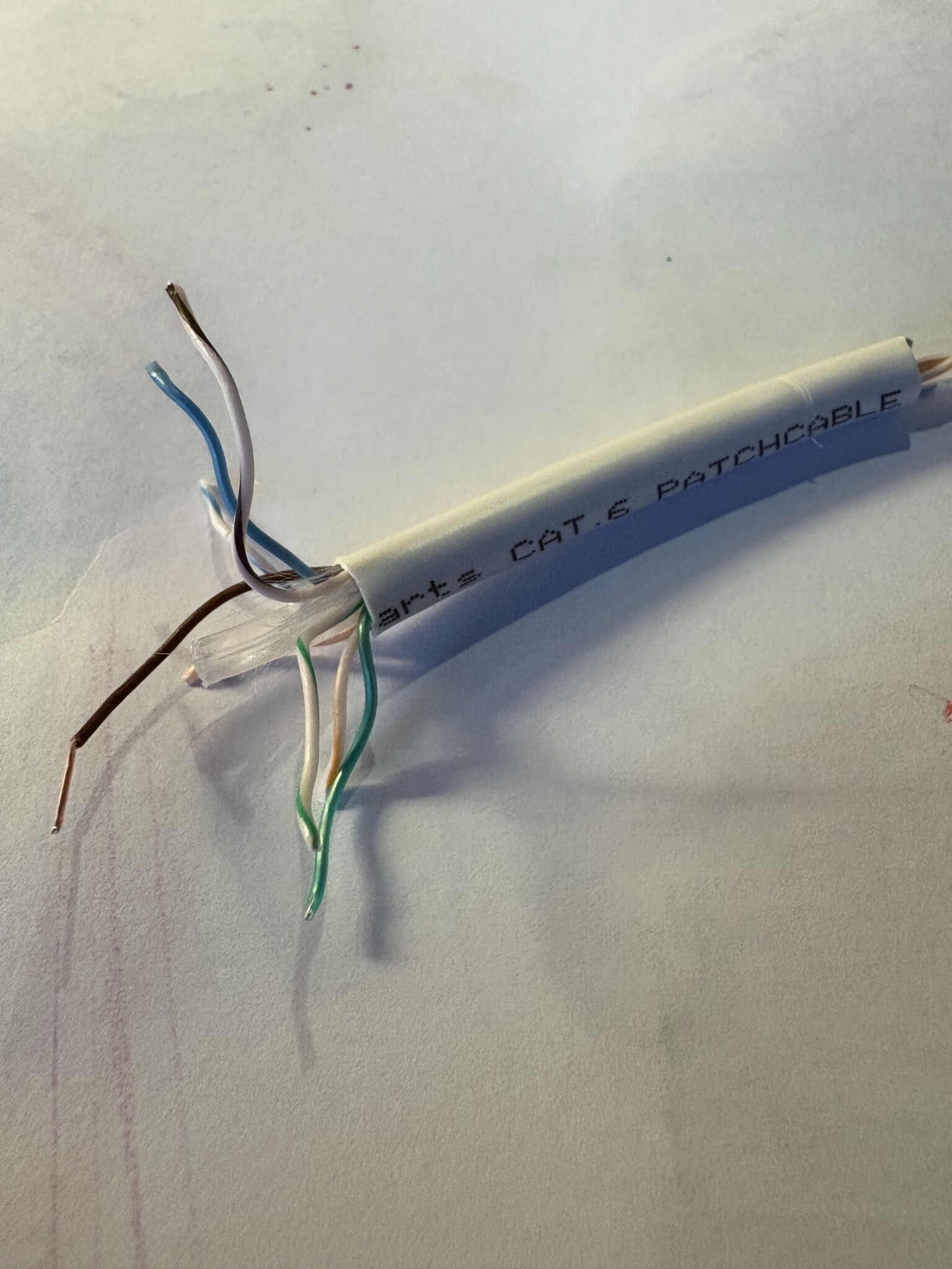

Köpte en ”solid kabel 25 m” cat6 på Kjell och har nu i mitt hundra år gamla hus lyckats dra den från källare där fiber kommer in till rum två våningar upp. Nu när det var dags att skala och förbereda för uttag såg jag dock texten ”patch cable” på den vilket väl är motsatsen till vad jag vill ha? Har tyvärr slängt förpackningen.

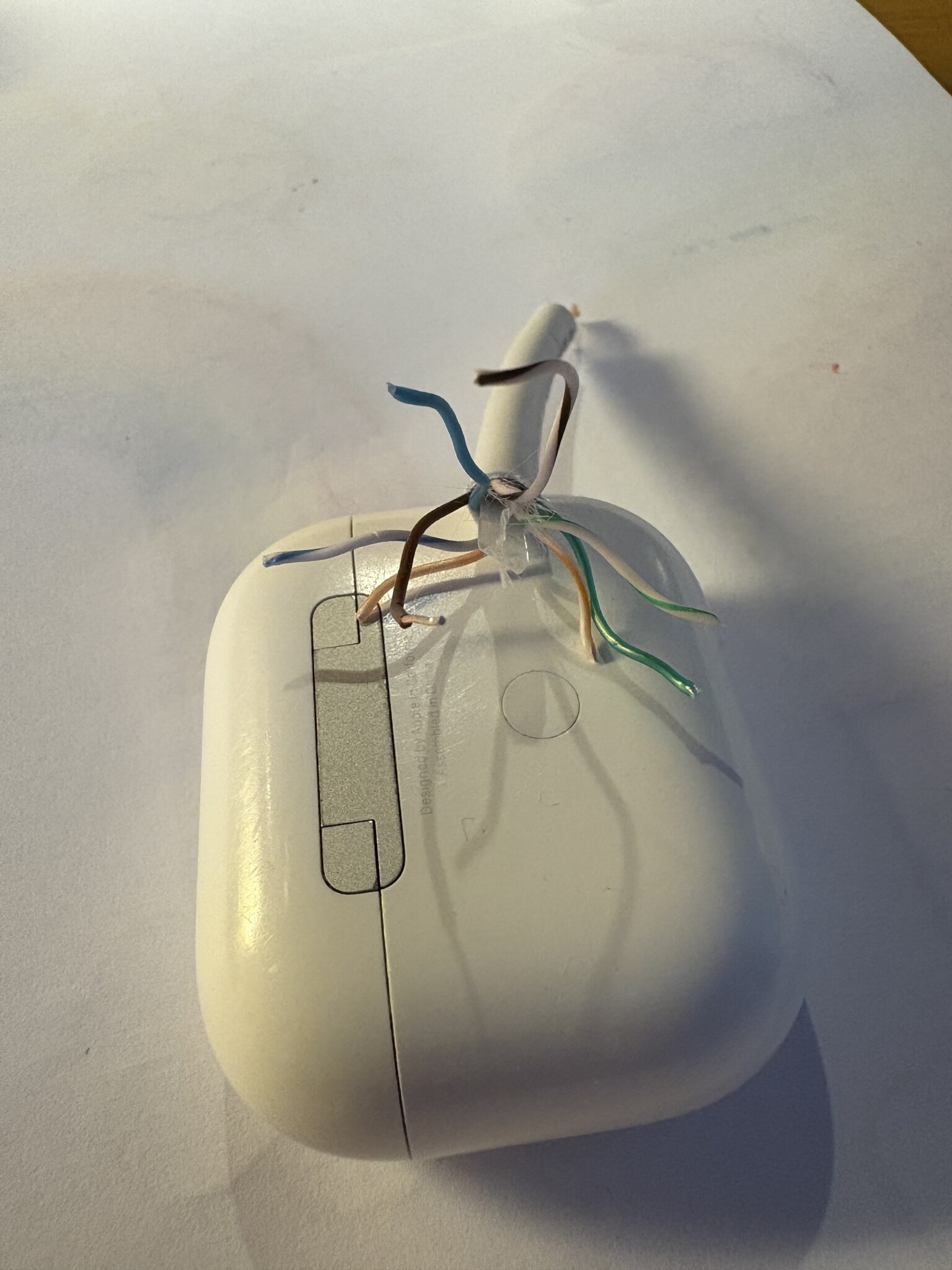

Se bilder här, är detta en solid kabel trots texten? Försökte skala en av de små trådarna för att visa hela vägen.

Ja, det ser ut att vara solida innerledare (d.v.s.s bara en ledare och inte flera mindre kardeler)

Nog är den där "solid". Innebär inte solid åtta trådar i motsats till "stranded" där det är 56 tunna trådar?

"Solid" innebär en koppartråd per ledare.

Ja, enkelkardelig? Men det är den ju också. Jag beskrev ju FK med 7 x 8 = 56 tunna trådar.
Jättebra tack för snabba svar!
Då låter jag den ligga kvar i väggarna och slipper dra om ☺️
