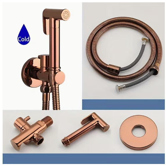

Tonis #1 Medlem · 27 inlägg 16 jan 22:14 Tonis Medlem 27 inlägg 16 jan 22:14 #1 Tänker installera en bidédusch i våtrum för hund hemma, kan denna modell, i annan kulör, vara kodkänd för montage i våtskikt enl. krav Säker Vatten? Inloggade ser högupplösta bilder Logga in Skapa konto Gratis och tar endast 30 sekunder #dusch #kompatibel #montage-i-tätskikt #säker-vatten
BirgitS #2 Medlem · Stockholms län · 48 731 inlägg 17 jan 11:49 BirgitS Medlem Stockholms län 48 731 inlägg 17 jan 11:49 #2 Det är väl rätt svårt att se på bilderna om där t.ex. finns en backventil eller om den tål 10 bar (eller vilket värde det nu är). https://sakervatten.se/branschregler2026/#tappstallen-med-duschslang https://sakervatten.se/branschregler2026/#system-och-komponenter https://sakervatten.se/branschregler2026/#vvs-produkter-som-ska-anslutas-mot-tatskikt https://sakervatten.se/branschregle...g-markt-med-saker-vatteninstallations-logotyp

Tonis #3 Medlem · 27 inlägg 17 jan 12:50 Tonis Medlem 27 inlägg 17 jan 12:50 #3 Ok kollar detta, tack
