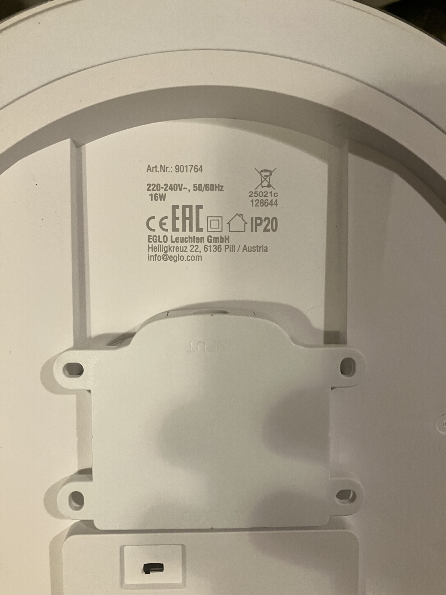

Köpt en badrumslampa ip44, men den verkar inte vara jordad-är det rimligt?
Missar jag något?
För övrigt är själva armaturen märkt ip20, men lådan märkt ip44.
Tack

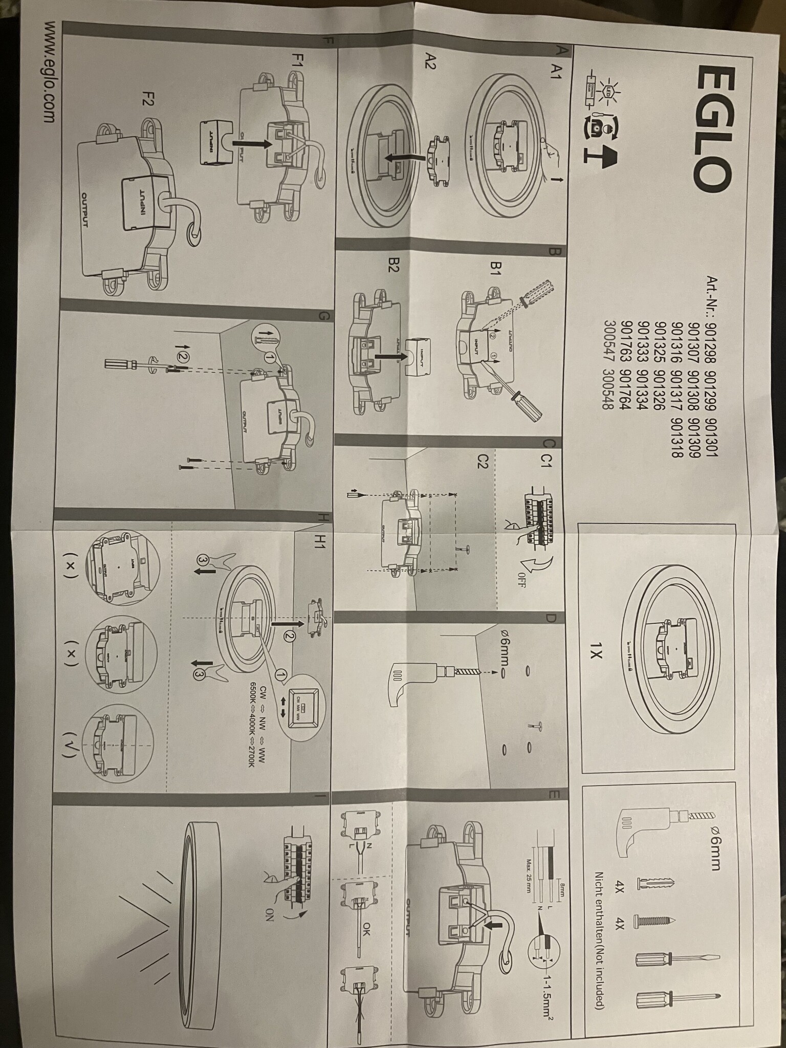

! Instruktioner för installation av EGLO downlight med tekniska detaljer och illustrationsbilder.
Baksidan av en badrumslampa med märkning som visar IP20, medan lådan uppges ha IP44. Informationen inkluderar spänning och serienummer.
Den passar, om det är torrt i taket. En lampa behöver inte vara skyddsjordad för att vara säker. Denna lampa är dubbelisolerad vilket är en bättre skyddsmetod.
Om den passar att ansluta är en öppen fråga. Vad har du för anslutningsmöjlighet i taket? Rörutlopp? Dosa?
Om du behöver IP44 i taket så bör du ändra på det, dvs förbättra ventilation eller vad som behövs för att det ska vara torrt i taket.

Bara att skruva upp, blev bara fundersam och ville kolla. Nu får jorden hänga lös då.

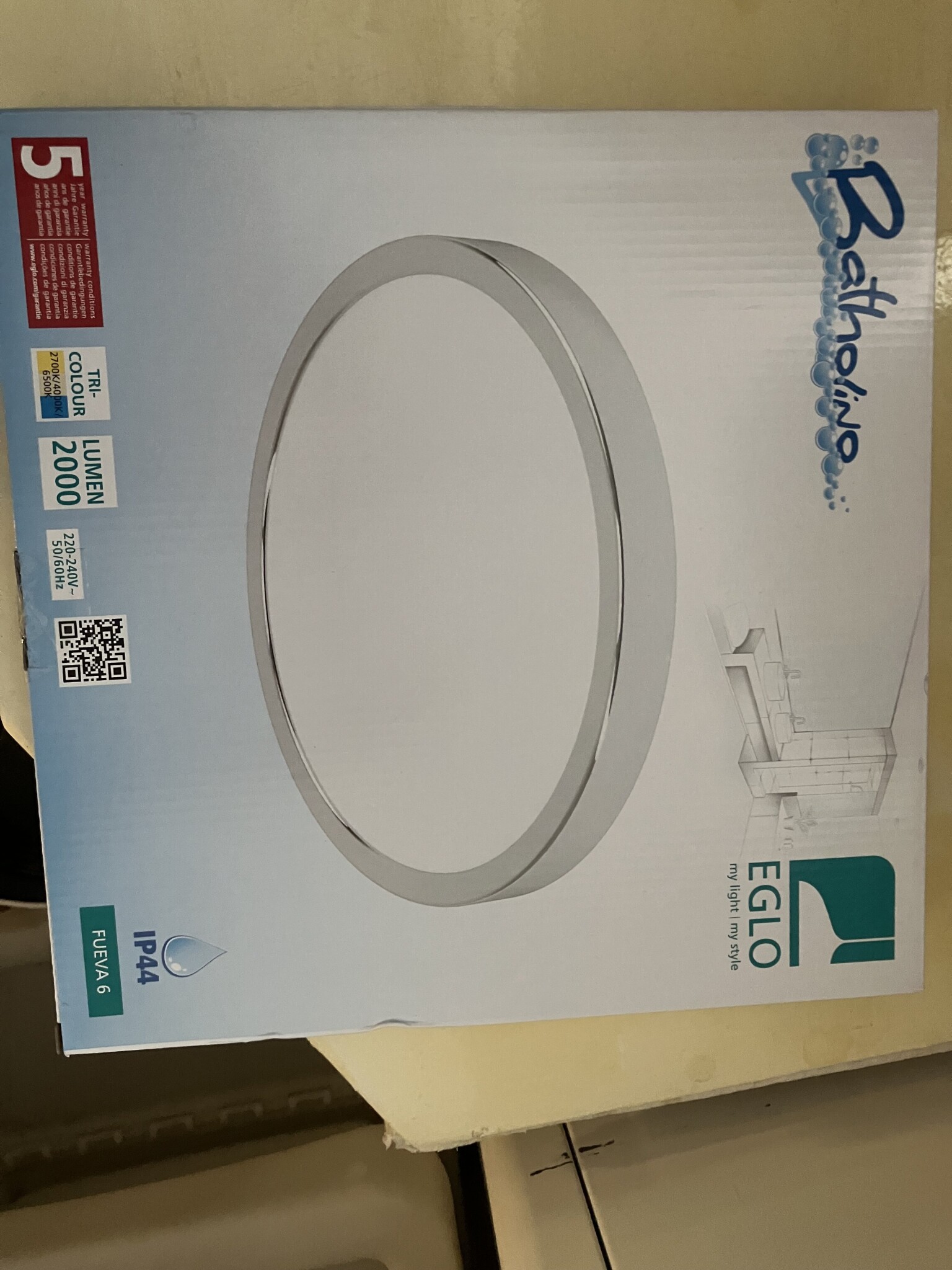

Mycket märkligt: säljaren LamporNu meddelar att lampan är olämplig i badrum eftersom den bara är IP20
Den säljs under beteckningen:
Eglo Taklampa Badrumsbelysning Fueva 6 Stål Krom 14.2W 2000lm - 827-840-865 CCT
Ursäkta mig, men hur hänger detta ihop?
Vad skall jag göra?
Det finns inget förbud mot IP20-armaturer i badrum. Dock finns det ju ett grundkrav att alla elektriska apparater ska vara lämpliga för den miljön de används i. Så i ett normalt ventilerat badrum större en några enstaka kvadratmeter borde det inte vara några problem med den lampan. Men som vanligt vill ju såklart säljaren alltid gardera sig om nåt går fel...

Var dock tidigare krav på IPx1 om jag minns rätt.
Men det är ju j-vligt konstigt att den säljs som badrumslampa IP44 när den i själva verket är IP20 och säljaren meddelar att de anser den olämplig för badrum.
Även om IP20 är OK så får de ju som säljare ta och bestämma sig för vilken IP-klassning produkten har och om den är lämplig för badrum eller inte.

Vi torkar tvätt i badrummet och det har ofta väldigt hög fukthalt. Vi har också en avfuktare där, så fukthalten trycks tillbaka rätt snabbt och då är det rätt torr miljö som saker kan torka upp i, <50%. Jag tänker också att lampan är på 14 W och borde värma upp sig och torka rätt bra. Jag noterade att av de förra lamporna så när en gick sönder och vi dröjde flera månader med att byta, så hade skruvarna i den trasiga armaturen rostat och kablaget trasigt (kan vara ålder) - det tolkar jag som att när lampan inte var varm så var det fuktigt däruppe, men när den var varm så torkade det upp.
Lutar alltså att köra på min dubbeltydiga armatur. Till saken hör att det är svårt att hitta lampor som uppfyller våra kriterier på tjocklek (max 3 cm gärna tunnare), och med estetiska metallinslag
A
I elinstallationsreglerna står:
Fuktiga utrymmen är utrymmen eller delar av utrymmen där luften är så fuktig att imma avsätter sig på väggar och tak eller på elmateriel, men där vattendroppar endast i undantagsfall bildas.
Om det är ett sådant utrymme där armaturen ska monteras så bör också armaturen vara utförd i minst ip x1.

Armaturen är ip44 och innanmätet ip20
Är inte det här armaturen?
Inre delen av en takarmatur med tekniska specifikationer, inklusive modellnummer och effektinformation.
tobsy
Är det? Då är det andra typ lampskärm?
Så här ser låda ut, apropå badrum Förpackning av en rund badrumslampa från märket EGLO med beteckningen IP44 och 2000 lumen.

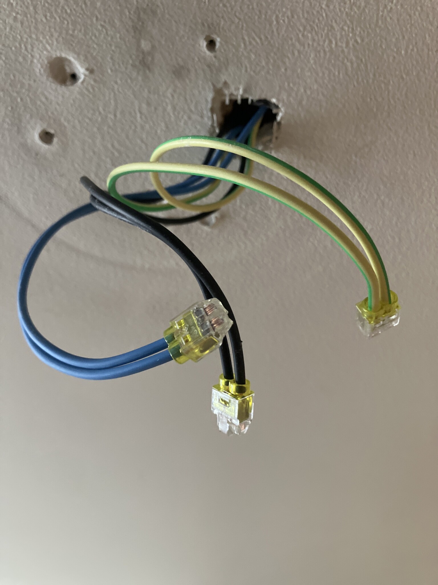

Nytt problem. Det är två N kablar och två L kablar på ett lampställe. Räcker det att koppla in en eller måste jag fixa något mellan?
Kablar vid ett lampställe där två N-kablar och två L-kablar är anslutna med klämmor och hänger från ett hål i taket.
