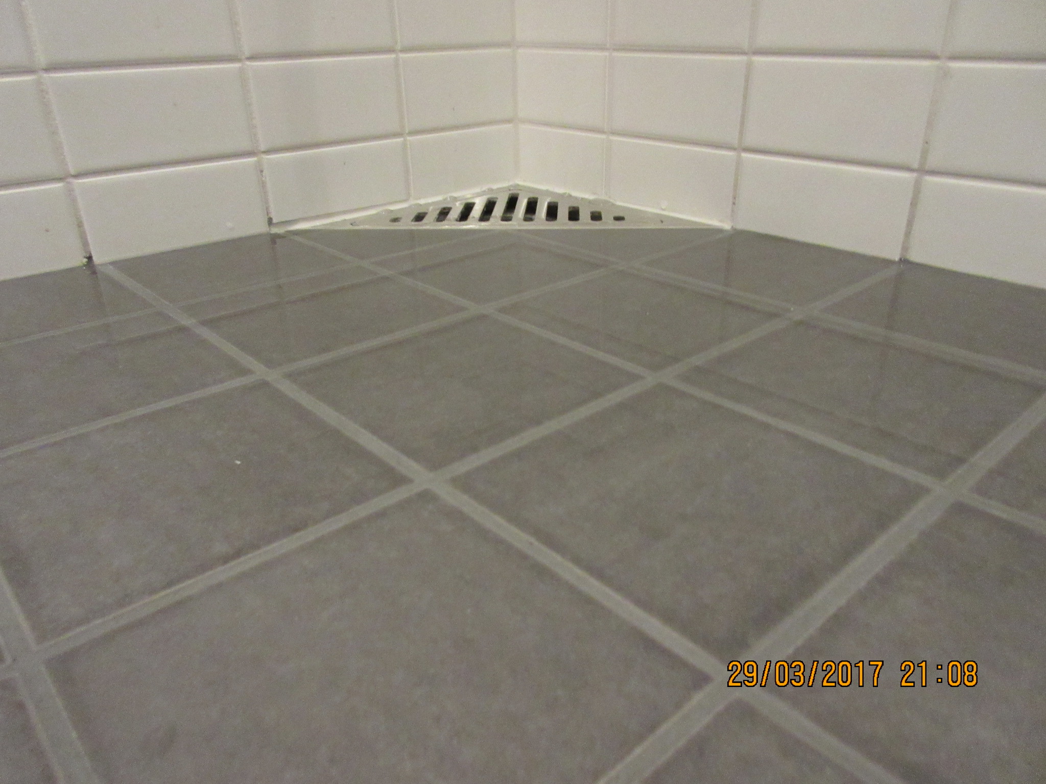

Jag har valt en väggnära golvbrunn. Nu sitter golvet så att det är ett liten steg från klinkers upp till golvbrunnskanten på 2 mm så att vattnet inte kan rinna av riktigt. Är det OK enligt Säkert vatten?
Golv med klinkers nära en väggnära golvbrunn med synlig höjdskillnad på 2 mm.

Nej, såklart ska vattnet rinna ner i brunnen lätt!
Är det vatten som står still som det ser ut på bilden, så är det inte ok!
Det mest elementära i ett badrum är ju ett korrekt tätskikt, samt att vattnet tar sig till och i brunnen.
Var ser man stående vatten på bilden ?!
Jag tycker det ser ut som att det står vatten framför brunnen, ser ju väggplattorna spegla sig i vattnet.
Eller är det en synvilla?
Dessutom verkar brunnen inte ligga vågrät, utan upphöjd i bakkant!
Ja, fogarna speglar si i vattenpölen.
Det där är ju tyvärr ett generalfel......mycket klantigt!
Verka ju även vara dåligt fall överlag!?
Brunnen måst väl sitta i nivå med tätskiktet? Vart ska annars allt vatten som hamnar under plattorna ta vägen?
Det gör nog själva brunnen men gallret har hamnat för högt och snett.

Går det inte att ta bort gallret och justera det neråt ?
Gallret sitter på sin ram. Om jag tar bort gallret så är ramen kvar och den sticker 1-2 mm över klinkers. Därför bildas en långlivad pöl efter dusch. Sista millimetern vatten kan inte rinna ned.
Det är det jag ser från ytan - illa nog. Tätskiktet under klinkern kanske är rätt ansluten till brunnen - jag v et inte nu.
Det verkar vara en kombination av dåligt fall och gallret som sticker upp.
Du skrapar ju förstås bort pölen efter varje dusch. Men jag förstår att det går i nerverna.
Du kanske kan fräsa bort en milimeter från gallret och lika mycket från ramen med diamantslip. Det finns småa på biltema.
Det korrekta vore ju att demontera hela paketet och se om det går att slipa av kanterna som det vilar på och då få ner hela paketet men frågan är om det inte är nån miss med hela lutningen totalt sett?
Tittar man på kaklingen så tycker jag att det ser konstigt ut och är verkligen den liggande kakelfogen i våg? Är det verkligen så mycket fall som man tror det är?
