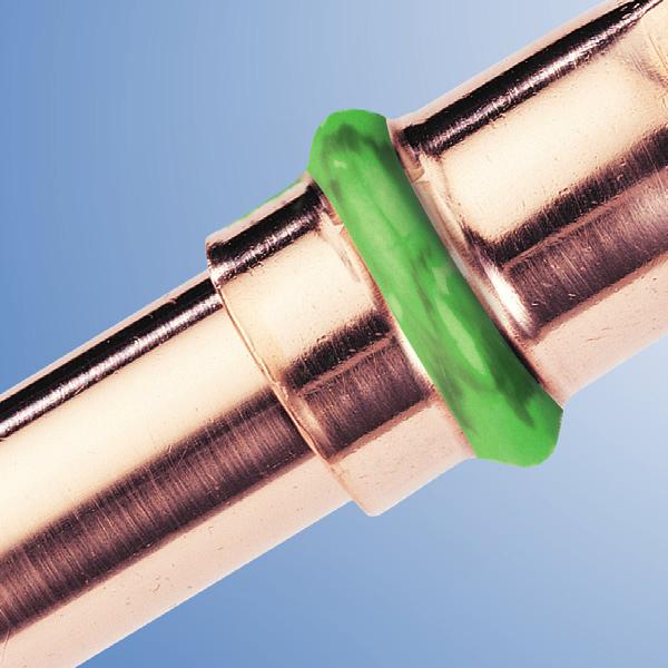

Det där med att de skall läcka innan de är pressade. Varför vill man det?
Mängder med kopplingar glömdes bort när gummit tätade direkt vid endast instick.
Därför har samtliga tillverkare numera en pressindikator som går sönder vid pressning. Givetvis i kombination med funktionen att det läcker om man inte pressar kopplingen.
Dom allra flesta har idag en tunn plastbit som går sönder vid pressning.
Givetvis ska man även ta bort denna efter pressning i en del av sin egenkontroll.
Men långt ifrån alla gör det.
Ren lathet!
