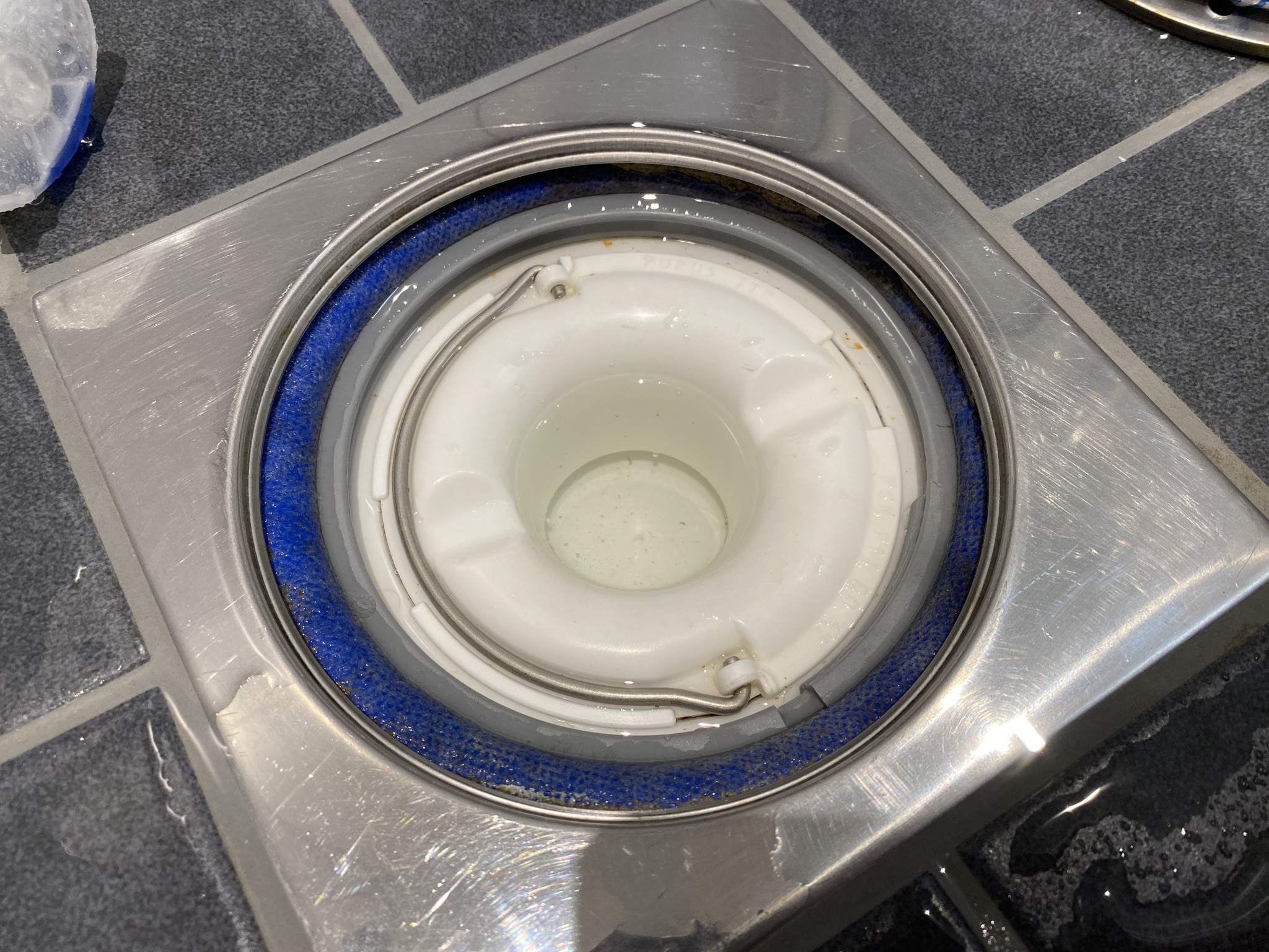

Tattarna som byggt vår nya lägenhet har lämnat mycket att önska i både vår och andra lägenheter. Det är lösa el-uttag i badrum, ström som går när lysknappar trycks in, dåligt fogat i badrum med mera med mera. Så jag är eg inte förvånad alls över detta, som jag upptäckte idag när golvbrunnen skulle rensas.
Är detta okej?

Sorry. Jag kan inget om golvbrunnar men den är ju till att börja med helt sned. Men det är ingen fara?
Sen numrerade jag för lite frågor, se bild nedan.
1. Är det ok med ett "hål" i gummilisten (eller vad det är) här?
2. Är den här kanten med glipa under ok?
3. Ser ut som det är hål under gummilisten här
4. Det mörka verkar vara cement/fog. Ska det vara så? Jag trodde det skulle vara synligt och tätt tätt tätt tätskikt?

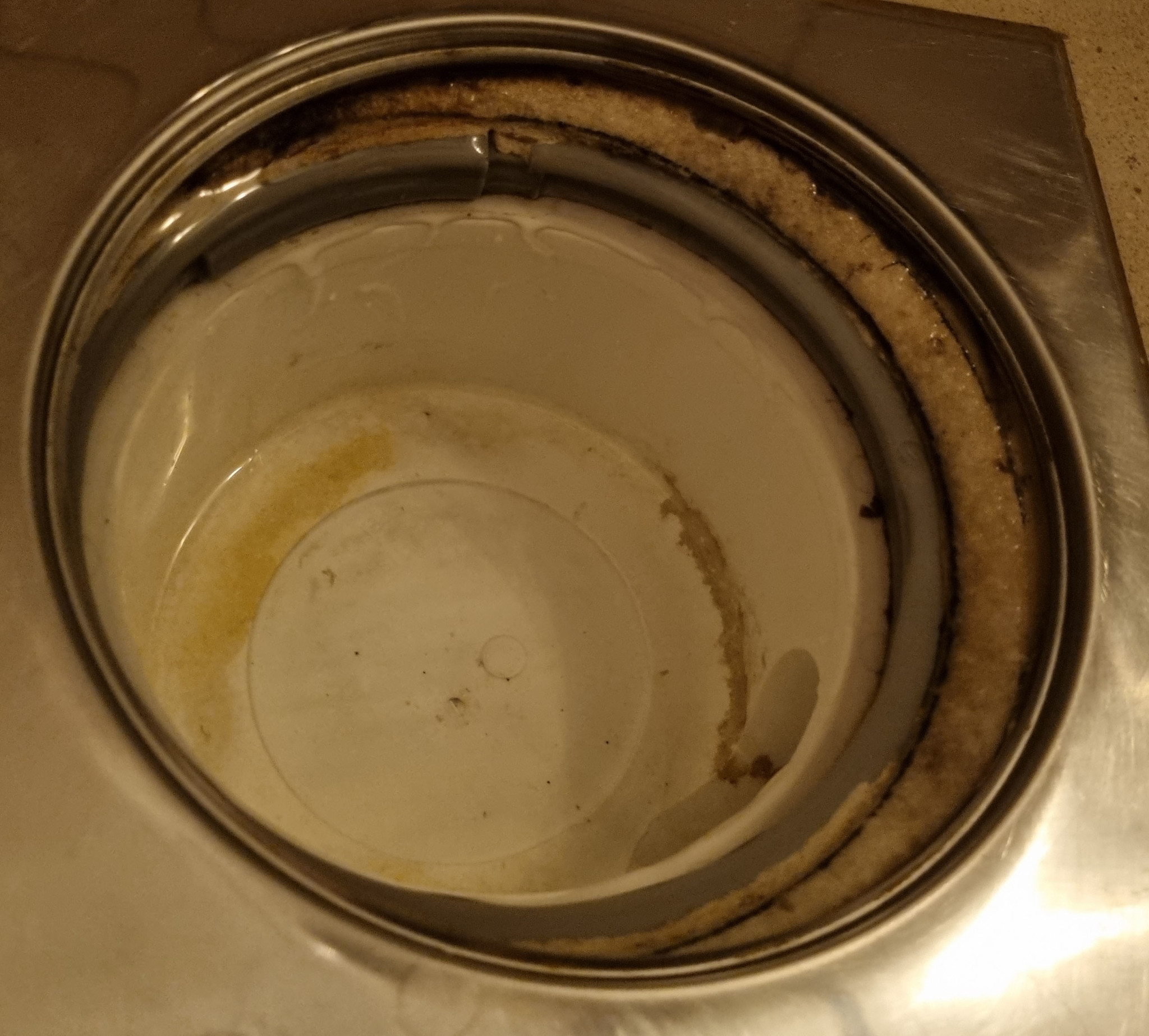

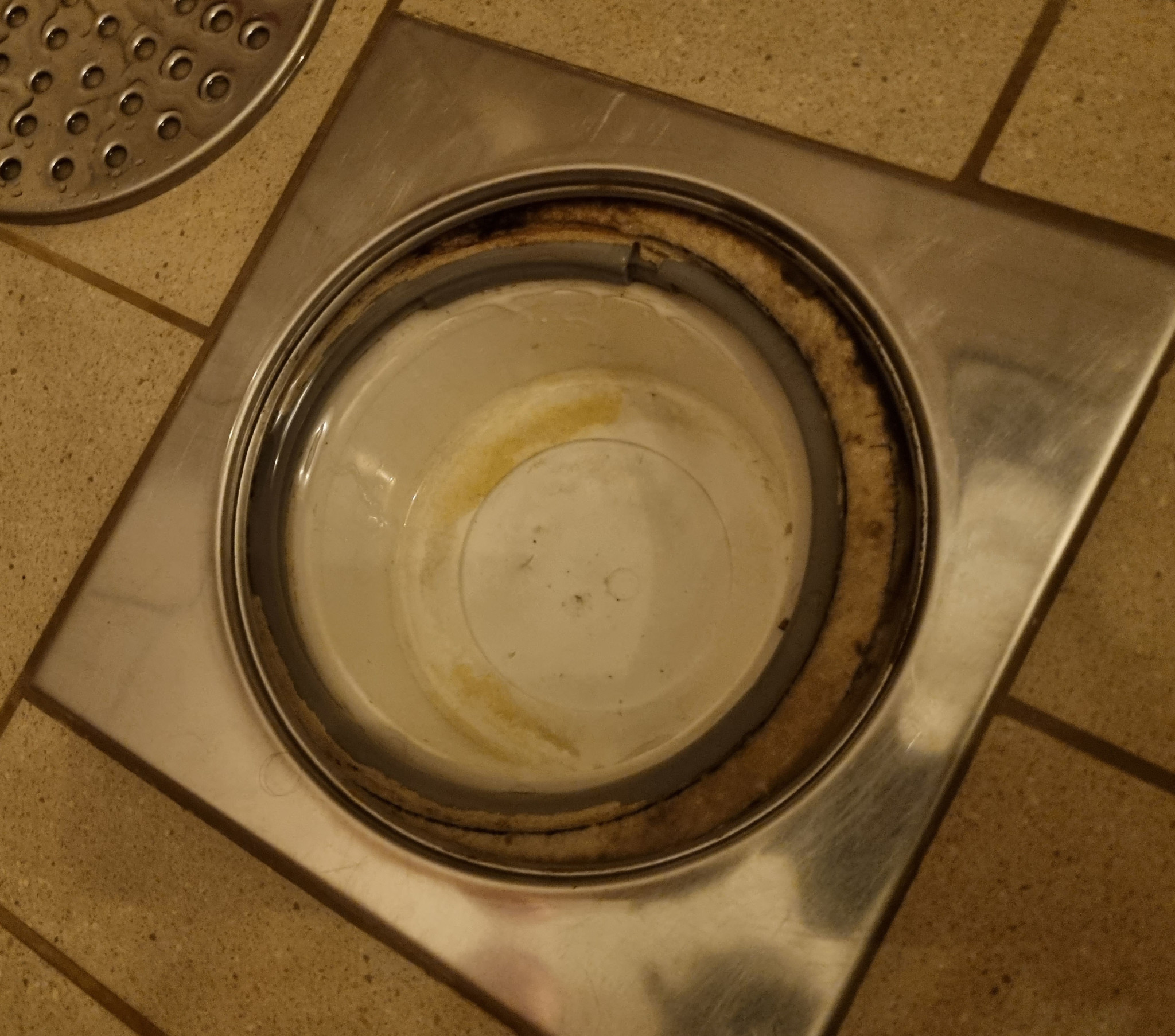

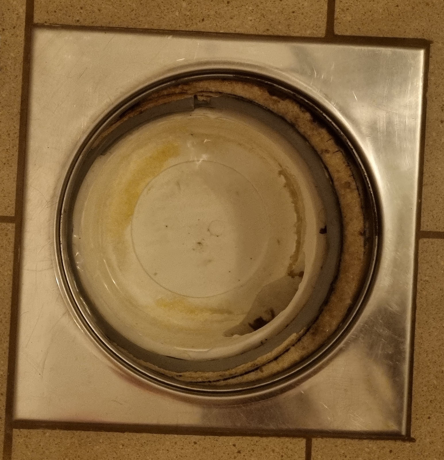

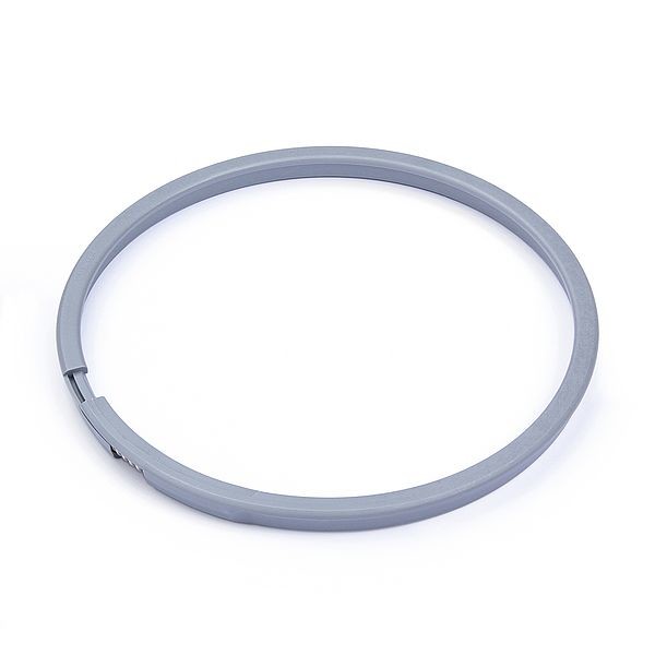

Att den är sned är ingen fara. ”Gummilisten” är en klämring av plast med en fjäder som behöver ”hålen” eller gliporna för att kunna komprimera och expandera och trycka ut mattan mot golvbrunnen, se bild. Fog/fix syns ibland i golvbrunnen från läggningen av klinker, ingen fara så länge inte själva brunnen är fylld med det.
Gliporna du nämnde har jag svårt att se iom mörk bild. Men jämför gärna med denna som är gjord enl konstens alla regler. Det finns olika färg på golvbrunnsmanschett/matta så stirra dig inte blind på att min är blå.
Om det på pil 2 är hårt så är det nog fix, och är det så hela vägen blir det svårt att identifiera ev brunsmanschett. Däremot så är det inte helt ovanligt att fix syns i brunnen när man sätter dit ramen.
