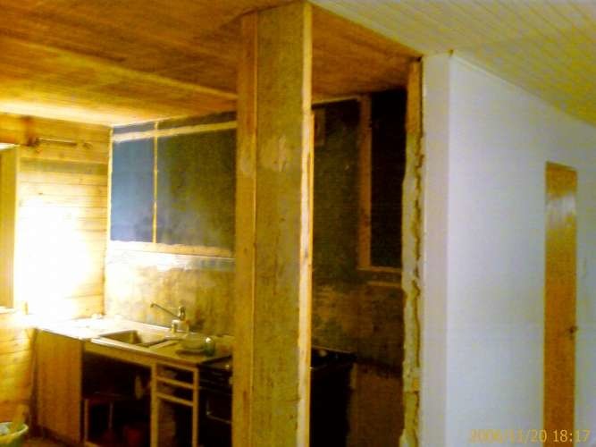

Har en rätt kraftig trä hmmm regel (planka i måtten 25 cm bred och 6 cm tjock) eller vad man ska kalla det som sitter i öppningen i hjärtväggen i vårt hus(golv->tak). (huset är 1,5 plans från -57)
Frågan är om den kan vara menad som bärande eller om den endast är där för som stöd för dörrpost och hängande väggskåp som varit på fästa på sidorna mellan denna och hjärtväggen.
Nu är det så att min granne har ett exakt likadant hus och han har tagit bort denna. Dock så är man ju jäääkligt skitnödig för jag vill ju inte att övervåningen ska ramla ner.
Frågan är kan en planka på 6x25cm vara tänkt som bärande?
På bilden här är den utmärkt med rött. Grått är lättbetongsväggar och resten trä.

Är ingen konstruktör, men har du en takstol ligger precis ovanför?
Min tanke är att lättbetongen är bärande och du har en öppning på 3 meter så borde ju en takstol ligga i det spannet nånstans och istallet för att växla av för dörröppningen så har man ställt en pelare där för att inte få problem med nedböjning. Skulle tro att du kan ta bort den utan att taket rasar in men du kan ju få en lätt nedbuktning i taket.
Du kan ju även kolla om det finns ett bärande element under plankan. Jag skulle nog ha satt en liten stålbalk över öppningen just in case. speciellt om du har en våning över som är inredd.

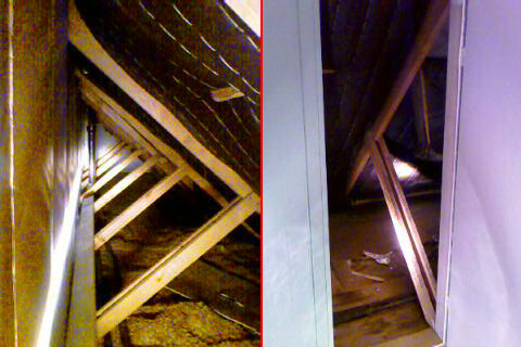

Du hade väldigt rätt! Jag begav mig upp på kattvinden och det sitter takstolar ( om det heter så. I alla fall plankor som går tvärs över hela huset mellan nedervåningens tak och övervåningens golv. Samma dimension som den här "balken") med CC60.
Dock så sitter ingen takstol direkt vid den här träbalken utan 20cm till höger och 30 cm till vänster om den. Sedan finns ju flera takstolar som inte är avlastade. Totalt 5 stycken i hela öppningen varav träbalken sitter mellan 3:an och 4:an. Visas på ritningen nedan.
Just nu har vi omöblerat på övervåningen så det ligger ingen större tyngd på någon av dom här "takstolarna" (beklagar att man är kass på terminologin). :-/
Bifogar en ritning med "takstolarna" inritade.

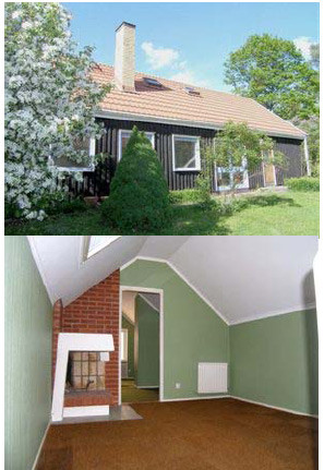

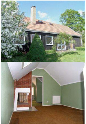

Jag ska kolla hur det ser ut och återkomer ang takstolarnas utseende. Här kommer en bild på huset och övervåningens layout.

"Byggaren" hade heeeelt rätt. Jag har pillat i en springa i hjärtväggens riktning.. typ 2-4 mm bred i takplanket. Först kommer lite tjärpapp men ovanför det finns någont rött/orange som är vääldigt hårt. pickade lite på det med en smal meljsel och det är mycket hårdare/reflekterande än betong eller trä. Då kvarstår väl endast att där finns någon form av stålbalk som antingen går över hela toppen på hjärtväggen eller endast över öppningen +- avlastningen till hjärtväggen.
Jag kan inte ta fram borren för då vaknar frugan. Enklast vore kanske dock att såga upp ett litet hål i golvet på övervåningen och titta ner just där balken ska vara. Just nu finns inget snyggt golv på övervåningen utan endast själva golvplanket som sitter överallt i hela huset. Ovanpå det låg tidigare en otäck heltäckningsmatta.
Det vore kanske lämpligt med ett inspektionshål.
Hur som helst så verkar ju denna stolpe lasta av den balken lite. Men borde inte en planka på 6x20 cm vara liten för att lasta av en stålbalk som ersätter en hjärtvägg?
