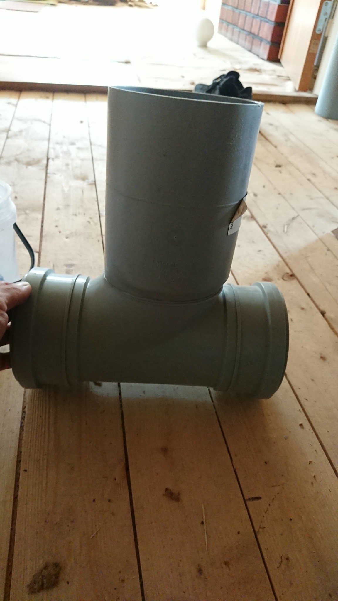

Hej, som rubrik lyder, är den här avloppsdelen godkänd att ha liggandes upp till wc? Så som jag har den på bilden
Avloppsrörskoppling i PVC på trägolv, avsedd för anslutning till WC.
Mvh Andreas
Narren666
Mvh Andreas
Ja
Ambitiösabob
Vad ska man annars ha den till?
Det finns mycket som existerar men inte gillas av försäkringsbolag.
Det tillverkas alltså artiklar man inte får använda? Är det inte mer att folk använder en produkt på fel sätt och på fel ställe snarare än att produkten inte får användas överhuvudtaget?

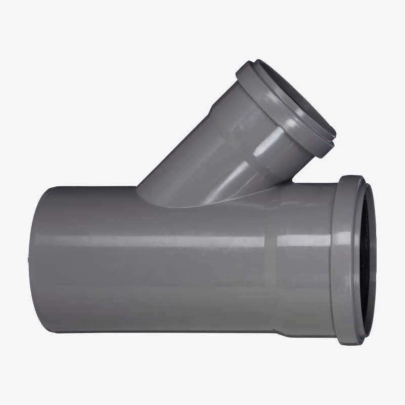

Vore det inte bättre med en sådan här
Så rörskarvarna kommer åt rätt håll.
Jo det är sant, fast tror inte skarvarna spelar någon roll, då man använder skarvmuffar och vinklar med dubbelmuff osv.
Men det ser ut som att wc vattnet får mer "skjuts" åt rätt riktning med den där.
Ja, det var min tanke också. Fast egentligen hade jag tänkt en sådan här
En grå PVC-rörkoppling med en gren och två ändar.

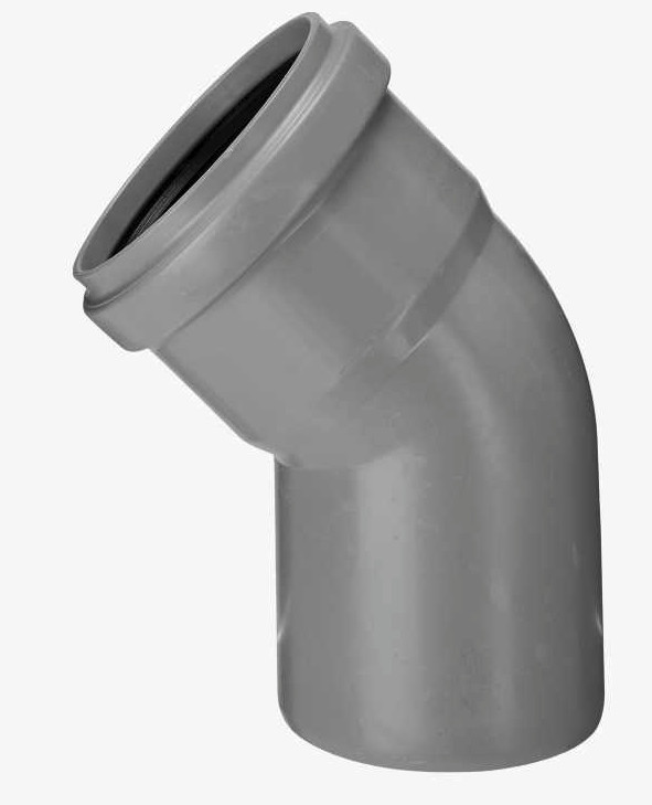

+ en sån här
Grå PVC-rörböj på 45 grader för VVS-installationer.
+ en sån här
Det bygger för mycket, men för bygga om avloppet och bila lite mer. Tack för tipset
