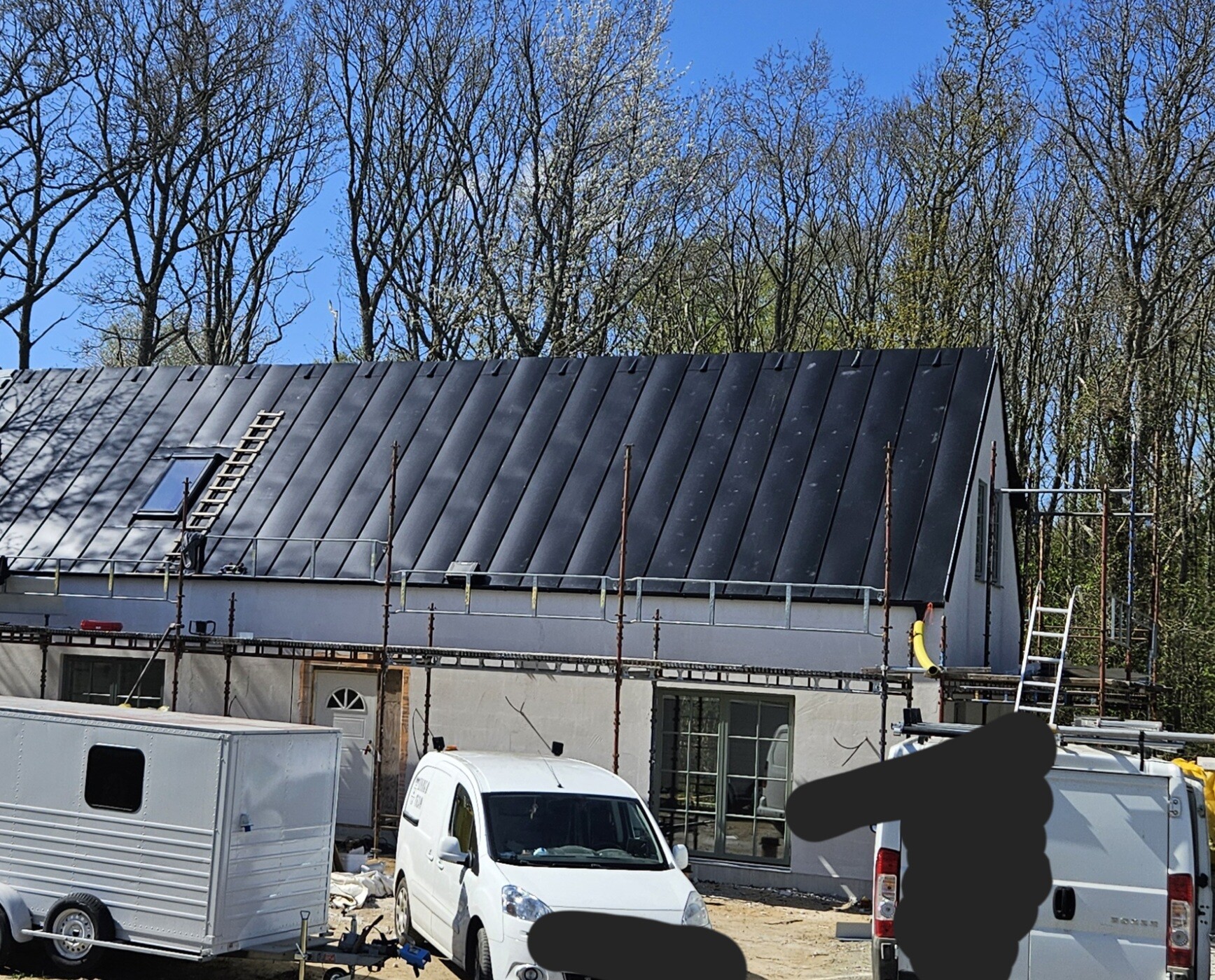

Är bucklor likt bilden normalt och acceptabelt eller är det mer än vanligt?
  • Tak med bucklor i plåtarna, byggnadsställningar runtom, ljus fasad och fordon framför huset under klarblå himmel.

Sent svar men nej plåten ska ligga platt och inte bukta.

Beror på om dom rullar ut plåten i rätt eller fel riktning ju 😉
Blir överspänd eller underspänd, men bör ju läggas konsekvent..
Jag är inte säker . Men jag tror att upp till 8mm i höjd är godkänt enligt AMA. Alltså att plåten i mitten kan ligga upp till 8mm i höjd ovan taket. Det kallas för övrigt pilhöjd om nån är intresserad

Jag har fått uppfattningen att de flesta nylagda tak (typ från senaste 20 åren) av den typen ser ut ungefär så där. Jag brukar skratta åt det när jag passerar ett sånt hus och tänka hur fult det är med bucklig plåt.
Så för att undvika att drabbas av detta skulle du kunna skriva med stora vita bokstäver på: "Ja, jag vet att det är buckligt, men det är tätt och syns inte inifrån".
