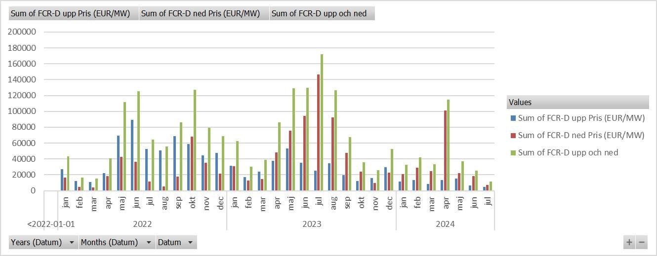

Det jag har rapporterat är försäljning av FCR-D, det är vad CheckWatt hanter för min räkning.
Såld energi är en helt annan affär, och den ersättningen betalas ut av energileverantören. Under maj producerade min anläggning totalt 1838 kWh, av dessa matade jag in 1538 kWh till nätet.
Hur mycker ersättning fick du för dessa 1538 kWh?
Stapeldiagram som visar FCR-D-upp, FCR-D-ned och summan av dessa priser (EUR/MW) från januari 2022 till juli 2024, med hög peak i april 2023.
Diagram genererat från SVK Mimers ersättning som postats i checkwattgruppen på facebook.
Det är alltså SVK som betalar ut mindre för stödtjänster där sen Checkwatt beroende på utspädning betalar ut en del av till kund. April i år är den enda månaden som har kommit upp i tidigare nivåer.
Guldrushen för stödtjänster är nog över. Även om det vissa månader förmodligen kommer bli bra förtjänst så kommer nog mer industriell batterikapacitet komma in i systemet och leda till investeringsnivåer som återbetalar sig på tider kring 5 år.
