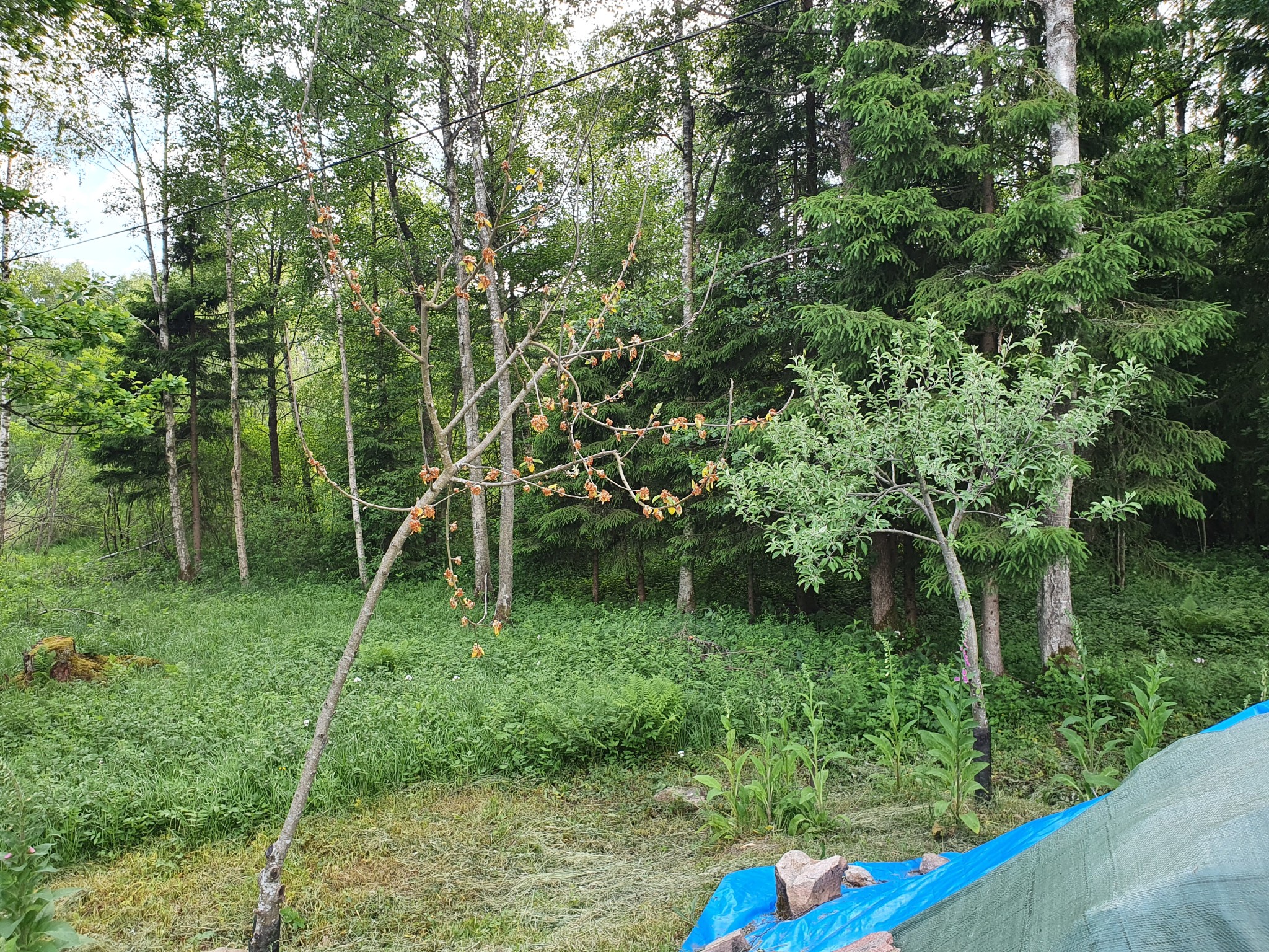

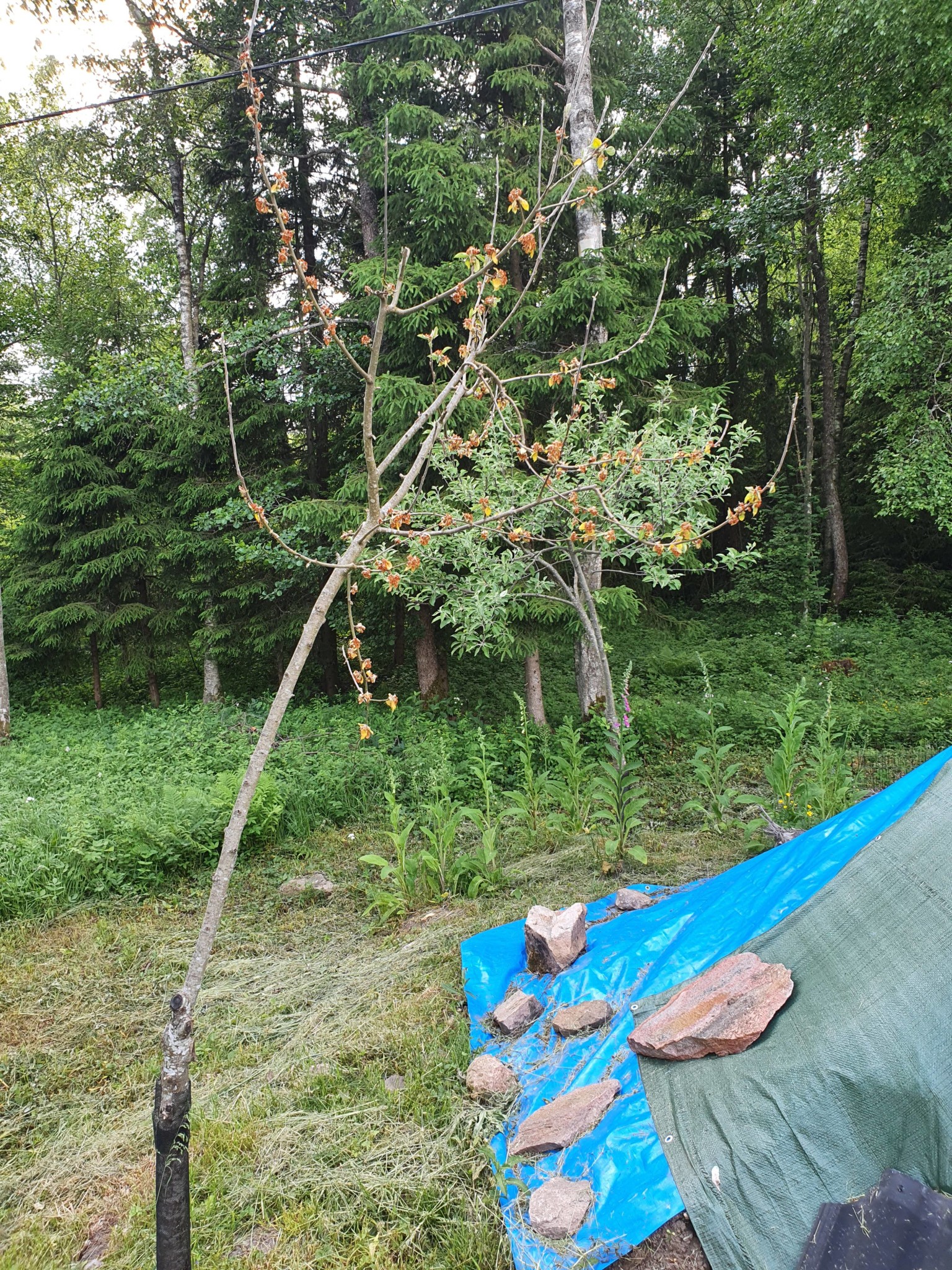

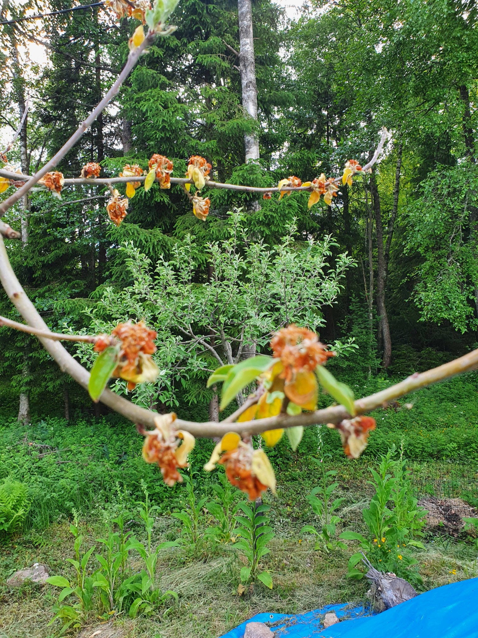

Tjena,
Funderar på om mitt äppelträd (mio om jag inte minns helt fel) har gett upp. Bilderna är tagna för ett par veckor sedan, löven är numer helt torra, finns inget grönt på trädet alls. Förra sommaren mådde det bra, gav iofs ingen frukt men jag tror det kan ha berott på en relativt kraftig gallring vintern innan. I år kom som synes både blad och blom, men för någon månad sedan började det bli brunt. Jag har inte lagt märke till några missbildningar, prickar, bölder eller annat konstigt på bladen.
Borde inte vara torka, trädet bortanför mår bra, även det ett äppelträd men en annan sort. Precis bredvid står ett körsbär- och ett plommonträd, båda mår bra. Förmodar att det antingen är sjukdom, eller möjligen ett brutalt angrepp av mullvad/sork, om de nu har för vana att gnaga av rötter på trän...? Märkligt i så fall att de inte verkar gått på de andra träden.
Vad tror ni, sjukdom? Är det värt att låta det stå till nästa år och se om det kommer igen, eller bör man ta bort det så att eventuell sjukdom inte drabbar grannträden?

Det går inte att säga på rak arm vad som drabbat trädet men sjukdomar av olika slag har inte ett så snabbt förlopp utan man märker att trädet mår sämre och sämre för varje år. Vanligaste sjukdomar på träd är svampangrepp, virus och bakterier vilket brukar synas så småningom.
Jag tror att det handlar om försörjningsproblem i stammen vilket kan orsakas av;
- grävning/byggarbete i trädets rotutrymme
- ogräsmedel i närheten av trädet
- skador av gräsklippare/trimmer på stammen
- sorkskador på rötter
Trädet har ju en lång stam som kan tyda på att det har några år på nacken men däremot ser kronan väldigt liten ut i förhållande till trädets storlek. Det är bladen som skall försörja trädet och om bladverket är så begränsat kan det bli försörjningsproblem och trädet dör. Kommer det inga nya blad så har det inte överlevt.

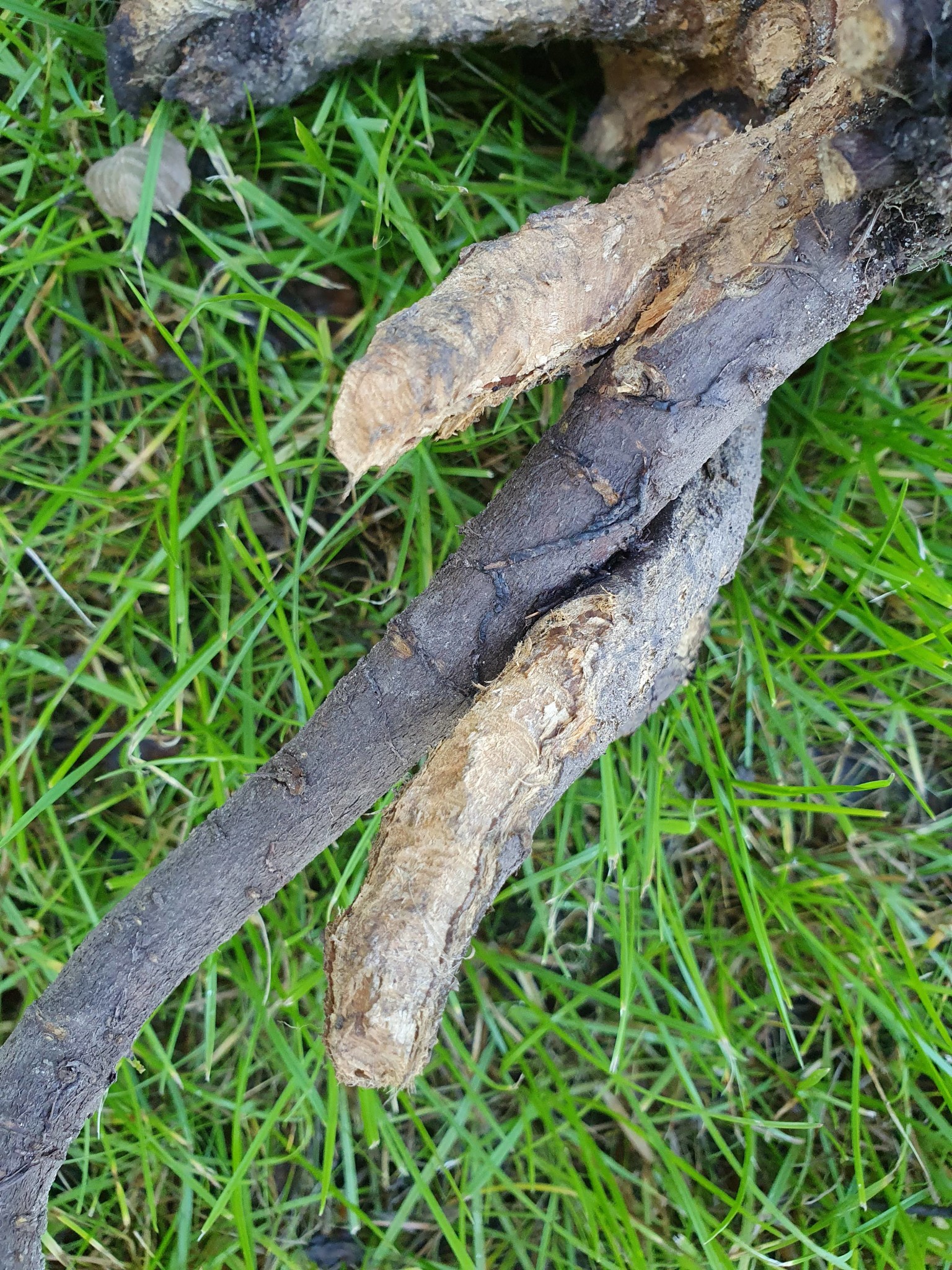

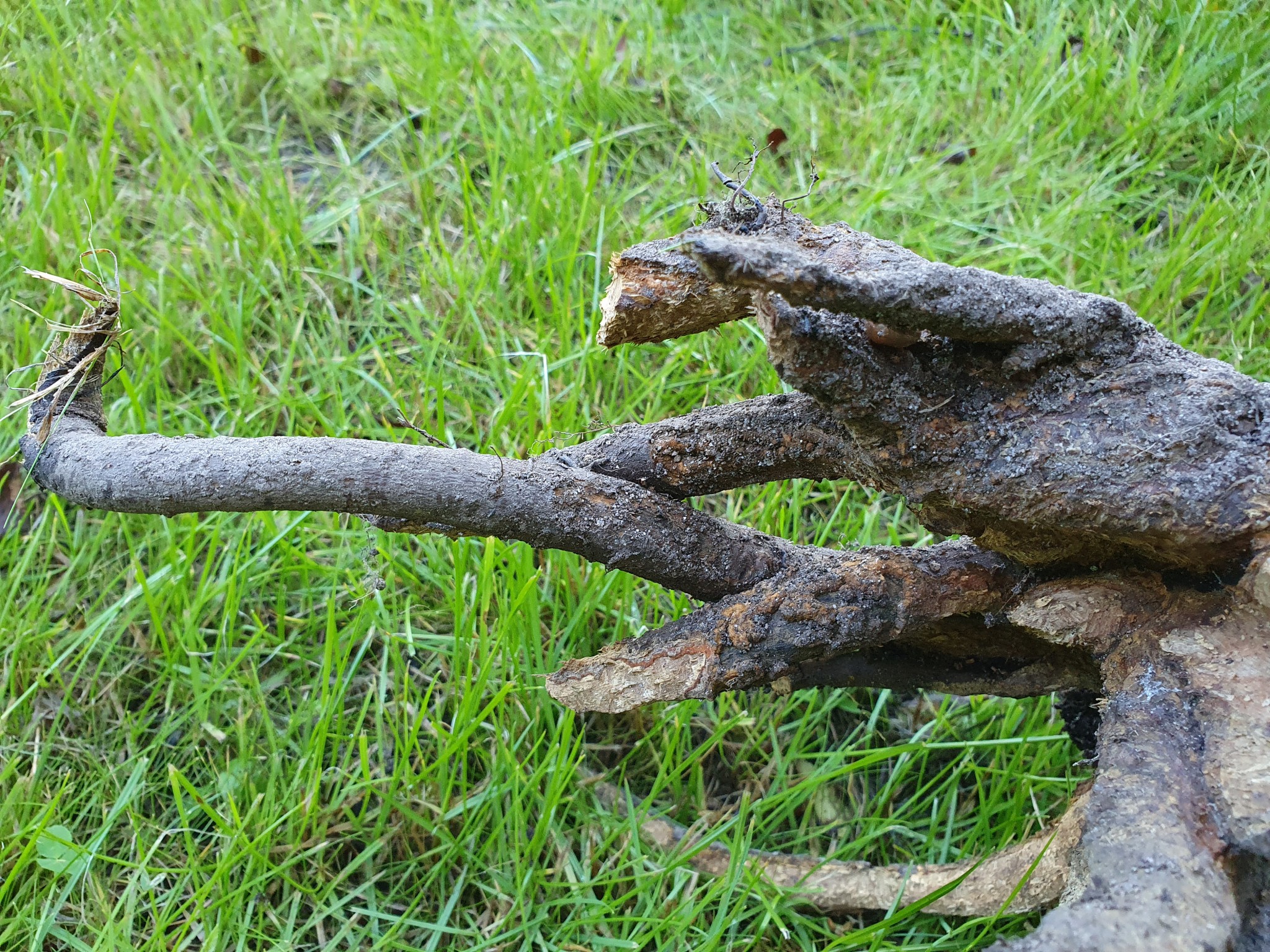

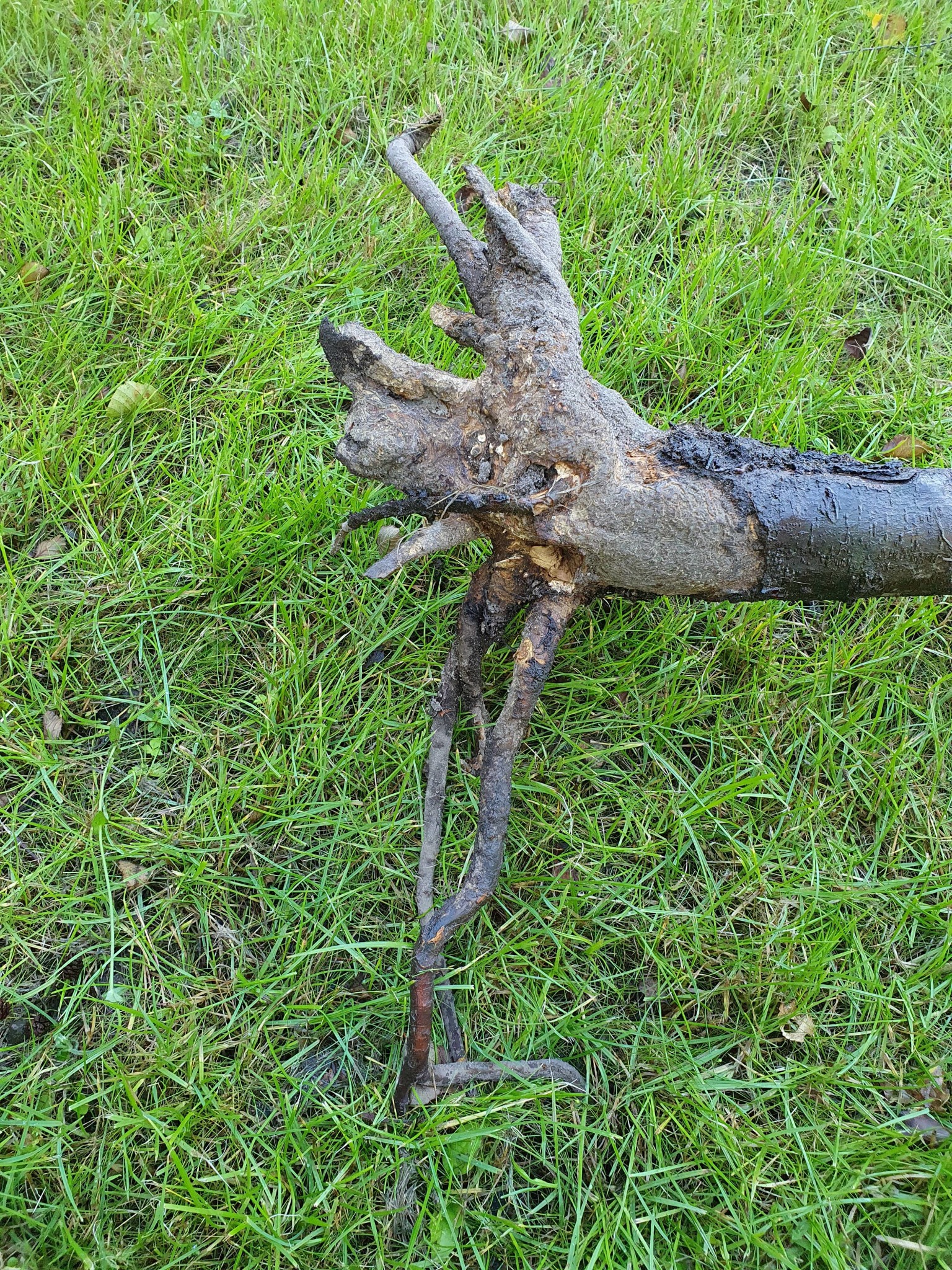

Jag tror vi får se teorin sorkangrepp som "segrare" i det här fallet. Trädet gick att lyfta upp ur marken med inte allt för mycket besvär. Finns knappt tillstymmelse till smårötter och samtliga rotändar har tydliga gnagmärken.
Käkar sorkjäklarna rötterna? Det kan ju inte bara vara så att rötterna råkar vara i vägen, då borde ju inte allt vara väck...? Jaja, fortsätter problemen med de andra träden kommer det förklaras fullskaligt krig mot hotet från underjorden...
