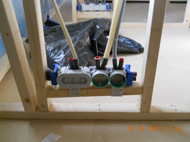

för el och enkelgips använder man vanliga gröna apparatdosar. Men använder man samma dosor för nätverk och radio/tv?
Jag håller på att bygga min övervåning och ska påbörja eldragningen.
Tacksam för snabbt och bra svar

Japp, uttagen passar i dom.

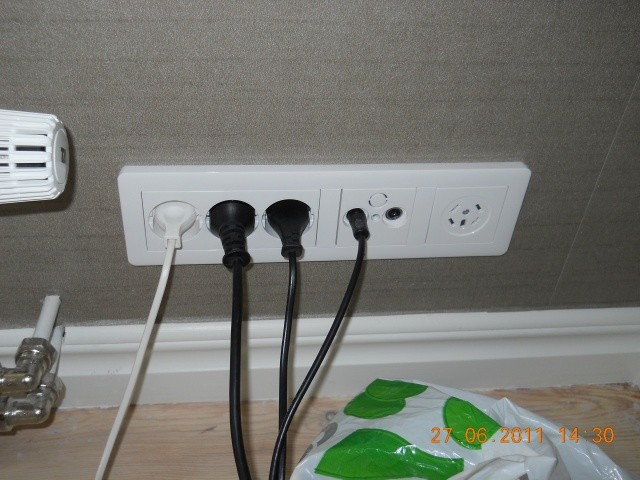

Jag rekommenderar ELJO VP-2 för alla dina dosor! Då kan du t.ex. bygga ihop en dubbeldosa för el och enkeldosor för multimedia och sedan få allt i samma ram.

Tjena Patrik,Patrik_Hed skrev:
Hoppar in i en väldigt gamal tråd här. Har kollat på samma kombination av dosor och med regelfästet. Det funkar ju topp om man säter en enkelskiva på väggen. Men om man kör på dubbelgips alt. OSB + gips, så blir det ju galet med dubbeldosan eftersom den ska flyttas fram och fimpa ”öronen” på för att passa dubbelskiva. Och regelfästet gör ju att den hamnar i ”enkelskiveläge” oavsett om jag skör bort ”öronen”.
Eller finns det något enkelt sätt som jag har missat? Har sökt med ljus och lykta men inte hittat på nåt bra alternativ för detta.
