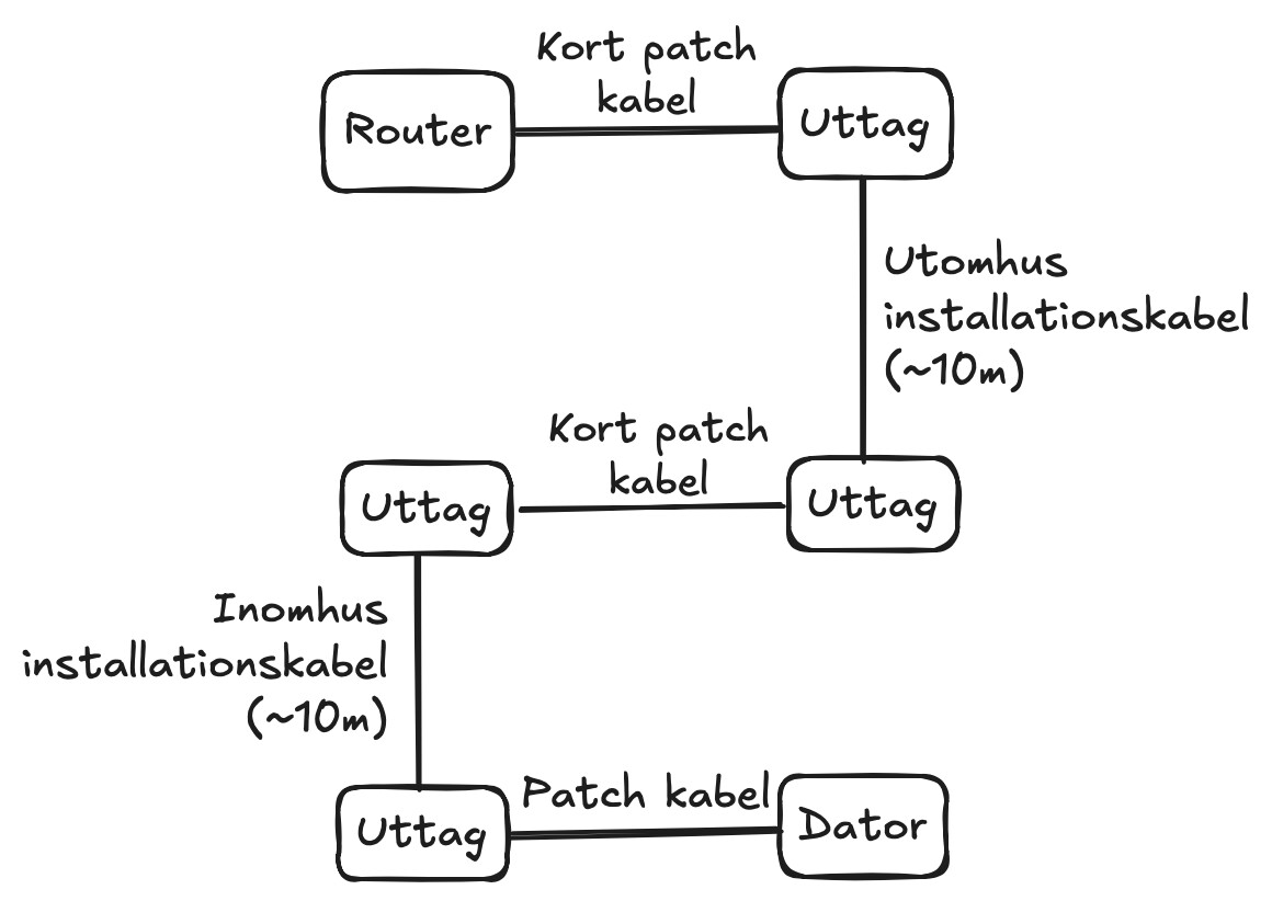

Jag vill dra en nätverkskabel till mitt kontor på övervåningen. Min router, tillsammans med fiberanslutningen, är placerad på entréplan. Den bästa lösningen jag har kommit på är följande:
(Jag bor i ett gammalt hus helt utan befintliga nätverkskablar.)
Jag tänker sätta ett uttag nära routern och sedan dra en utomhusklassad installationskabel (ca 10 meter) upp till övervåningen, där jag sätter ett nytt uttag. Från det uttaget drar jag en kort patchkabel till ett närliggande nytt uttag. Därifrån drar jag ytterligare en installationskabel genom kattvinden (ca 10 meter) och avslutar med ett uttag inne i kontoret.
Är detta en rimlig lösning, eller gör jag det onödigt komplicerat för mig själv?
Som jag har förstått det bör kabeln vara solid för fast installation, och för att kunna använda PoE bör den bestå av ren koppar (inte CCA).

Vad är poängen med alla uttag längs vägen? Ethernet har en stjärntopologi, dvs varje enhet på nätverket måste förses med en egen kabel direkt till den första routern. Det, eller så behöver du en switch varje gång två eller flera enheter ska dela på en kabel längs någon sträcka.
Är tanken att du har uttag med dubbla portar, så att du "skarvar" kabeln genom att bygla från en port till nästa? Om ja så kan det vara vettigt, då det lämnar utrymme för att installera en switch vid de uttag du tänkt använda för flera enheter.

Som bilden är beskriven var min tanke enbart att ha uttagen som skarvar och för framtida utbyggnad.
Ja, dvs. Min tanke var att skarva en solid utomhus kabel med en solid inomhuskabel och sen koppla samma det med routern genom en kort patch kabel.
Vad är alternativet? Kan jag installera en icke solid kabel (patch) till ett uttag med en plint?
Dra en kabel hela vägen nu och lämna lite slack där du kan funderar på att sätta en switch i framtiden. Dra direkt från router till switch/accesspunkt på kontoret Det finns rj45kontakter som är gjorda på för solid (installation) och flertrådig (patch) kabel https://www.direktronik.se/direktro...taktdonkapor/kontaktdon/modular-kontakt-cat6/, och även verktygslösa sådana om du inte vill köpa tång. Finns även verktygslösa keystone rj45 honor om du vill använda patch sista biten men inte har behov att montera uttag.Y ytterlampa skrev:Antagligen pga min okunskap.

Som sagt var bygger man ett stjärnnät. Så bestäm först vart samlingspunkten med switchen ska vara och dra separata kablar därifrån hela vägen till respektive punkt där det ska sitta ett uttag man ansluter prylar i. Jag personligen hade dragit två kablar till varje ställe och satt upp dubbeluttag. På "samlingsplatsen" sätter ni en patchpanel, typ en sån här eller motsvarande beroende på hur många kablar/uttag det blir:
https://www.kjell.com/se/produkter/...ckmontering/patchpanel-8-portar-cat.-6-p68896
Nej, leta rätt på ett utrymme i huset som är logistiskt lämpligt att ansluta alla uttag med en egen kabel. Här installeras en patch-panel och en switch. Till uttaget du vill ha wifi-routern i så drar du 2st kablar. Nu kan du koppla allt på ett enkelt sätt och där det med nästan 100% säkerhet kommer fungera.Y ytterlampa skrev:
Att kedja alla uttag på det sätt som beskrivs i början riskerar att leda till länk-problem.

Så nu tror jag att jag kör på min ursprungliga idé – likt vad hapazard nämnde. Jag köper nog denna kabeln: https://www.electrokit.com/utp-cat.6-natverkskabel-30-utomhus-svart-cu
(väggen den kommer gå längs är väldigt solutsatt känns det rimligt med en UV-beständig kabel)
Jag klipper sedan kabeln i ena änden och koppla in den i ett uttag, så att jag får ett nätverksuttag i kontoret. Därifrån kan jag sedan använda en patchkabel i valfri längd – praktiskt om jag skulle möblera om eller liknande. Kanske installerar jag en switch i kattvinden i framtiden också (och klipper kabeln på flera ställen).

I ett gammalt hus är det inte rimligt att bygga ett rent stjärnnät.
Det är inget tekniskt problem att ha fler switchar pga besvärlig kabeldragning, men det blir fler kopplinspunkter och svårare att felsöka.
Men sprider man ut prylar som router eller switchar kan driftsäkerheten minska.
Kanske någon gäst drar ut kabeln till routern för att ladda telefonen eller till switchen som behövs för accesspunkten…
